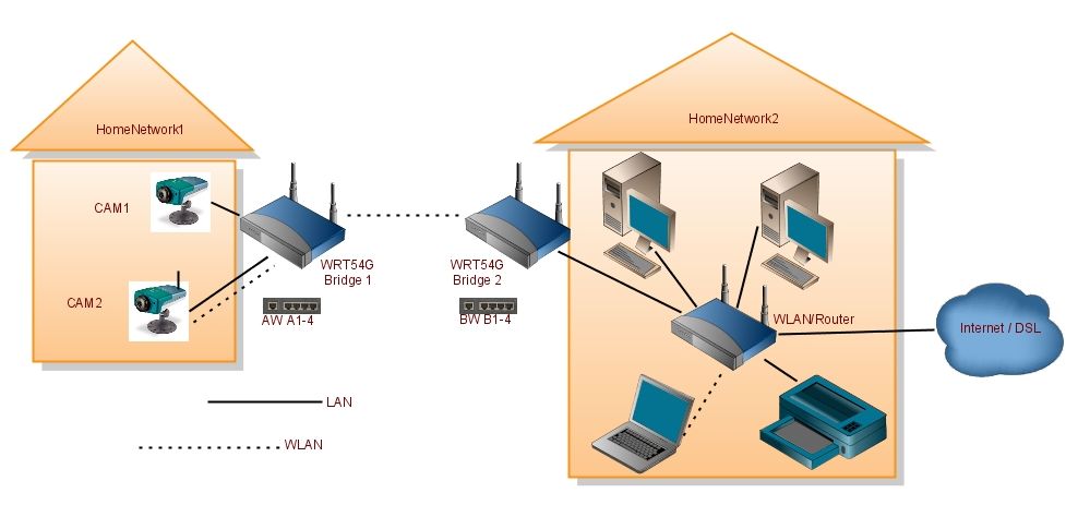

Hallo Alle zusammen,
habe bei mir zwei WRT54 Router rumstehen und bekomme es einfach nicht gebacken die richtig miteinander zu verbinden. Ich muß echt auf der (Funk-)Leitung stehen und hoffe Ihr könnt mir helfen.
Als erstes vielleicht mal ein Bild wie es sein sollte... (siehe Anhang)
Ich habe auf beiden Routern tomato 1.17 drauf...
Grundsätzlich geht es mir darum zwei Gebäude per WLAN zu verbinden, dafür habe ich die zwei Router angeschafft. Das eine Gebäude hat eine bestehende Netzwerkstruktur - hier funktioniert alles... alle Computer kommen über den (dritten) Router ins Internet.
Im anderen Gebäude sind zwei WebCams die in der Zielwelt per Kabel an einen der WRTs angeschlossen sein sollen. Der WRT soll dann per WLAN mit seinem Bruder verbunden sein und somit Verbindung zum bestehenden Netzwerk inkl. Internet bekommen.
Bisher habe ich den Wireless-Client-Mode und den Wireless-Bridge-Mode ausprobiert bin aber nicht wirklich weitergekommen. Zuletzt habe ich den einen Router im Bridge-Modus und den anderen als AP laufen lassen und zumindest eine Verbindung von der Cam-Seite hinbekommen, allerdings nur auf beide Router nicht ins Netz oder in Internet...
Wer kann mir da weiterhelfen???
Vielen Dank bereits im Voraus!!!

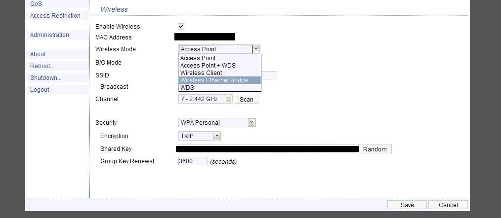

Was ist mit "Updated Dropbear 0.51" gemeint?
Genau da fing mein Problem schon an... ich war mir nicht sicher wie ich die beiden genau konfigurieren muß. Probiert habe ich
Var1: RouterB = AP, RouterA = Wireless Client
Var2: RouterB = WirelessBridge, Router A = Wireless Client
Var3: RouterB = WirelessBridge, Router A = WirelessBridge
bei letzter Variante hab ich ein nahezu 0% Ergebnis erzielt, d.h keine Verbindung herstellen können, kein Zugriff mehr auf den/die Router => Reset
Wenn ich beide Router im BridgeModus betreibe, welche Ports nutze ich dann?
DANKE schon mal vorab!

Parador schrieb:Genau da fing mein Problem schon an... ich war mir nicht sicher wie ich die beiden genau konfigurieren muß. Probiert habe ich
Hi,
Router 1 ist ein ganz "normaler" WLAN Router, dort brauchst du nix einstellen.
Die beiden WRT's konfigurierst du als Client Bridge und benutzt immer einen der 4 Swicthports, nicht den WAN Port des Routers.
Dann müsste es eigentlich funktionieren. Unter Umständen habe ich auch einen Denkfehler eingebaut.
