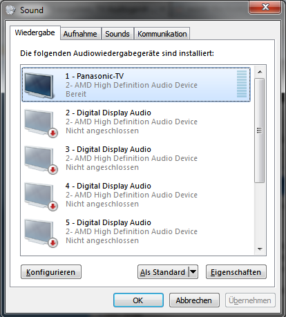

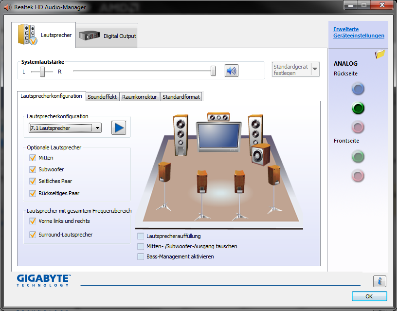

ich wollte zum Filme gucken meinen TV als "2. Monitor" an meine Grafikkarte anschließen, jedoch bekomme ich es nicht hin daüber den Ton laufen zu lassen.
Hauptmonitor angeschlossen per Displayport Anschluss und Ton bekommt er über 3,5" Ausgang vom MB.
TV angeschlossen per HDMI.

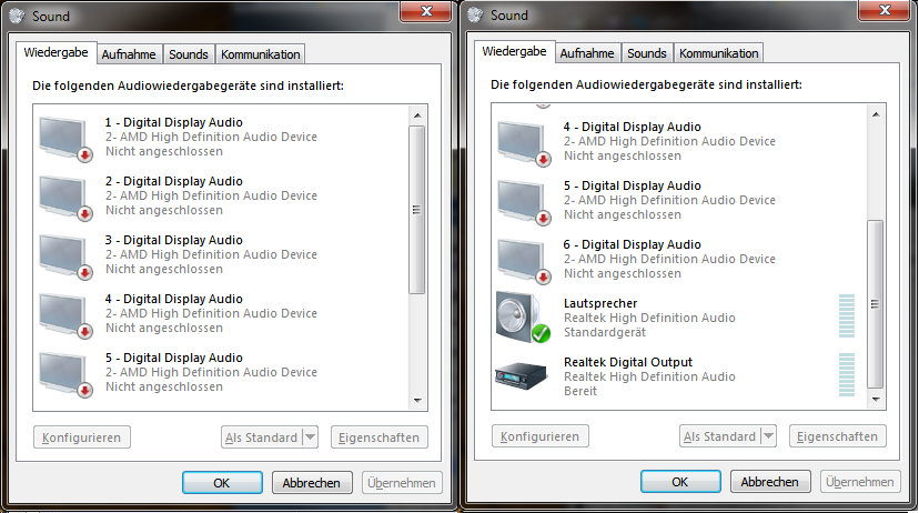

Es werden die Audiogeräte meines TV nirgends erkannt, daher kann ich es nirgends umstellen.
Hier Screenshots von meinen Menüs.
Danke für eure Ratschläge.

Ich habe versucht es auf HDMI umzustellen, leider sind die Optionen dazu alle deaktiviert, oder gibt es noch irgendwelche, die ich nicht kenne bzw. nicht in den Screenshot ausgeführt sind.
Und ich weiß nicht welche Informationen du noch brauchen könntest.

Nun habe ich unter meinen Soundeinstellungen den Fernseher also Wiedergabegerät
zur Auswahl und mache den dort dann einfach als Standard und schon gehts.

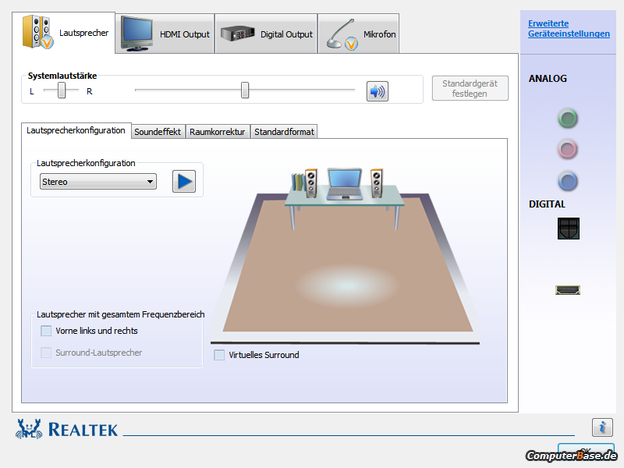

Achso, die Treiber für Sound wirst ja mit dem Grafiktreiber installiert haben, sonst wären ja nicht die Geräte sichtbar normalerweise, aber du könntest mal die "richtigen" von Realtek nehmen, also die ATI/AMD Realtek Treiber: ATI HDMI Audio Device R2.70 raussuchen. Sollte dann sogar im normalen Relatek Soundmanager, der von deiner Onboard Soundkarte, der HDMI Anschluss auftauchen.

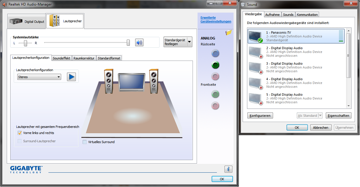

Vielen Dank, mit dem neuen Treiber funktioniert alles einwandfrei. Sobald ich den TV eingestöpselt habe hat er automatisch den Ton auf den TV umgeleitet.

Ist das HDMI Gerät jetzt auch im Soundmanager zu sehen dadurch?

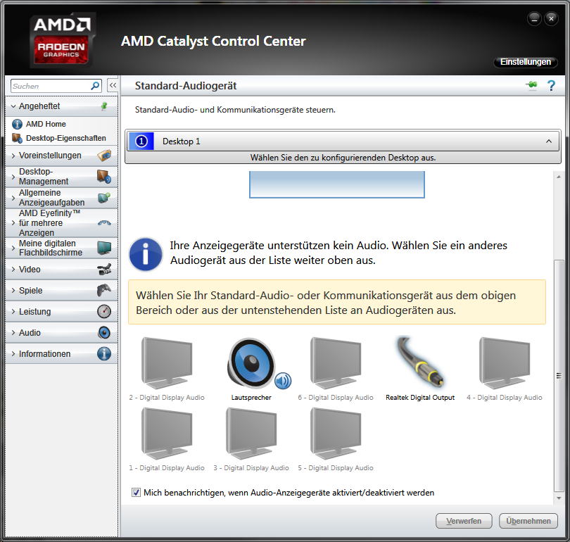

Also im Audio-Manager von Realtech und im ccc steht der TV nicht, aber in Sound-Panel kann ich jetzt den TV als Standard auswählen.
Danke noch mal.
~Grüße~
Nein, da wird der TV nicht angezeigt, auch wenn er angeschlossen ist.
~Grüße~
Der TV wird da nicht direkt angezeigt, sondern eine HDMI-Buchste müsste da jetzt aber zusätzlich aufgetaucht sein eigentlich samt zuaätzlichen Reiter, also so wie hier rechts auf dem Bild (bzw. oben):
Ist aber auch nicht wirklich wichtig, hatte mich nur mal interessiert.
Um dein Interesse zu befridigen, so sieht das bei mir aus, wenn ich den TV jetzt angeschlossen habe und der Ton über den TV läuft.

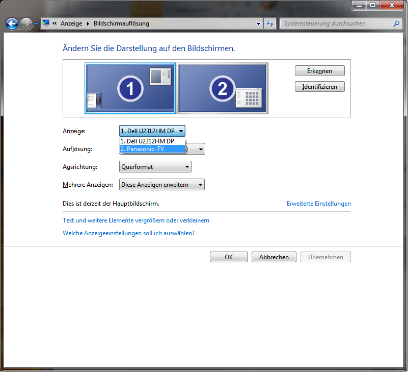

EDIT: Noch eine ander Frage, wie kann ich den TV, eigentlich komplett abschließen, so dass er nicht mehr als erweiterung meines Desktop fungiert. Ich muss im Moment immer auf das Anzeige Panel gehen und immer nur Display 1 anzeigen wählen.
Die grafikkarte erkennt irgendwie nicht von alleine, dass kein Monitor angeschlossen ist, ich kann immer noch mit dem Coursor in den 2. Monitor und dort sachen reinschießen bzw. rausholen.
EDIT 2: Ich kann mit dem "Erkennen" button im Anzeige Fenster den 2. Monitor "verschwinden" lassen, wenn ich ihn abgeschlossen habe.
Solang der Monitor physikalisch mit dem rechner verbunden ist wird ihn auch Windows erkennen, dann musst ihn schon ganz abklemmen oder wenigstens komplett vom Strom nehmen, dann weiß auch Windows nichts mehr davon.
Aber normalerweise merkt sich doch Windows wie du welches Gerät handhaben willst, also möchtest du nur den TV an haben dann stell Einzelanzeige auf den TV, dann ist auch nur der an.
Ansonsten hätt ich dir auch zur Anzeigenerkennung geraten, aber das hast du ja schon selbst herausgefinden. :)
