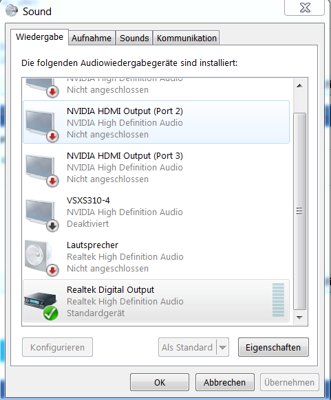

so das problem fing vor ein paar wochen an, jetzt habe ich ein neues maindoard da ich dachte es wäre defekt... anderes thema...
unter windows habe ich sound, musik usw... wenn ich ein spiel starte bekomme ich kein ton über den hdmi ausgang egal was ich einstelle, stecke ich meine kopfhörer ins mainboard oder gehäuse panel funtioniert es im spiel sofort über die kopfhörer...
habe grade frisch windows und alle treiber installiert und das problem besteht weiter hin !!!
ist die grafikkarte defekt, bin am ende mit meinem latein
über sinnvolle hilfe würde ich mich freuen

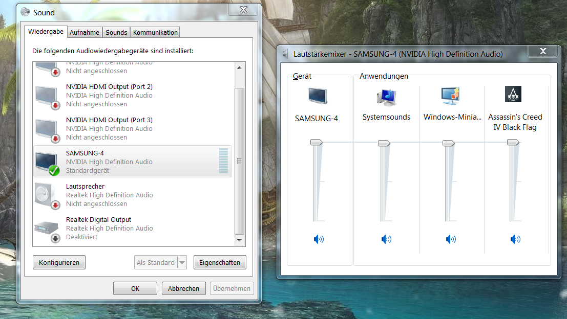

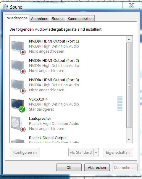

und hast du im Spiel die Soundausgabe richtig Konfiguriert also auch den richtigen Ausgang zugewiesen ...
anderweitig kann man software empfehlen die sich zwischen die Soundausgabe schalten und die Ein und Ausgänge neu konfigurieren wie Virtual Audio Cable ... gibt sicher schon kostenlose alternative.
wie weise ich dem spiel ein audio ausgang zu ???
im spiel geht nur ton an oder aus (Asassins Creed Black Flag)
der verstärker ist doch mein Standard gerät, warum soll er im spiel plötzlich zu ein anderes empfangsgerät wechseln????

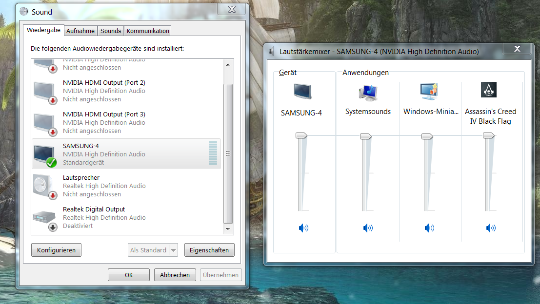

Soundeinstellungen in Assasin Creed öffnen ... oder mal schauen welches Ausgabegerät dem Game zugewiesen ist ... da du ja Sound über Kopfhörer bekommst geht es ja .... nur an den falschen Ausgang !
( habe gerade selber mal geschaut gibt wohl keine Einstellung Ingame )

aber hier ist doch alles okay oder ???

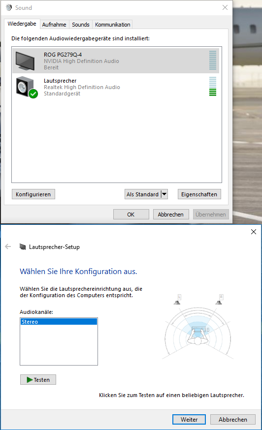

Wenn ich mich nicht recht entsinne haben Ubisoft Spiele Probleme mit 5.1 Sound. Ich bekam früher mit dem digitalen Ausgang auch nie ein Signal, wenn ich AC oder FarCry spielen wollte. Einzige Lösung war auf Stereo umzustellen.
Ist der Nvidia-Audioausgang auch wirklich als 2.1 (2.0) eingestellt?
