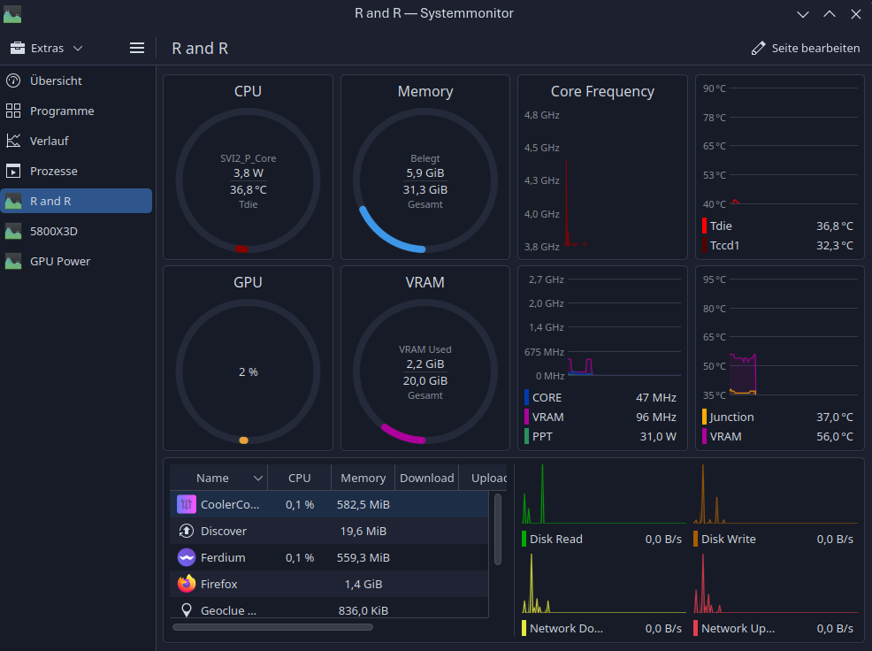

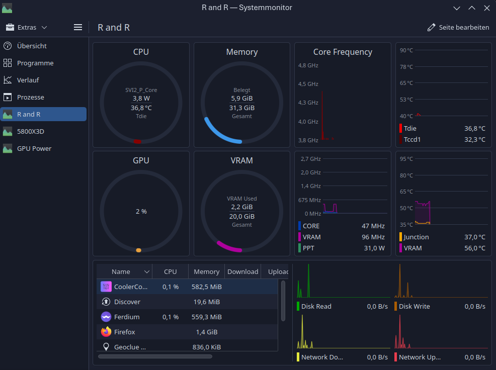

Wenn du auf KDE Plasma unterwegs bist, dann könntest du Ressources Monitor probieren
https://store.kde.org/p/2143899/
Edit:

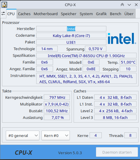

Das Gegenstück unter Linux heißt CPU-X.corun schrieb:gibt es unter Linux ähnliche Programme wie CPU-Z...
Ansonst fällt mir noch LACT ein, und so manch anderes bereits erwähnte tool.

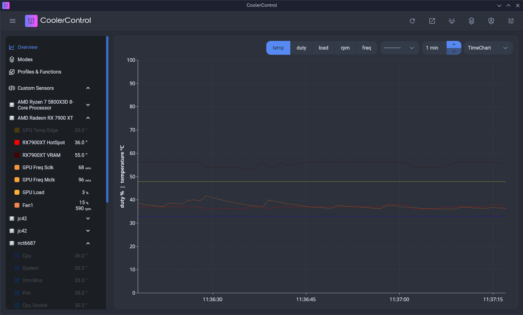

Edge ist normalerweise die Grafikeinheit, ansonsten würde ich für die CPU auf temp 1 tippen... Du kannst ja mit btop gegenprüfen.
- Apr. 2006
- 637

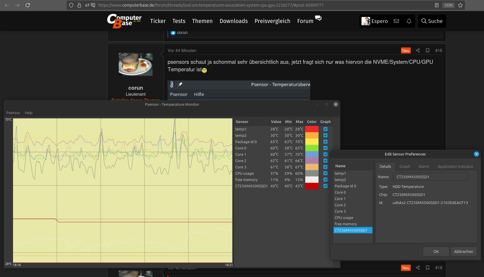

Wie hast du denn die Sensoren hinzugefügt? Bei mir fehlen die hier in der Ansicht:mytosh schrieb:
Espero
- Mai 2023
- 2.644
Klicke links oben auf den Reiter "Psensor". Dann weiter auf "Sensor preferences". Dann öffnet sich ein weiteres Fenster in welchem du paar weitere Infos zur Zuordnung ansehen kannst:corun schrieb:psensors schaut ja schonmal sehr übersichtlich aus, jetzt fragt sich nur was hiervon die NVME/System/CPU/GPU Temperatur ist
"Edit Sensor Preferences"
- 12
- 1.954
- 7
- 46.678
C
- 9
- 1.164
- 13
- 1.427
