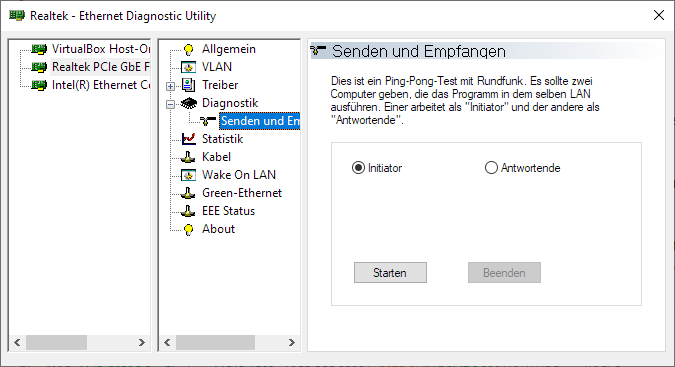

iperf und große Pings:
ping -l 65000 -t IP-Adresse
Bei großen pings geht die icmp payload zigmal über das Kabel und muss jedesmal wiederholt werden womit man sogar Unterschiede der Kabellänge messen kann. Auch Wlan und G.hn Latenz sieht man so deutlich.
https://filecr.com/windows/realtek-ethernet-diagnostic-utility/?id=582806800000 Realtek-Ethernet-Diag.png
