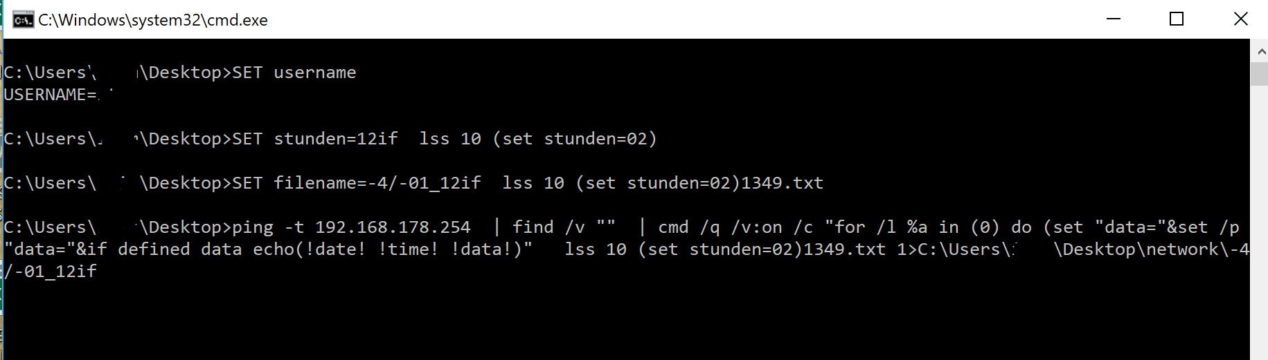

Ich habe es hier mal zusammengebastelt, schmeißt aber Fehler bzw. erzeugt keine Datei auf dem Desktop.
Code:
@echo off
SET stunden=%time:~0,2%
if %stunden% lss 10 (set stunden=0%time:~1,1%)
SET filename=%date:~10,4%-%date:~4,2%-%date:~7,2%_%stunden%%time:~3,2%%time:~6,2%
ping -t 192.168.178.254|find /v ""|cmd /q /v:on /c "for /l %%a in (0) do (set "data="&set /p "data="&if defined data echo(!time! !data!)" > C:\Users\<current user>\Desktop\%filename%.txt
Wenn du in der Kommandozeile einfach mal "set" eingibst, siehst du allerhand Umgebungsvariablen, darunter auch USERNAME=tim1984. Darauf kannst du dann einfach zugreifen, in dem du %username% (groß/klein ist bei Batch egal) in der Batch verwendest.
Dort gibt es auch direkt das %userprofile%
Hi Raijin,
das mit dem Usernamen habe ich hinbekommen, aber der Dateiname wirft noch Fehler. Ist das in Deinem Code ein Typo ..."lss" anstatt "less"?
Aber auch mit "less" funktioniert es nicht. Muss das "less than" heißen?
Ich schreib es mal in groß:
LSS, nicht zu verwechseln mit ISS
Ich hab es so wie es dasteht vor dem Posten getestet, allerdings nur innerhalb meiner XP-VM, in der ich gerade arbeite.
*edit
Auch unter Windows 7 geht das. Habe einfach in der Kommandozeile "if 5 lss 7 echo ja" eingegeben und es kommt .. .. ja ;)
nee, dann passt es. habe es kopiert und mir angesehen, warum der eine Code geht und der andere nicht. Und da dachte ich ...
so funktioniert es:
Code:
@echo off
SET username
ping -t 192.168.178.254|find /v ""|cmd /q /v:on /c "for /l %%a in (0) do (set "data="&set /p "data="&if defined data echo(!date! !time! !data!)" > C:\Users\%username%\Desktop\network\2019-04-18_2_bat.txt
so dann nicht:
Code:
@echo off
SET username
SET filename=%date:~10,4%-%date:~4,2%-%date:~7,2%_%stunden%%time:~3,2%%time:~6,2%.txt
ping -t 192.168.178.254|find /v ""|cmd /q /v:on /c "for /l %%a in (0) do (set "data="&set /p "data="&if defined data echo(!date! !time! !data!)" > C:\Users\%username%\Desktop\network\%filename%
ich nehme mit Spracheinstellungen hat das nichts zu tun und "stunden" ist eine von Dir gesetzte Variable, die auch "hans" heißen könnte, korrekt?

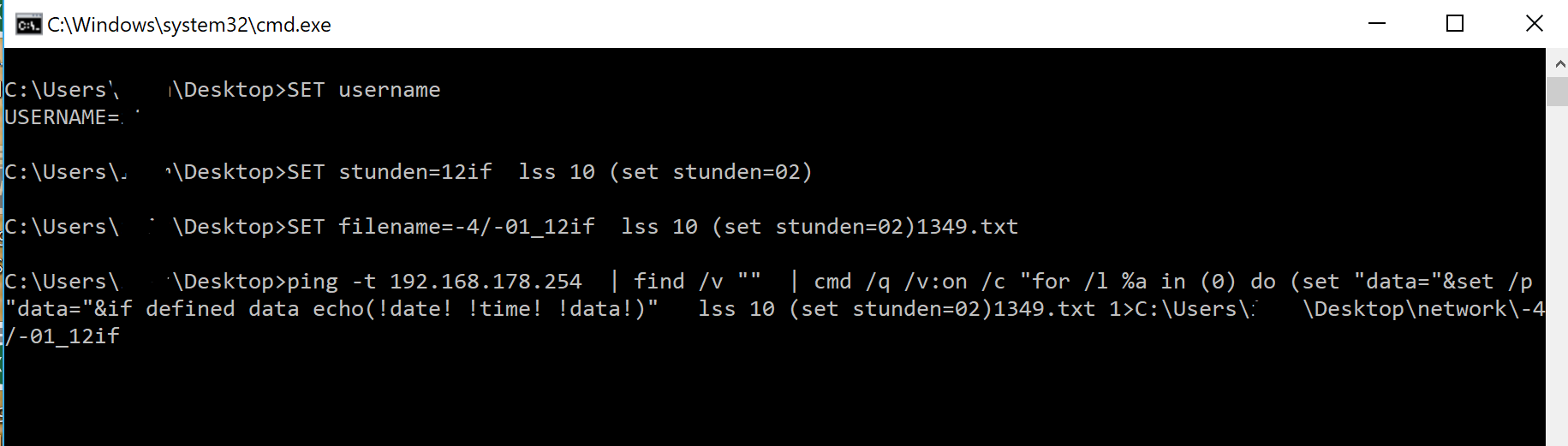

Nachtrag: hier noch ein Bild ohne Echo
