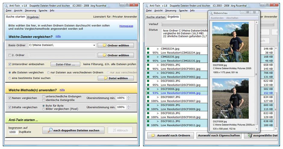

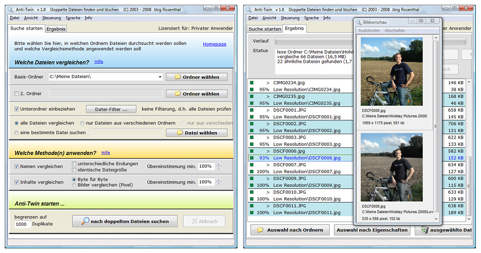

Genau das soll Anti-Twin laut Beschreibung doch können.
Ich habe das eben auch mal nachgestellt, da mich das Thema ebenfalls interessiert - mit Erfolg, Anti-Twin zeigte mir die verkleinerte Version eines Bildes als Duplikat an. :daumen:
Und das ohne groß Datenbanken usw anlegen zu müssen, einfach nur eine portable Executable. Bin zumindest für's erste begeistert.

Habe dazu wie vorgeschlagen den Modus "Inhalte vergleichen: Bilder vergleichen (Pixel)" erfolgreich genutzt.
Siehe:
Reaktionen: trmasterboy und Demon_666
Stimmt, scheint so eine Funktion zu besitzen habe das auf dem Handy nicht richtig gesehen, mein Fehler...
Reaktionen: trmasterboy und Der Lord

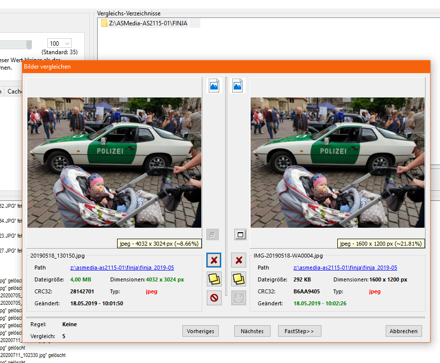

SimilarImages mit nem Schwellwert von 100 scheint aber auch zu klappen.. zumindest durchforste ich gerade 236Dublikate..
wobei da dann auch viele ähnliche Fotos bei sind, die ich gerne beide behalten würde...
es hat also noch niemand eine Funktion gefunden, mit der NUR nach unterschiedlichen Größen gesucht wird, oder? das würde das Whatsapp-Problem ja am besten lösten ;)
