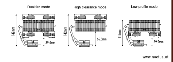

Noctua NH-C14S und Lüfter blasend montieren - saugend ist er 142 mm hoch

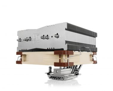

Ohne Budget-Angabe Noctua NH-D12L - Höhe (mit Lüfter) 145 mm - mit NF-A12x25r Rundrahmen-Version des NF-A12x25.

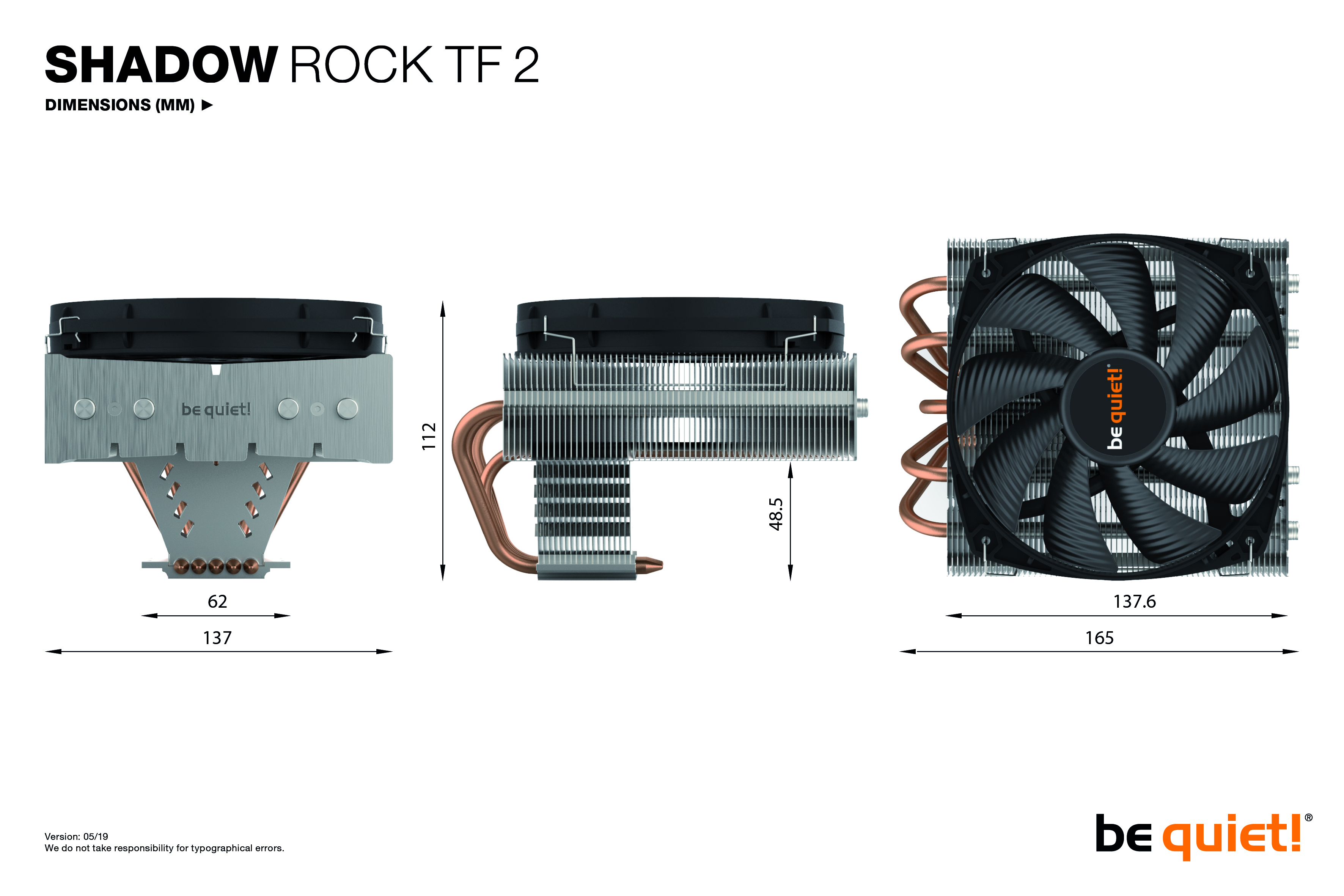

quiet! Shadow Rock TF 2

schau Dir doch mal neben dem C14S den D12L an, der passt locker, bläst schon nach hinten
zur Öffnung, ist leise, nicht zu groß und die Noctua Qualität ist absolut überzeugend!

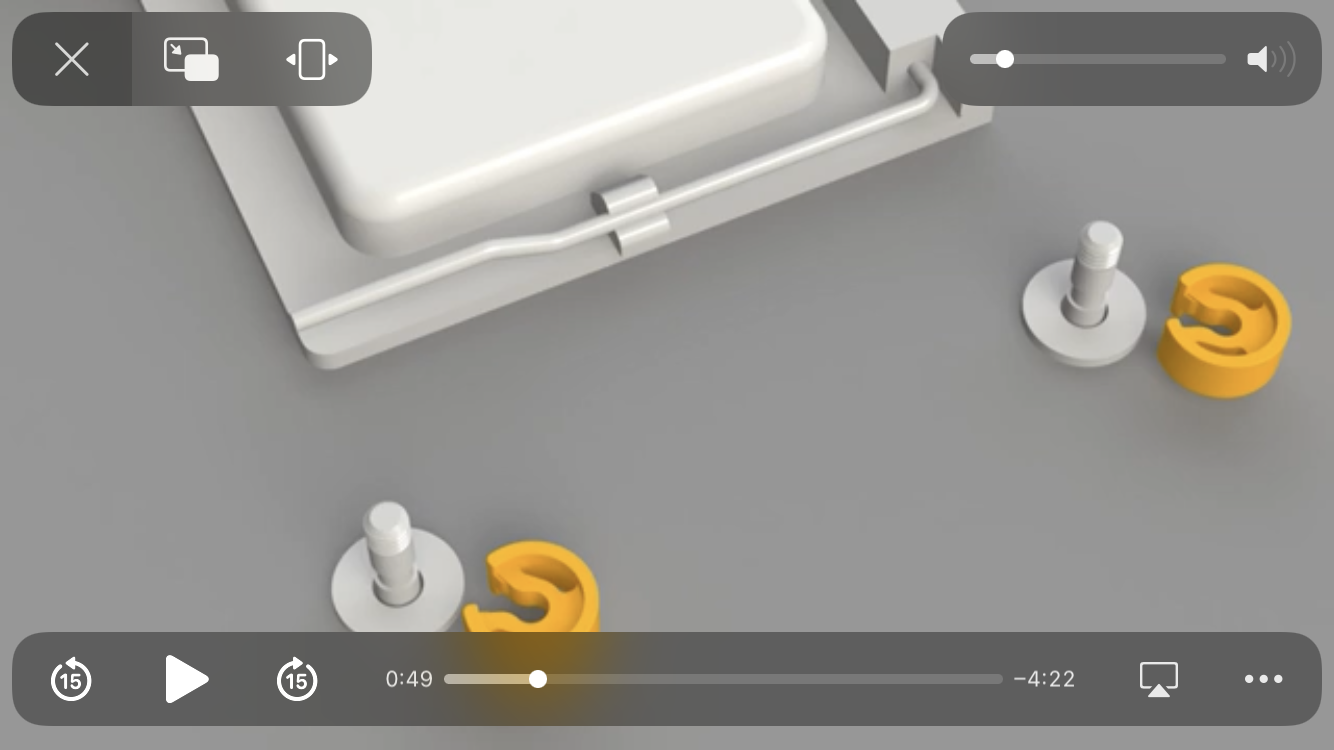

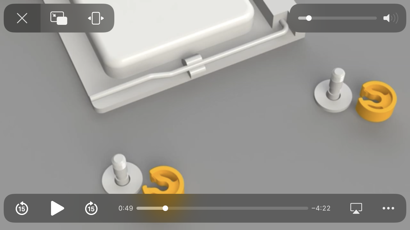

Aber wenn man bei dem be quiet! Shadow Rock TF 2 mal die Paste wechseln will,wie geht das denn?Weil Youtube Video gesehen wo man das komplett also Backplate ranschrauben muss

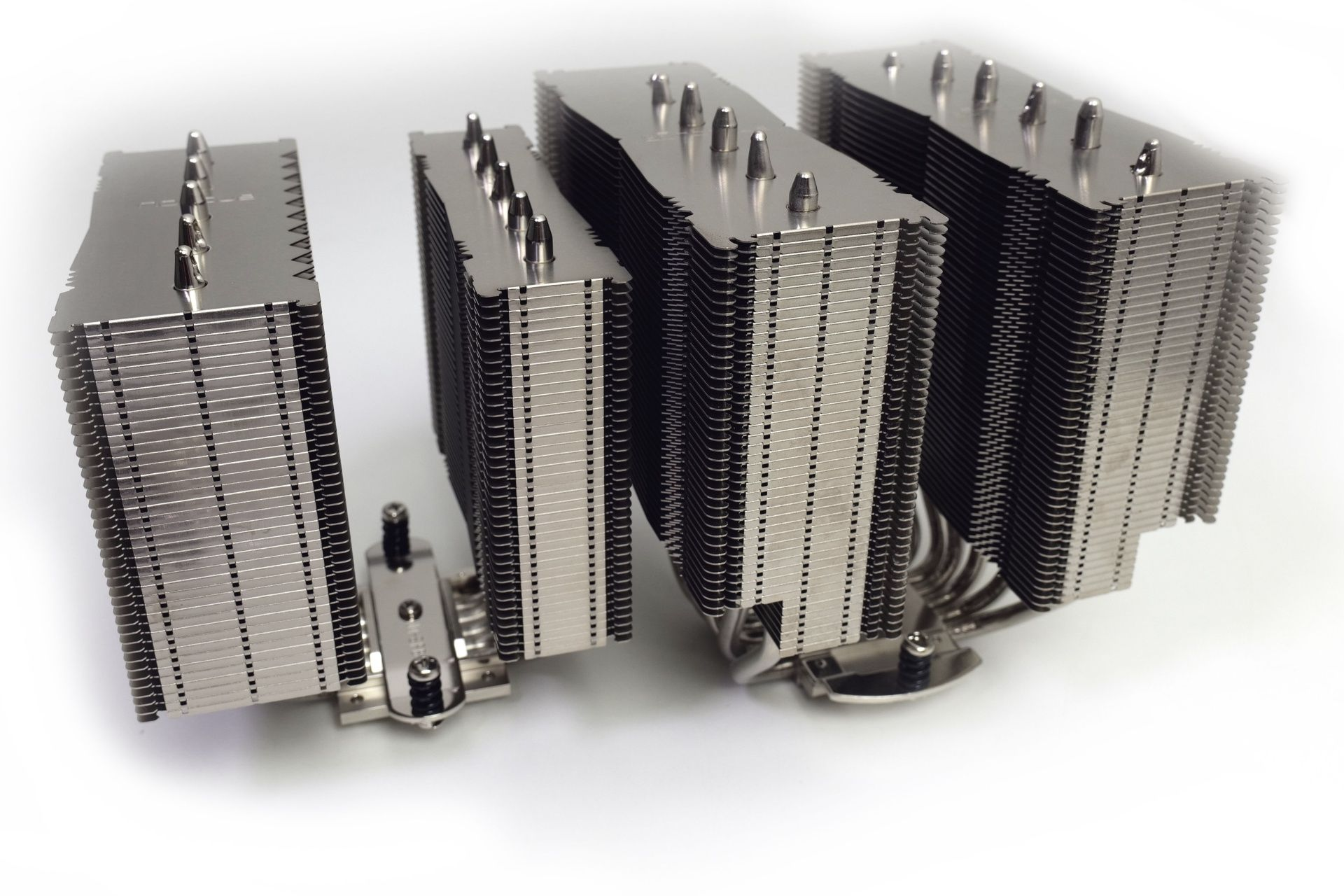

Nur in dem die Backplate fixiert wird, da sie sonst hinter das Mainboard-Tray fällt. Deshalb bevorzuge ich einen Kühler, der wie bei Noctua, ein zweiteiliges Montage-System hat. Der Vorteil bei Noctua ist, dass die Befestigung am Kühler angebracht ist und nicht separat.
Links auf dem Bild der NH-D12L und rechts der NH-D15
[Quelle: Noctua NH-D12L im Test: Der 120-mm-Dual-Tower-Kühler mit minimierter Bauhöhe | Hardwareluxx]
Du hast dir das Video vom Hersteller wohl nicht genau angeschaut, denn die Schrauben von der backplatte werden von der Sockel Seite gesichert. So das die backplatte nicht abfallen kann.
