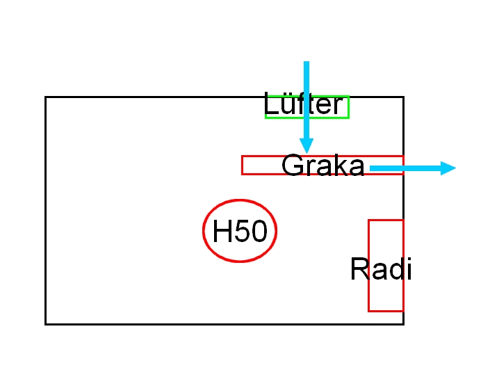

folgendes... ich bekomem heute den Deckel mit 140mm Lüfterausschnitt fürs Lian Li PC-A05 Gehäuse und wollte mal ein paar Meinungen zur Einbaurichtung des 140mm Lüfters erfragen.
Und zwar sieht das ganze so aus:
(Mittlerweise hat die H50 ne Doppelbelüftung und es sind Dämmplatten dazugekommen, weitere Bilder siehe Signatur-Kink)
Die Grafikkarten befinden sich oben, also unterm Deckel.
Vorweg: Mir ist klar das Wärme nach oben steigt...
Überlegung:
Meiner Einschätzung nach würde es vielleicht ebenfalls Sinn machen, wenn ich mittels des 140er Lüfters die warme Luft der Grafikkarten (wobei die GT520 - keline oben - nur fürs BluRay schauen am Beamer genutzt wird) nach unten Drücke um diese dann mittels des Frontlüfters und des NTs (befinden sich über/untereinander nach draußen befördere.
Hat unter anderem den Vorteil, dass die Festplatte + SSD (5.25", 3.5" Einbau, in Höhe Gigabyte Grafikkarte) etwas kühle Luft bekommt und nicht nur die Abwärme der Grafikkarte(n) abgesaugt wird.
Wie ist Deine/Eure Meinung?
Wie dir schon klar ist, macht es Sinn die Luft nach oben abzutransportieren ;)
Sieht fein aus.
Ich würde da gar keinen Lüfter einbauen. Das ist doch völlig sinnfrei, wenn du doch gar keine Temperaturprobleme hast!
zur zeit staut sich anscheinend die warme luft unterm deckel das wird wohl mit dem 140mm loch besser.
schau mal wie sich die temperaturen deiner grakas nur mit dem loch verhalten, ich persönlich würde einen langsam Dreher saugend verbauen, wenn unbedingt nötig.

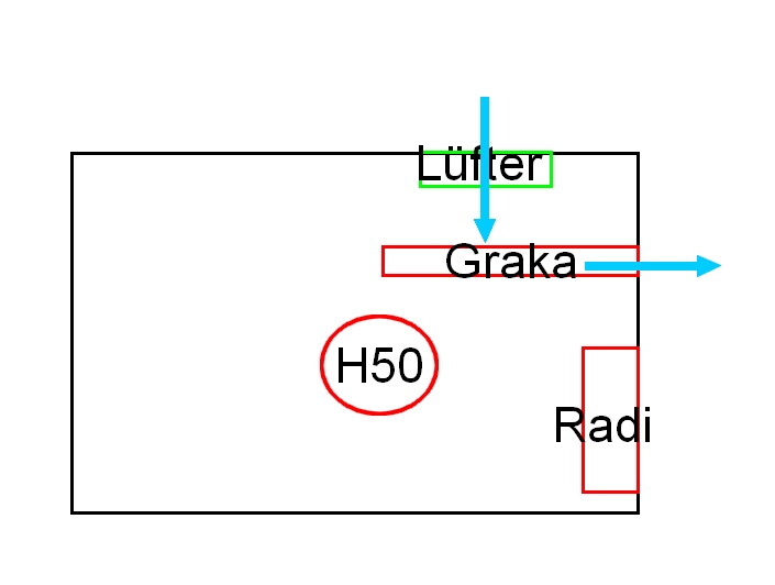

falsch, die graka zieht ja die luft rein und gibt sie nach hinten raus ab
somit würde ich eher einen langsam drehenden lüfter einbauen der frisch luft direkt zur graka transportiert
Nicht wirklich, das ist doch ein offenes Lüfterdesign und kein Referenzmodell. Da wird garnix nach hinten rausgeblasen.
Die Luft verteilt sich eher im freien Raum, daher würde ich da so auch einfach nichts ändern.
Ich würde einen langsamenden raussaugenden Lüfter einbauen.
Aber der wäre ja auch schnell gedreht, also schau doch einfach mal wie sich die Temps. verhalten.
Ich handhabe das eigentlich immer so das ich Lüfter an der Front reinblasen lassen und oben/hinten raus, damit ein Luftstrom in eine Richtung im Gehäuse entsteht.
Einzig sinnvolle Variante ist "unten" an den Radiatoren Luft einsaugen und oben am Deckel Luft absaugen. Dadurch kommt die beste Zirkulation zustande.
Man muss immer die gesamte Luftumwälzung betrachten und nicht auf ein viertel Grad bei der GraKa achten, wenn dadurch alle restlichen Komponenten 2° mehr ertragen müssen.

Also, die GT520 hat bei BluRay`s rund 63-68 °C, die GTX 560 hat bei daddeln round about 70 °C.
Rausblasen tun die beiden Grafikkarten garnix, da es keine Ref.-Modelle sind, also verteilen diese die Warme Luft schön im Gehäuse.
Der Luftstrom ist in meinem Fall von hinten nach Vorne, da das NT nur ausblasend eingebaut wrden kann (ausser man dreht den Lüfter darin um).
Heißt also für den Luftstrom (von hinten nach vorne, Pfeile = Luftstrom):
<- Lüfter/NT <- Hardware <- Lüfter | H50-Radi | Lüfter <-

da der Windforce Kühler die Luft eher herumwirbeld, als sie in eine Richtung zu lenken
bringt oben absaugen nichts. die Lüfter würden sich nur die Luft klauen.
musst dann mal testen was besser ist nur das Loch ohne Lüfter , oder einen Lüfter der langsam dreht.
besser wäre es gewesen wenn es ein Seitenteil geben würde, das oben mittig (leicht nach hinten versetzt einen Lüfter oder zwei zugelassen hätte.
Altrnative
hinten und oben Luft rein und vorne raus über den Lüfter und das NT

der sog bei einem luftstrom ist diffuser als der strom der ausgeblasenen luft, kannst ja testen wenn du deine hand vor beide seiten eines lüfters hältst. um tatsächlich luft einzusaugen ist die grafikkarte viel zu weit vom loch weg. weiterhin steigt erwärmte luft (wie dir ja bereits klar ist ;)) ohnehin nach oben, d.h. der kamineffekt würde auch nochmal dagegen arbeiten...

So, habs nun eingebaut...
140mm ausblasend, mittlere (~700 upm) Einstellung bei der Lüftersteuerung.
GT 520 im "BluRay-Modus", GTX 560 Idle
Verbesserung ist wohl eindeutig :)
