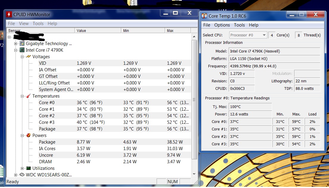

In diversen Foren wird von ähnlichem berichtet. Wenn ich bspw. nen Browser aufhabe und irgend n Game spiele misst CoreTemp ab und zu diese Spitzentemperaturen:

Die Core Voltage liegt so bei 1.27 V.
Hab gelesen dass man das im BIOS auf 1.2 fixieren sollte soweit das geht. Würde mir dazu noch einen der von euch empfohlenen Topblow-Kühler kaufen. Meint ihr dass das ausreicht?
Welches Mainboard hast du?
Schau mal im BIOS ob irgendein erweiterter Turbo eingeschaltet ist.
Der VCore sollte eigentlich bei 1,15V liegen.
1.27V erscheint mir für einen Haswell aber zu viel zu sein und zwar deutlich....

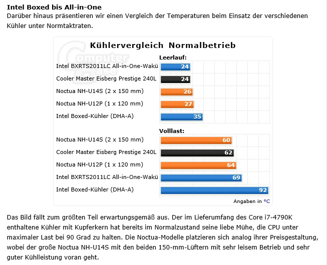

Computerbase hat im Test zum i7 4790K auch mal den beiligenden Boxed-Kühler gemessen.
https://www.computerbase.de/artikel/prozessoren/intel-core-i7-4790k-test.2504/seite-6
Bei AnandTech haben sogar 1,05V gereicht.
Ich würde schauen, ob man die Spannung noch etwas senken könnte.

Naja, wenn er jetzt unter 60°C bleibt, ist es ja aus Sicht der Temperatur in Ordnung. Aber Mojo sagt's schon, 1,27V (und dann auch noch konstant?) sind ziemlich viel. Als Folge kann der Lüfter unnötig stark aufdrehen und die Leistungsaufnahme ist auch höher.
Ist denn das Bios (EFI) des Boards aktuell? F6 müsste es laut Liste mindestens sein. Ältere können die Spannungen durchaus falsch einstellen.
Übrigens, der 4790K ist ein Devil's Canyon, also mit stark verbesserter WLP ("NGPTIM"). Irgendwo habe ich von einem knapp 15K Unterschied unter Last gelesen.
