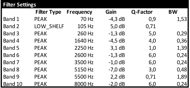

Oratory wiederum hat andere Werte: https://www.dropbox.com/s/juhrydiiwlnxvl2/Philips Fidelio X2.pdf?dl=0

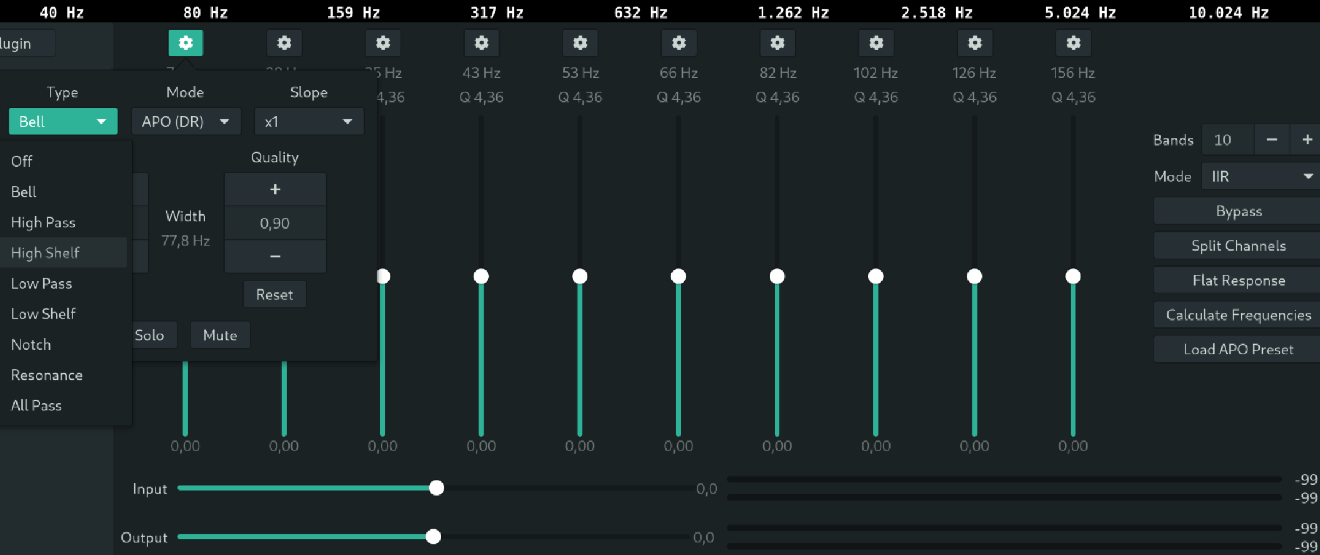

Ich habe mich ein wenig mit dem EasyEffects auseinander gesetzt. Man kann dort auch APO Presets importieren. Wenn ich die Einstellungen manuell mache, finde ich den Preamp wahrscheinlich unter "Output", bei den Frequenzeinstellungen High Shelf, Low Shelf, aber Peak finde ich nicht.
Das Manual sagt mir
  • Resonance - Resonance filter wih sharp peak/recess
  • Bell - Bell filter with smooth peak/recess.
Welches nun Peak ist?
Oratory Tabelle:
Q-Factor ist also Quality. BW? Ist das Bandwidth?

Resonance dürfte peak sein, Bell wird zuviel Auswirkungen auf die umliegenden Frequenzen haben.
Bin ich bekloppt oder wieso höre ich keinen Unterschied zwischen Bell und Resonance? :freak:
Easyeffects hat sehr viele Einstellmöglichkeiten. Ich halte mich einfach an die Tipps im wiki https://github.com/jaakkopasanen/AutoEq#usage nämlich
From version 4.7.2 onwards PulseEffects added support for convolution FIR filters. This is the recommended way to apply AutoEq presets. Click the waveform button above the stereo width controls, click "Import impulse" and select the AutoEq generated WAV file. PulseEffects' convolver requires you to set the input gain to prevent clipping. The gain required by parametric eq should be sufficient, maybe 0.5 dB of negative gain more.
To use parametric eq, from version 6.0.0 onwards, first select the plugins tab at the bottom of the screen, add the equalizer plugin, and load APO settings by clicking "Load APO Preset" and selecting the ParametricEQ.txt file. For EasyEffects <= 6.1.3, Pre-amp can be adjusted with the input slider. Later versions support reading this from ParametricEQ.txt.
From version 5.0.0 onwards, PulseEffects was renamed to EasyEffects and uses PipeWire instead of PulseAudio as backend. Load eq settings by clicking the top center cog & clicking Import ACO Presets button and select the ParametricEQ.txt file. Pre-amp can be adjusted with the input slider.
For versions prior to v4.8.0, adjust filter parameters by clicking the cog button on each filter and set type to "Bell", mode to "APO" and adjust the gain with the slider. Number of filters can be changed by clicking the screwdriver and wrench button.
Daher nutze ich im Equalizer Plugin z. B. Mode "FIR" statt "IIR". Auf einer Hilfedatei steht jedenfalls, dass IIR eine geringere Latenz hätte.
Mode
  • IIR - Infinite Impulse Response filters, nonlinear minimal phase. In most cases does not add noticeable latency to output signal.
  • FIR - Finite Impulse Response filters with linear phase, finite approximation of Equalizer's impulse response. Adds noticeable latency to output signal.
  • FFT - Fast Fourier Transform approximation of the frequency chart, linear phase. Adds noticeable latency to output signal.
