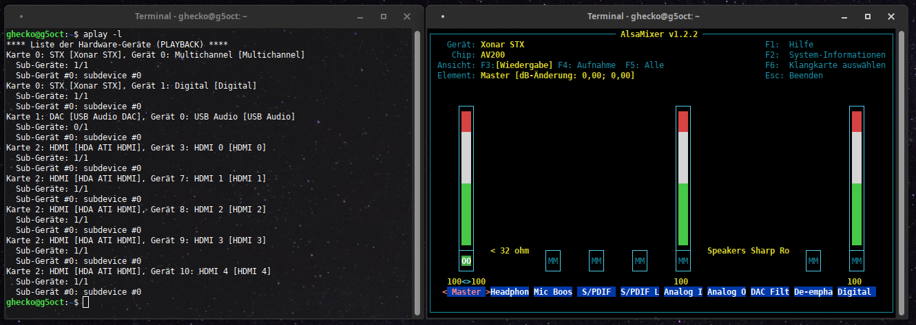

ALSA ist eigentlich die Treiberebene. Ein wenig mit ASIO unter Windows vergleichbar. Jack, Pipewire und Pulse sind eigentlich nichts weiter als Audioserver, also Softwaremixer, die die ganzen Audiostreams der Programme zur ALSA-Hardware hin bündeln. Die sind optional, du kannst auch ein ALSA-Audiodevice direkt ansprechen. Das ist dann so, als ob man mit Foobar ASIO verwendet:
Die Soundkarte ist dann aber blockiert, es geht also nur ein PCM-Stream rein. Deshalb nutzen die Desktops einen Soundserver, um dem User die Arbeit abzunehmen, ständig die Hoheit über die Soundkarte weiter zu reichen.

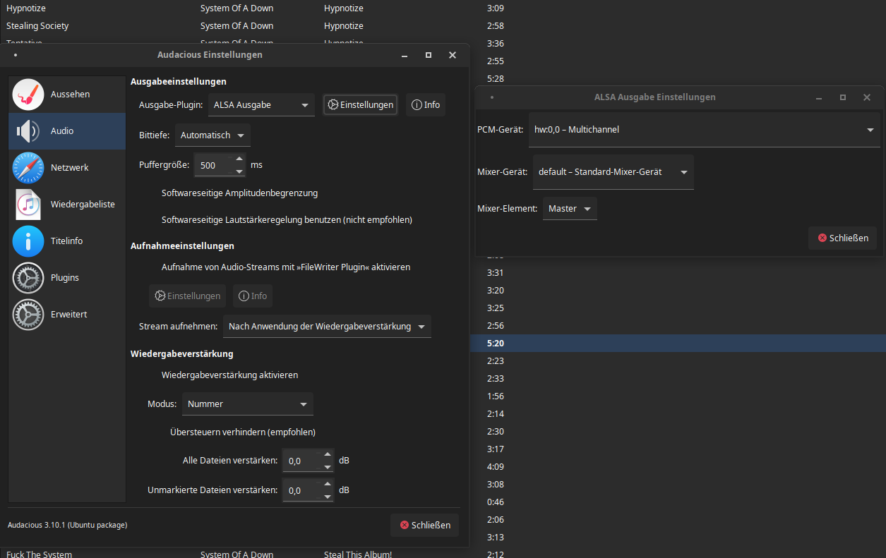

Foobar mit ASIO ist unter Linux ALSA direkt nutzen (wie in meinem ersten Screenshot), ohne Soundserver dazwischen. Aber den "Qualitätsgewinn" sollte man nicht überbewerten.

Wasapi macht das ähnlich, nur muss man unter Linux den Umweg nicht gehen, weil das OS alles für den Direktzugriff schon bereitstellt. Also bei deinem Lieblings-Audioplayer Alsa und das entsprechende Ausgabegerät einstellen und davor natürlich in Pulse das Gerät deaktivierten, damit die Hardware freigegeben wird.

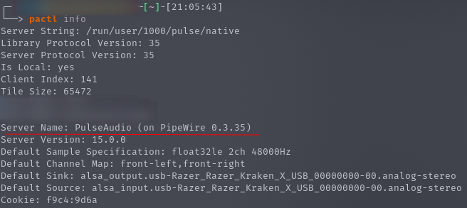

Pulseaudio und JACK lassen sich dank Pipewire einfach ersetzen. Pipewire bringt nämlich Support für die alten Audioserver mit, sodass die Anwendungen weiterhin denken sie kommunizieren mit JACK/PulseAudio.
So sieht das bspw. bei mir aus:
Die Distributionsfrage bleibt weiterhin offen. Unter Arch braucht es die Pakete Pipewire-Pulse und Pipewire-JACK.
