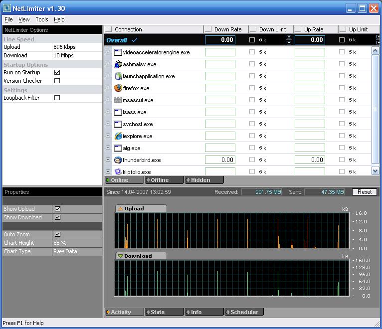

ja, aber ich benutz netlimiter, dammit derr upload nicht so steigt... edit: ein interessantes phänomen ist auch, dass irgendwie immer was geschickt und empfangen wird, und sieht aus wie ein ekg... siehe screenshot

ich denke ich hab des problem gefunden und zwar liegt es wohl bei netlimiter. ich hab des jetzt deinstalliertt und es läuft wieder sehr gut, wenn utorrent mitläuft. gibts alterantiven zu netlimiter?
