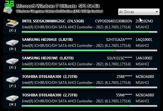

Lade dir bitte das Tool DriveControllerInfo herunter, führe es aus und erstelle ein Screenshot von dem, was es anzeigt (bitte nur vom Programmfenster und nicht von deinem gesamten Desktop; nutze dazu das Snipping-Tool von Windows). Lade dieses Bild bitte über die Forenfunktion auf den Server von Computerbase hoch und stelle es hier rein.
Bezüglich HD-Tune, bitte nicht die veraltete Freeware benutzen. Lade dir die Testversion von HD-Tune Pro herunter und lass den Benchmark drüberlaufen. Erstelle erneut einen Screenshot vom Ergebnis und stelle diese Bild wieder hier rein.
Erstmal das

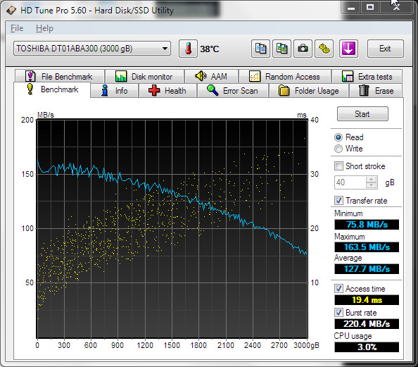

Toshiba

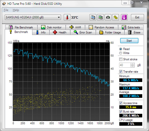

Samsung
Dafür das die Toshiba Platte, von reinen tech. Daten, schneller sein müsste, ist sie aber ganz schön lahm.
Die Platten sind ja schon ziemlich voll. Wie du an den HD-Tune Screenshots sehen kannst, werden Festplatten mit der Übertragungsleistung immer langsamer je weiter es nach hinten geht. Von daher ist es nicht verwunderlich, dass du keine 150 MB/s mehr erzielst. Die Benchmarks sehen jedenfalls normal aus.

Die sind nicht voll. Die getesteten sind nur zu 54% (Toshi) und 69% (Sami) befüllt. Und unter "keine 150mb/s" verstehe ich 110, aber nicht gleich nur die Hälfte. Das ist schon extrem.

Du hast aber auch gesehen, dass die Zugriffszeit bei den Toshiba länger ist, 19,4ms statt 15,6ms bei Deinem Test mit HD Tune.
