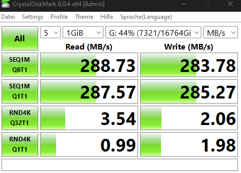

habe gerade eben eine Toshiba TOSHIBA MG09ACA18TE in Betrieb genommen. Jetzt bin Ich dabei diese mit Daten zu füllen. Nur ist die Schreibgeschwindigkeit echt mies. Zu Anfang kurz mit 180MB. Jetzt nur noch mit rund 90MB. Die Platten sollen laut Test Lesen und Schreiben mit knapp 300MB:
https://www.hardwareluxx.de/index.p...m-test-die-erste-mamr-festplatte.html?start=4
Angeschlossen am USB 3 Port. Dieser schafft aber locker die 500MB. Da habe Ich ja alte 2,5" die schneller schreiben. Da dauert es jetzt noch 22 Stunden satt ca 7 Stunden eine 8TB darauf zu kopieren. Echt ziemlich enttäuschend.
MfG
