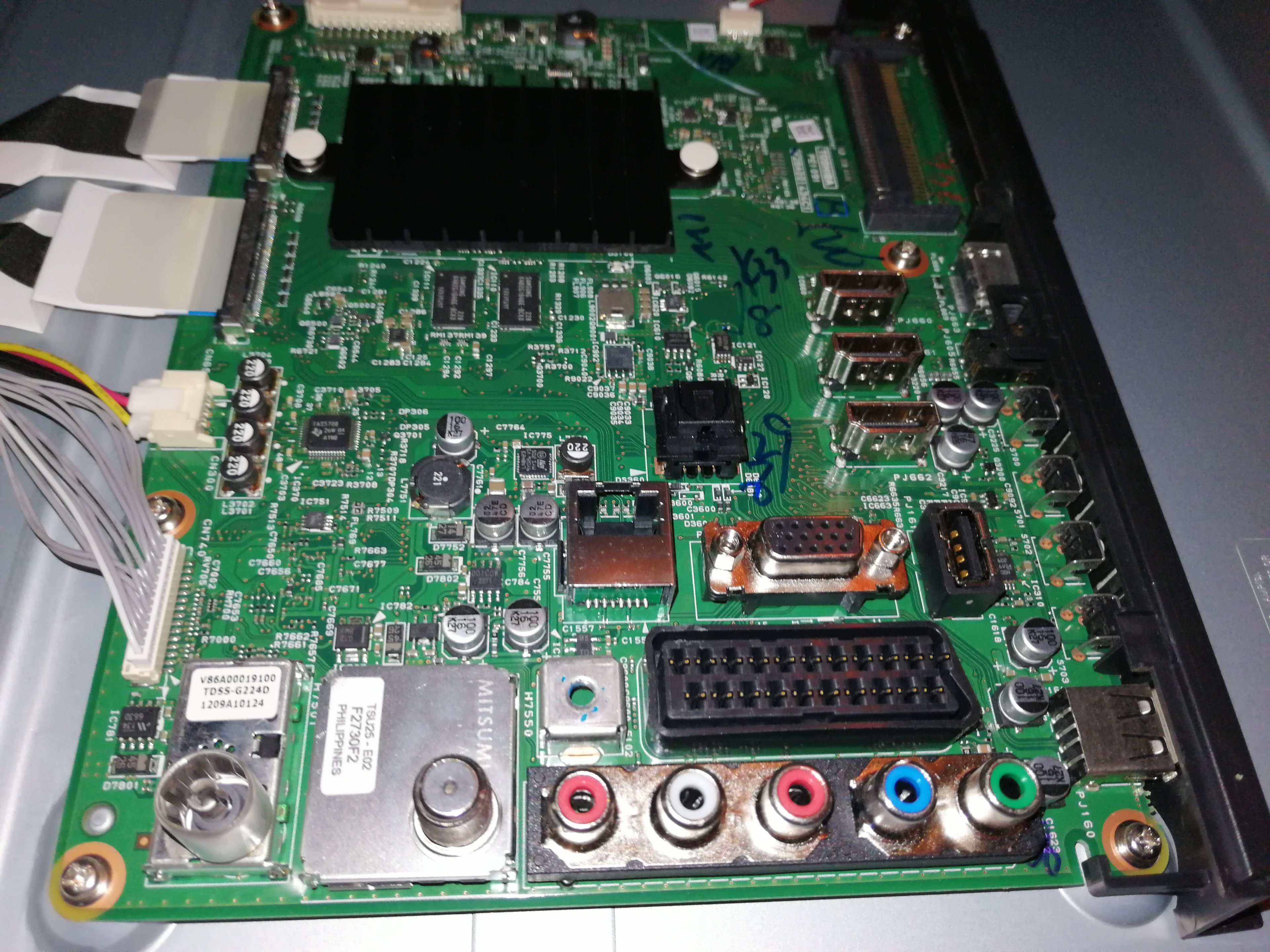

Ok, konnte die Abdeckung soweit anheben, dass ich mal einen Blick reinwerfen konnte. Ich hab jetzt nichts außergewöhnliches entdecken können, auch nichts komisches gerochen. Aber ich lade mal ein paar Bilder von den Platinen hoch, vlt. können eure geschulten Augen was erkennen.

Tut mir leid, aber ich sehe bei den Platinen auch nichts offensichtlich defektes
Ich hab jetzt mal alle Anschlüsse an den Platinen aus- und wieder eingesteckt, auch nochmal akribisch nachgesehen, ob irgendein Kondensator oder Lötstelle irgendwie verdächtig aussieht (weiterhin nichts ungewöhnliches), und siehe da, er funktioniert wieder...zumindest bis jetzt.
Hab doch die Befürchtung, dass das Problem früher oder später wieder auftauchen wird.
Nun wäre es wirklich optimal zu wissen, was genau nicht stimmt bzw. gestimmt hat.
Auf jeden Fall natürlich irgendwas im Zusammenhang mit dem LED-Backlight.
Die LEDs selbst können es anscheinend nicht sein, da ja wieder alles schön ausgeleuchtet wird.
Und wie schon gesagt, die Kondensatoren und Lötstellen scheinen auch alle in Ordnung zu sein.
