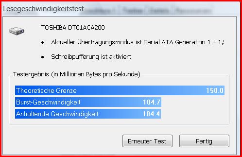

Bei meine Toshiba DT01ACA200 (2TB) wird im Gerätemanager der aktuelle max. Übertragungsmodus mit 1-1.5GB/s angegeben.
Lt. Spezifikationen und Aufdruck auf der Etikette der FB, sollte sie max. 6GB/s können.
Siehe auch den Anhang.
Jumpern kann man nichts.
Meine anderen Platten werden im Gerätemanager mit max. 3GB/s angeben, was auch ihren angegebenen Spezifikationen entspricht.
Auch ist der gemessene Speed, im Vergleich zu einer 2TB WD sehr bescheiden.
Betriebssystem ist Vista 32bit SP2.
Danke für eure Hilfe

Die maximal angegebene Geschwindigkeit entspricht dem SATA-Standard des Controllers und hat nichts mit dem realen Durchsatz zu tun.
100MB/s für eine mechanische HDD sind doch absolut im grünen Bereich.
Evtl kann der Controller auf deinem Board nur SATA 1 mit max. 150 MB/s. Die Platte selbst hat zwar ein SATA 3 Interface, aber wäre auch dort nicht schneller.
für eine HDD sind die Werte ok

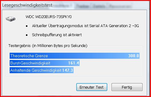

PS:
und auch noch die Daten der erwähnten WD Platte ala Anhang

Hallo
Hab die Platte auch an den anderen Controllern getestet.
Fazit ist: kein Unterschied.
Die WD ist bei gleicher Größe doch deutlich flotter.
Als Anhang noch die Ergebnisse mit CrystalDiskMark 3.
Karlo
