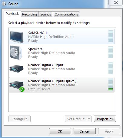

Und zwar, hab meinen pc mit nem Toslink Kabel an meinen Verstärker angeschlossen. ALlerdings kommt kein ton? Ausgabemodus ist auf Realtek Digital Output (optical), sollte auch eigtl funktionieren? Hab ein Gigabyte Z68X-UD4-B3.
Ideen worans liegen könnte?

Es läuft musik, der balken im playback devices geht auch schön rauf und runter, lautstärke ist bei beiden aufgedreht (der TV der auch am receiver angeschlossen ist funktioniert einwandfrei), inputs hab ich alle ausprobiert?

Was hast du für ein Win und hast du bei den Audioausgabegeräte auch auf Digtal umgestellt. Da sollte sich eigentlich Der balken auch bewegen bei Soundausgabe. Wenn das der fall ist. liegt es denke ich am input des Receivers. Was hast du da für einen?
Hab Win7 Prof. 64 Bit Englisch. Was schonmal n gutes Zeichen ist, das Licht aus dem anderen Ende der Leitung kommt. Und nein keine Angst, ich schau nicht direkt rein ;).
Finds nur iwie komisch, scheint als ob der Verstärker mit dem SIgnal nichts anfangen könnte?
Hab den STR-DB940, also nicht gerade den neusten und aktuellsten Verstärker. Wie gesagt, beim TV kommt der Ton 1:1 wieder. Hab grad die MediaMonkey Einstellungen durchsucht und nichts gefunden zwecks Wiedergabemedien?

Habs gelöst :)
Der Verstärker kam nicht mit den 24 Bits 192000 Hz klar, einfach auf 96000 Hz gestellt und es geht :)
