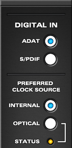

Ich folgte der Anleitung im Audient Help Desk.
Dort lässt sich auch die Clock Source für den Optical In einstellen:

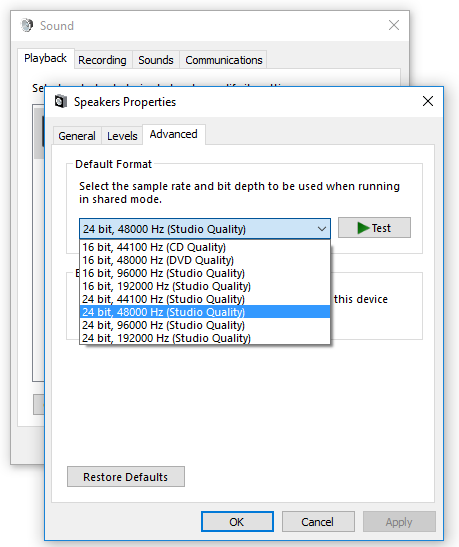

Unter Windows kann ich dann im iD Driver manuell die korrekte sample rate auswählen. In Windows lassen sich dann die verschiedenen sample rates einstellen:
Wenn ich nun 44 kHz über Windows teste, das Interface aber per iD Driver auf 96 kHz eingestellt ist, gibt es Artifakte. Manuelles umstellen im iD Driver löst das zwar, dies bedeutet aber, dass ich jedes Mal (unter Windows) umstellen müsste - oder resampling.
Vergleich zu USB: Erster Test --> Meldung über falsche sampling rate. Zweiter Test --> sampling rate wurde automatisch angepasst.
Wie steht das Setting denn aktuell für das iD14? Richtig wäre 'Digital In' auf 'S/PDIF' und 'Preferred Clocksource' auf 'Optical'. Dann sollte sich die Samplerate des iD14 mit der des Mainboards syncen (Status sollte grün leuchten). Diese Einstellung kann und sollte dauerhaft so bleiben. Das Mainboard gibt permanent ein Clocksignal aus und das iD14 synct sich drauf. Ich habe das übrigens bei mir genauso, dass sich die RMEs permanent auf das Mainboard syncen. Das einzige Problem was ich hatte, dass Windows manchmal das Mainboard manchmal mit 48KHz gestartet hat statt 44.1KHz. Für mich hat das ein kurzes 44.1KHz WAV mit 1sek Stille als Startsound gelöst.

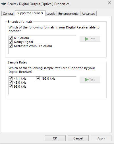

Bei den unterstützten Formaten habe ich ebenfalls nur 44.1KHz eingestellt, da ich eigentlich nur damit arbeite.
Du solltest - wenn das iD auf 96 kHz eingestellt ist - in Windows nicht mit dem CD-Standard 44,1 MHz arbeiten, sondern mit dem DAT-Standard (48 kHz). Dann gibt es beim Wandel des Signals keine "Rundungsfehler", was sich durchaus in "Artefakten" auswirken kann, die dann hörbar sein können.
@zazie Auch dabei kommt Resampling zum Einsatz. Theoretisch könnte man die 48KHz zwar in die 96KHz ohne Resampling hinein verdoppeln. In der Praxis driften die Samplerates zweier digitaler Clocks immer ein wenig auseinander. Deswegen ist der einzige richtige Weg, das iD14 auf die Clock des Mainboards zu syncen.

'Preferred Clocksource' --> Optical habe ich schon eingestellt. Dennoch muss ich die sampling rate mittels iD Driver für SPDIF manuell an die Windows Einstellung anpassen.

Wenn das iD14 sich nicht auf die externe Clock stellen läßt, stimmt damit etwas nicht.
Laut iD14 - Digital Input Setup:
Harry Lewis schrieb:
If you have any issues, is worth making sure in the computer system settings that the sample rate is set correctly:
On a PC (with the iD14 selected as the computer’s sound source) this can be done by right clicking on the small speaker icon in the system tray and then clicking on the image of the speaker that pops up. This takes you to the Windows soundcard settings menu. You want to navigate to “Advanced” and then change the default sample rate to the one that you are using.
Also prinzipiell lässt sich das iD14 auf die externe Clock einstellen - bloß halt manuell. Und das finde ich im Vergleich zu automatischen Erkennung unter USB nervig. Sie bieten keine expliziten Linux Treiber (iD Driver) an, so dass ich die manuelle Umstellung wohl nur unter Windows vornehmen könnte. Alles in allem macht das alles nur komplizierter - was ich mir bei SPDIF eigentlich erhofft habe, zu vermeiden.
Es gibt genau zwei Einstellungen die sich der Treiber des iD14 eigentlich merken müsste:
- Clock Source auf Internal: Je nachdem welches Material du direkt über das iD14 abspielst ändert sich die Samplerate des iD14. Liegt dabei ein digitales Signal am optischen Eingang an, ist es nicht synchron - es kommt dabei immer zu irgendwelchen Artefakten (Knackser). Eine Möglichkeit das zu vermeiden wäre die externe digitale Quelle zur internen Clock des iD14 zu synchronisieren, was aber mit dem iD14 nicht geht, da es weder einen digitalen Out hat, noch einen Wordclock Out besitzt. Eine andere Möglichkeit wäre Resampling des digitalen Inputs, was wiederum Klangqualität kostet (findet man aber eher selten bei Audiointerfaces).
- Clock Source auf Optical. Die Samplerate des Signals am SPDIF Eingang des iD14 bestimmt dessen Clock. Die Samplerate des iD14 folgt derjenigen der externen digitalen Quelle. Spielst du diese mit 44.1KHz, arbeitet das iD14 ebenfalls mit 44.1KHz. Spielst du die digitale Quelle mit 48KHz, arbeitet auch das iD14 damit. Alles vollautomatisch. Spielst du etwas über den Trieber des iD14 ab, was nicht der externen Samplerate entspricht gibt es zwei Möglichkeiten: Entweder es wird mit veränderter Tonhöhe (also zu hoch oder zu tief) abgespielt oder es erfolgt durch den Treiber ein Resampling (was ein wenig Klangqualität kosten kann).
Das müsste zu 100% so unter Windows funktionieren. Ansonsten stimmt etwas nicht. Möglicherweise werden die Settings die du unter Windows im Treiber einstellst aber nach einem Neustart ins Linux nicht im Interface gespeichert.
