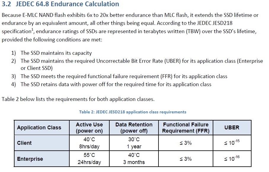

Bzgl. der Validierung: Nach die Vorgabe der JESD 218 müssen bestimmte Wert für die Data Retention Time (DRT) und Fehlerrate (UBER) eingehalten werden, weshalb das tatsächliche Ende der Lebensdauer (also SSD kaputt) erst frühestens nach mindestens der doppelten Anzahl an P/E Zyklen auftreten darf, da man sonst davon ausgehen muss, dass die JESD 218 Vorgaben eben nicht erfüllt worden sind. In den Endurance Tests steigen gute SSDs erst aus, wenn sie die Daten schon gar nicht mehr halten oder schreiben können.

Die TBW Angabe hat nur einen Informationsgehalt wenn dabei auch angegeben wird, unter welchen Umständen dieser erreicht wird (z.B. unter dem Jedec client workload Standard). Fehlt so eine Angabe kann man die TBW Angabe gleich Ignorieren und erst recht nicht vergleichen.
