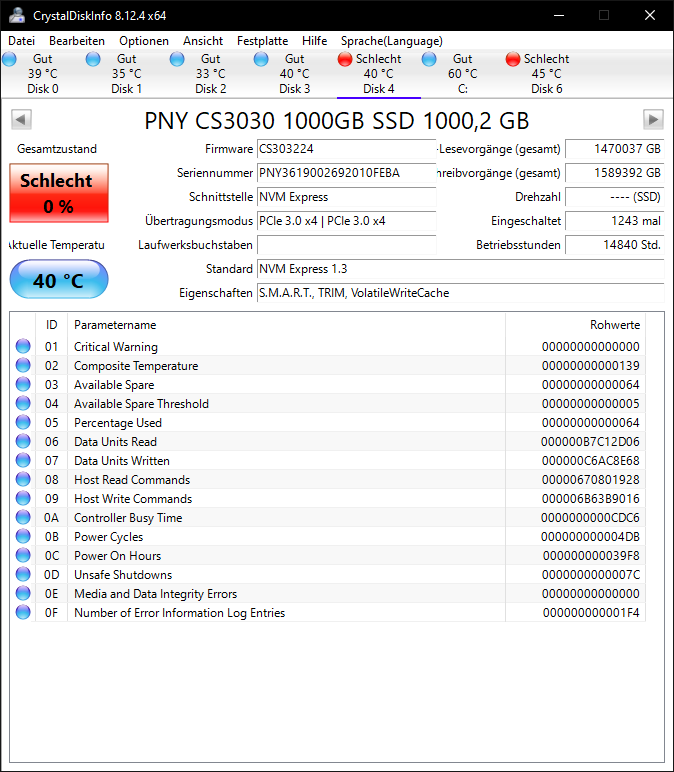

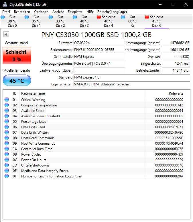

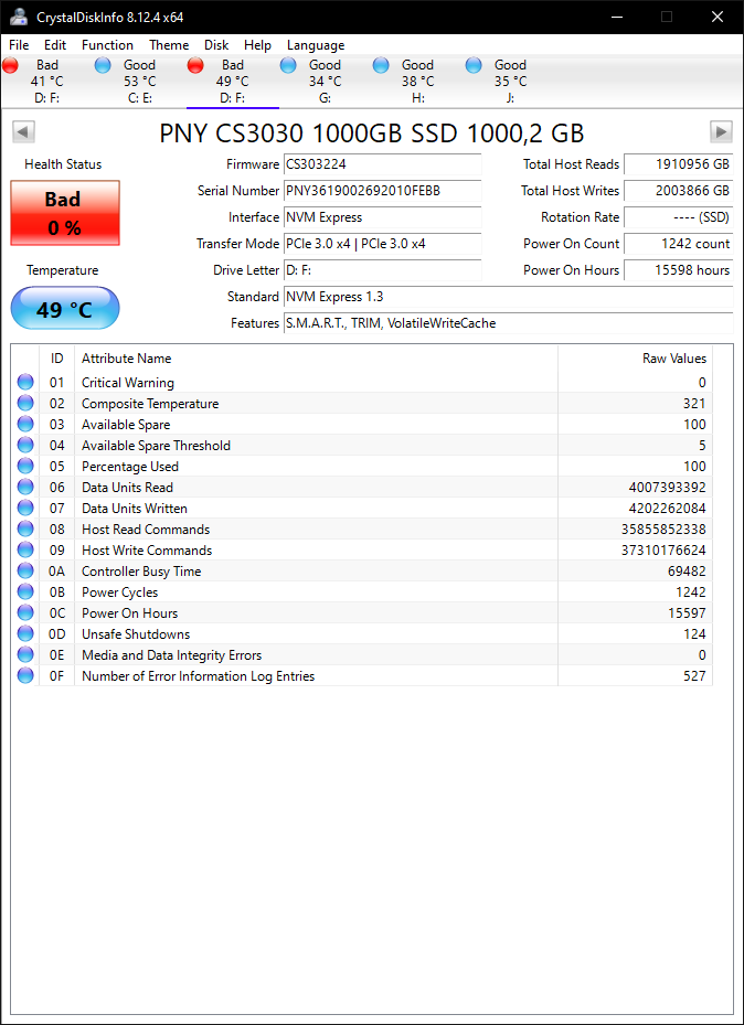

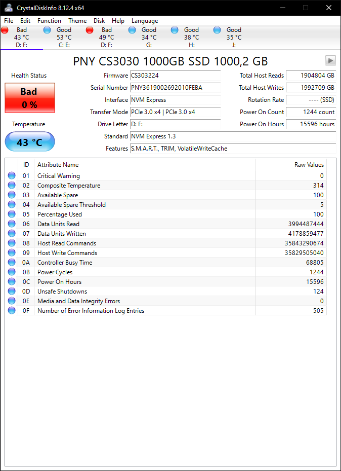

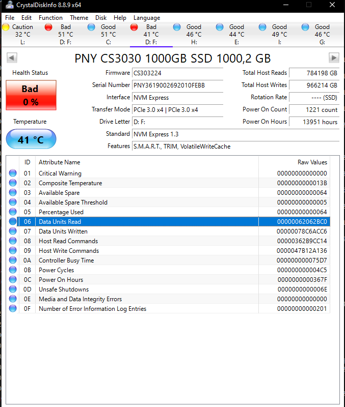

Failure Warning 100 reallocated sector count bei TBW unter 285/"1600" (2019err Modell)
Jedenfalls war das vorher nicht da.
Ist das Ding Schrott? nehme an.
Passt zum Bild. Jede Wette das Ding steigt dann kurz nach 380 aus.
Nochmal: Gekauft als Neu bei Mindfactory 2x1TB kurz nach Erscheinen in 2019. Nix mit dem Datenblatt aus 2021 zu tun.
Auch lustig: PNYs eigenes Tool will davon nix wissen 😙

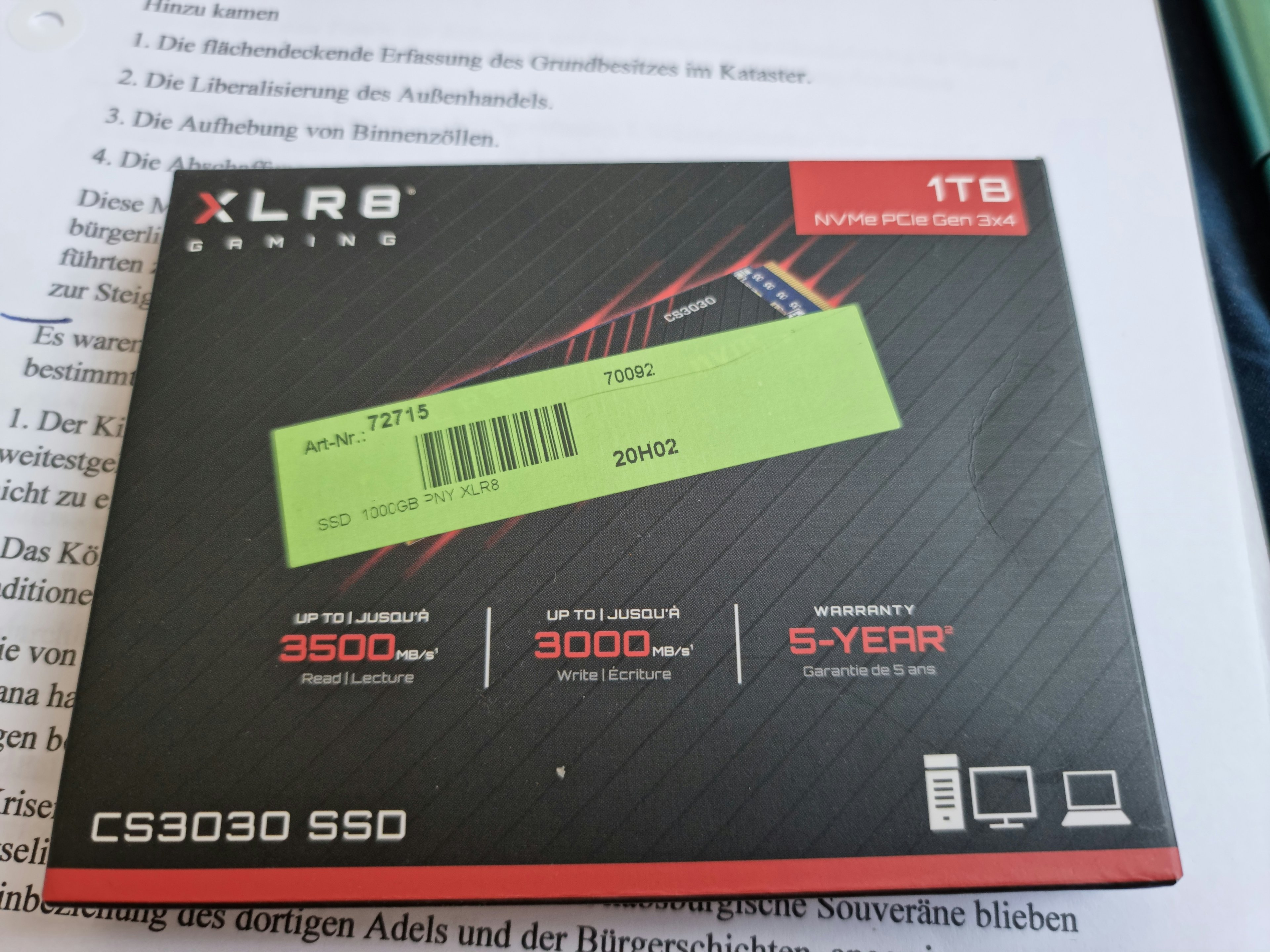

Mir kam grade die Idee mal auf die Packung aus 2019 zu schauen.
Nur MBTF. Keine TBW Angaben.
Im Lichte heutiger Erkentnisse...

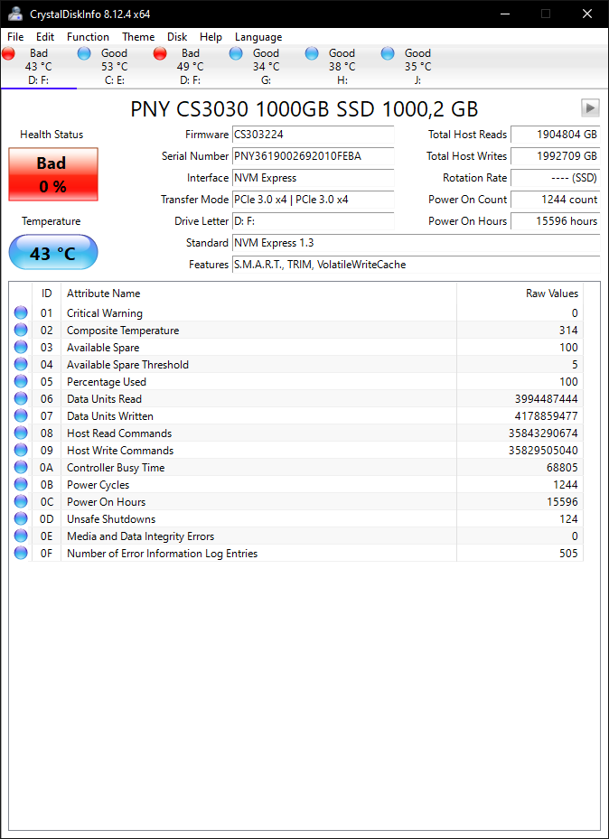

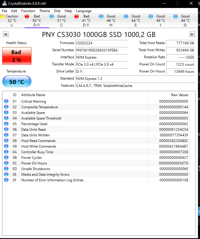

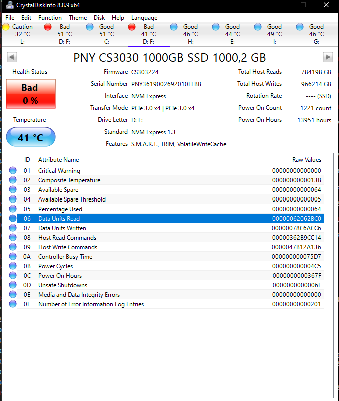

Kurzes Update zu meinen beiden:
Laut Firmware sind bei ~950/1600 TBW auf 0% gefallen.
Laufen aber noch.
Mal sehen wie es weitergeht.
Reaktionen: sledhammer, knoxxi und deo

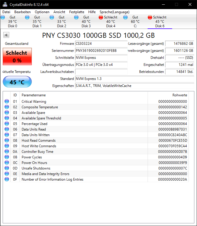

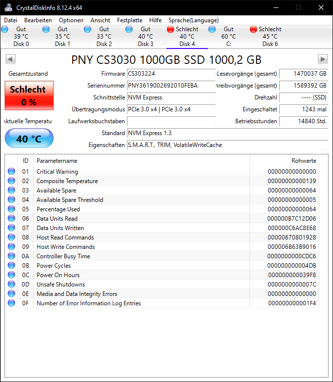

Weiteres Update meinerseits.
Soeben wurde die garantierten 1600 TBW überschritten.
Beide Platten laufen immer noch unverändert gleich schnell.
Reaktionen: knoxxi
Letztes Update da die beiden SSDs in wenigen Tagen aus meinem System fliegen: 2 Petabytes Written überschritten, kein Geschwindigkeitsverlust, keine Probleme nach 4 Monaten 24/7 Vollauslastung.
Reaktionen: massaker, MichaG und knoxxi
Denniss schrieb:
scheinbar noch nichtmal Ersatzzellen benutzt. Die könnte noch einiges aushalten.
Vorsicht. Nach Ansicht von PNYs hauseigener Software habe ich 0% Lebensdauer verbraucht.
Ich würde also den Werten oder auch deren Korrektor Zuordnung nicht allzusehr vertrauen.
