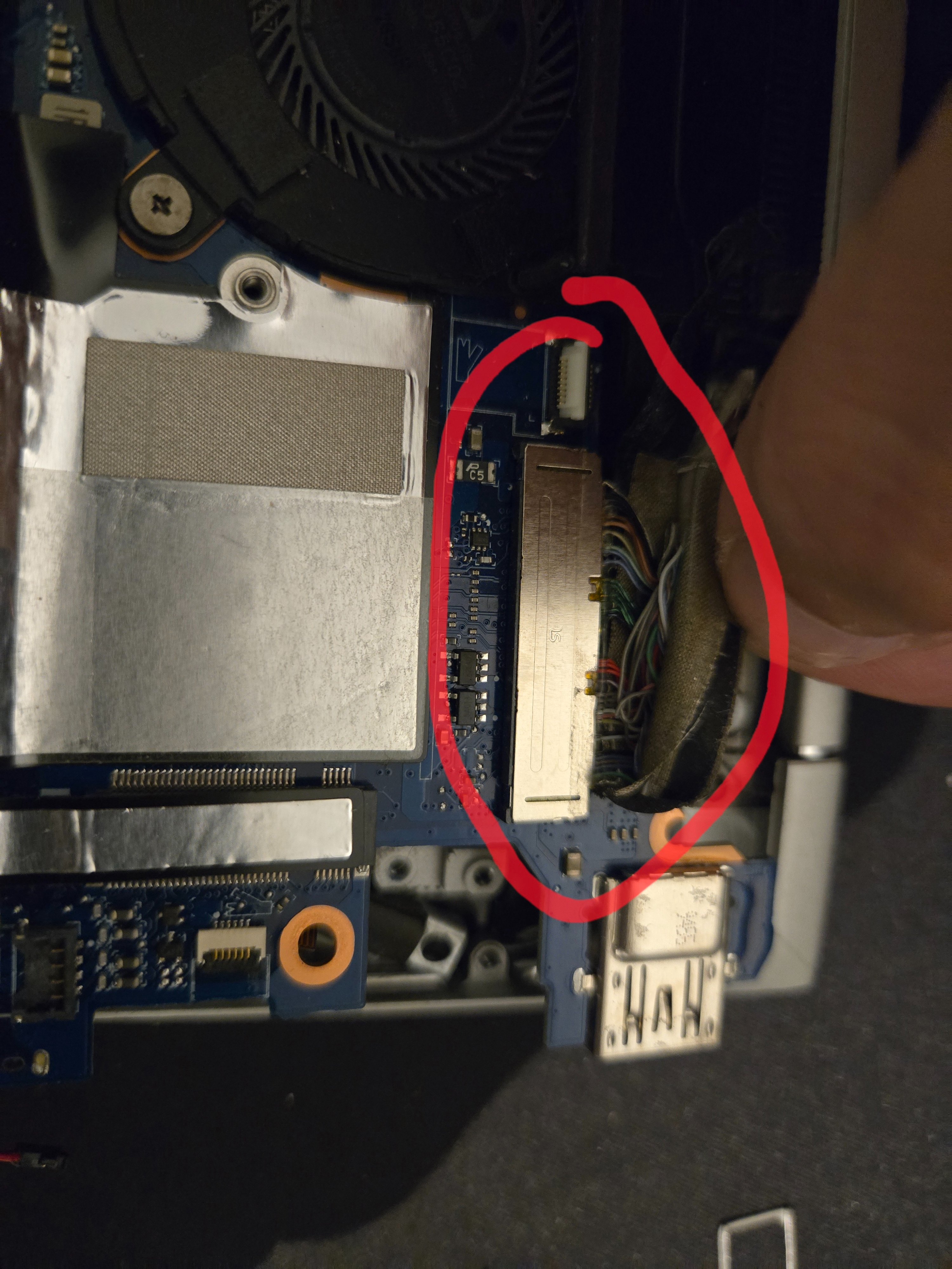

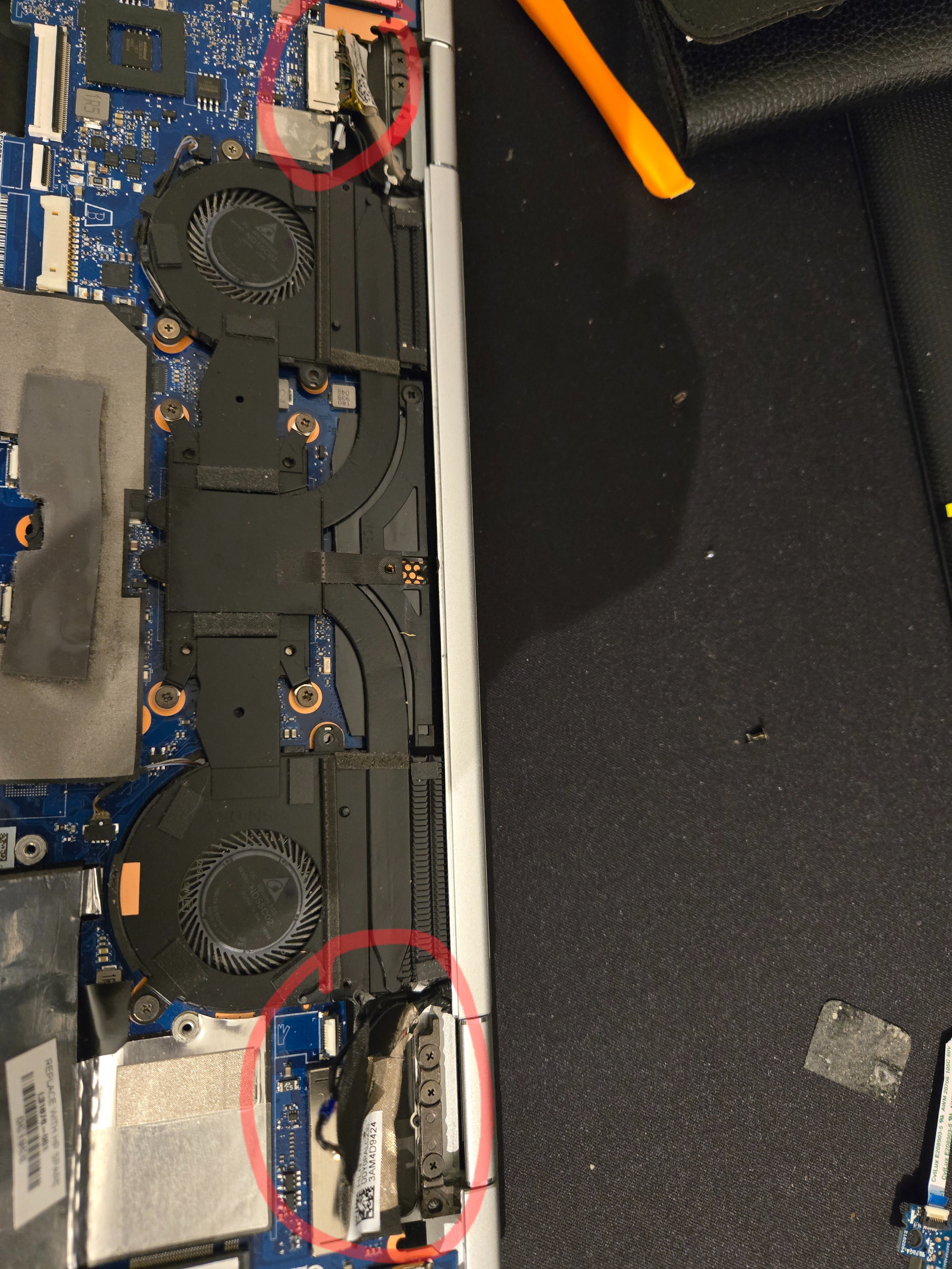

Es gabdelt sich um einen hp x360 1030 G4 elitebook
Ich möchte gern das Touch display austauschen ubd dabei bin ich auf 2 diverse Komponenten gestoßen die den Anschein erwecken display mit Mainboard fix befestigt zu sein unlösbar . Hoffe das jemand weiß ob man diese vom Board trennen kann.

Ich weiß nicht wie, aber unlösbar befestigt ist da nichts.
Einfach mal durchschauen.

Danke ja die habe ich gesehen . Deshoab gehe ucj davon aus das nur der Bildschirm direkt gewechselt werden kann und es hinter dem touch 2 Anschlüsse geben kann weil die am Mainboard sind fix verbaut
Wenn du solche Fragen stellst solltest du den Tausch vllt. überdenken. Diese Verbindungen sind empfindlich man sollte wissen was man tut.
das sieht mir sehr nach einer Metallabdeckung auf dem eigentliche Steckanschluß aus, da gibts doch rechts und links kleine Nasen oder sehe ich das falsch!
Diese Verbindungen sind gesteckt, aber sehr straff. Man muss Sie, so gerade wie möglich, nach oben wegziehen. Wenn es verkantet ist der Anschluss auf den Board defekt.
Problem ist: Die Stecker sollten an den Schlitzen befestigte Kunstoff-Bänder haben, die fehlen.

Die kann man abmachen, dafür sind die kleinen Stoffschlaufen dran, aber die fehlen ja bei dir.
Hast du die weggeschnitten?
Die Connector müssten einfach nur nach oben abgezogen werden, aber ohne die Schlaufen wirds schwierig die ab zu machen ohne den Connector zu verbiegen...

Wenn die Laschen weg sind, würde ich ganz langsam mit einer Plastikspachtel von unten Druck ausüben. Normalerweise sind an den Displays auch nicht viele Kabel dran und er sollte sich einfach wechseln lassen.

Hallo nein der Laptop ist gebraucht ich habe da nichts weg gezogen. Wäre es möglich mit 2 Kunststoff Schrauben drecher diese anzuheben . Oder muss me sicherung davor gedrückt werden und dann heraus ziehen
