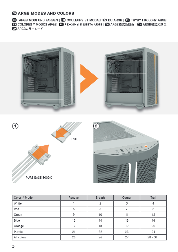

Die Stromversorgung ist auch angeschlossen?
Lt. Handbuch gibts da einen SATA-Stromanschluß für den LED-Unfug.
Sind die LEDs vom Tower auch mit dem entsprechenden SATA Power verbunden? Die beziehen ihren Saft nämlich hauptsächlich über separate Versorgung.

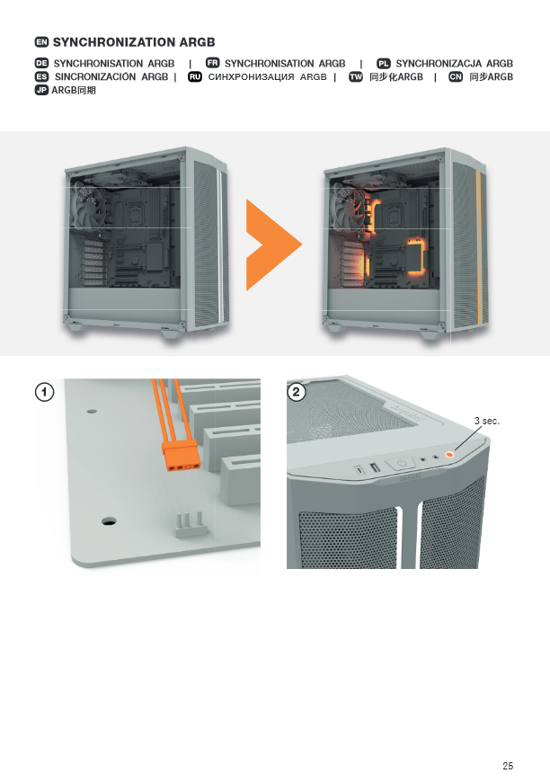

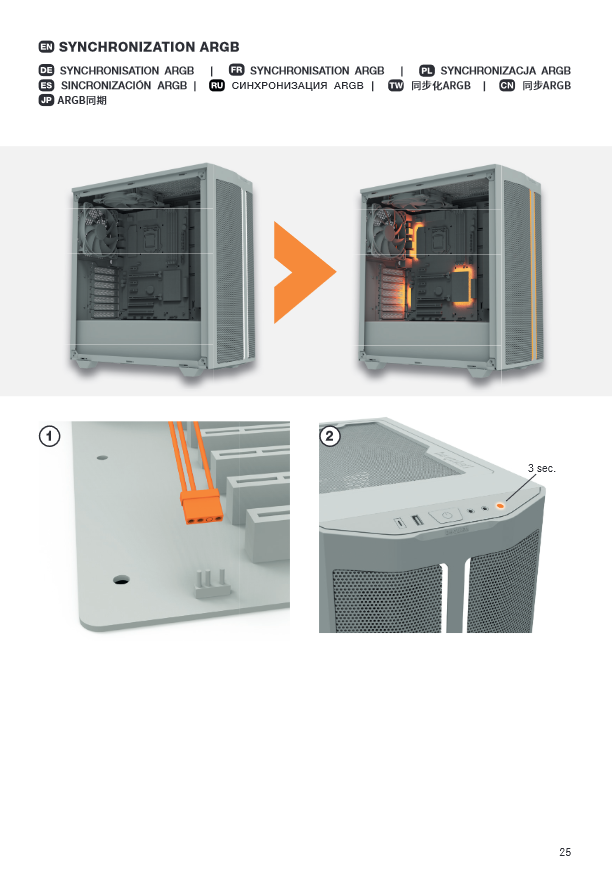

Die Taste am Gehäuse nicht vergessen, damit kann man die Farben durchschalten und auch abschalten.
Fest drücken für ein paar Sekunden übergibt die Steuerung der LEDs an das Mainboard.

Also bitte die Anleitung genau lesen. Welche meinst du? Vom Mainboard oder dem Gehäuse?
Wichtig: Ohne SATA Strom wird da nichts funktionieren.
2tens: Die RGB Beleuchtung kann über das Gehäuse oder das Mainboard eingestellt werden. Da ist die Verkabelung entscheidend.
So wie bei dir über das Mainboard, dann brauchst du noch eine Steuerungssoftware. Entweder die vom Mainboardhersteller oder eine andere Software.
Steuerung übers Gehäuse
Steuerung per aRGB Header des Mainboards
Hier den Hinweis auf das Drücken der RGB Taste am Gehäuse beachten.
Reaktionen: SockenRamboO
Vielen Dank für die schnellen und hilfreichen Antworten. Ich hatte es tatsächlich einfach nur nicht an den Strom angeschlossen. jetzt läuft alles :)
