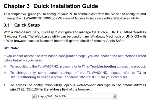

@~TooL~
Laut dem TP Handbuch 192.168.0.254

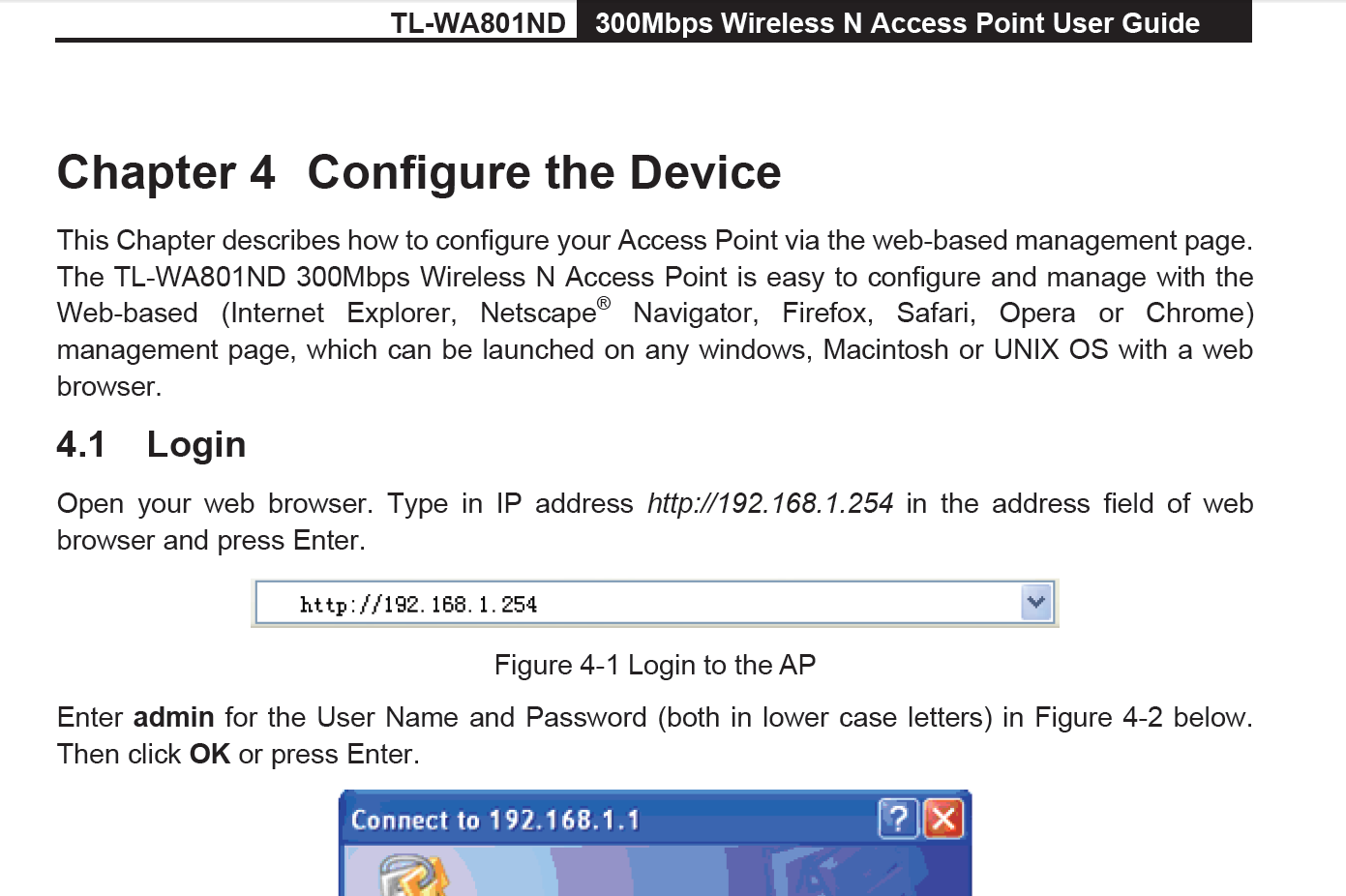

AW: TP-Link Acces point
@marcol1979
Laut dem TP Handbuch ist es aber 192.168.1.254
Und wenn ich bei Google nach "TL-WA801ND default ip" suche bekomm ich auch 192.168.1.254

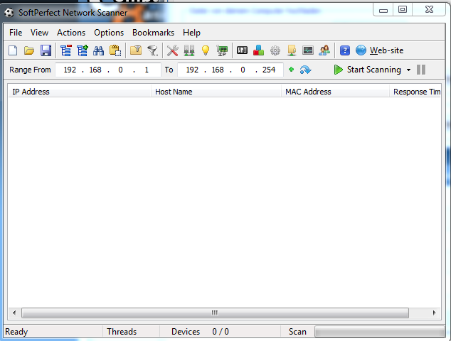

@TE
Du bist also Momentan über LAN-Kabel mit Deinem Router verbunden, nicht mit dem AP, oder?
Lade Dir mal den Netscanner hier runter und dann gibste mal oben ein 192.168.0.1 und 192.168.0.254 wie im Screenshot -> danach start scanning.
Dann poste uns mal nen Screenshot davon!

Dann hat er wohl doch die 192.168.0.254
Auf jeden Fall wird er angezeigt!
Mach mal in dem Netscanner rechts-klick auf die 192.168.0.254 und dann -> Open Computer-> As Web (HTTP)
