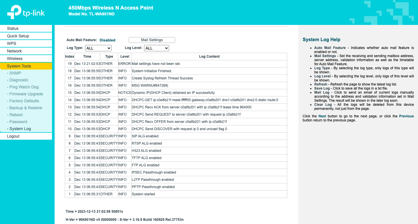

LOG vom AP
alexis.si schrieb:
naja, der Log sollte halt schon von der Zeit stammen, als das Problem auftrat.
So kann man damit nichts anfangen, woher sollen wir wissen, wann sie Probleme hatte?
und warum schickst du einen Log der Firtzbox von der Internetverbindung?
Wenn dann interessiert das WLAN-Log. Internet geht doch sagst du

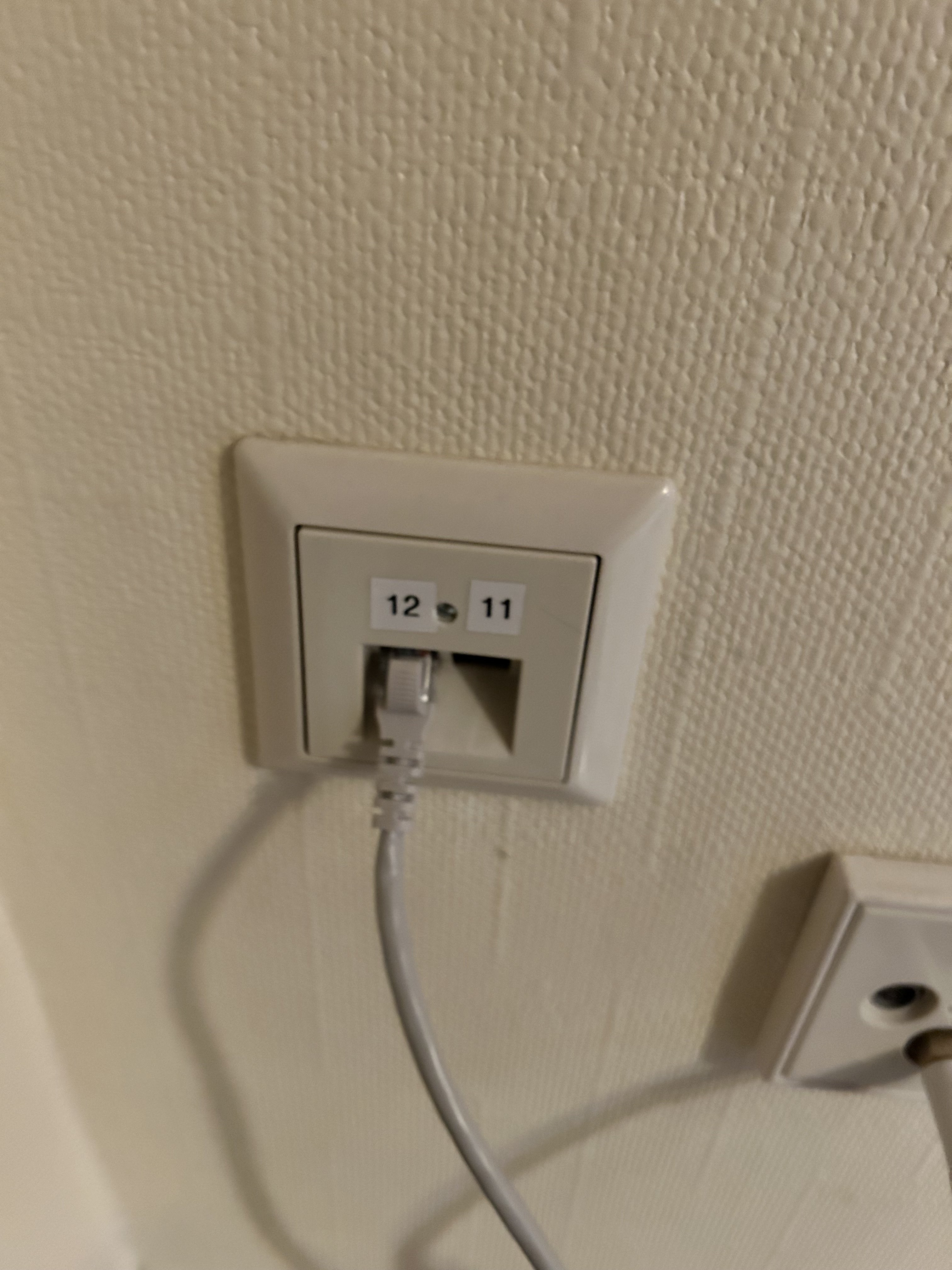

Zu Deiner Frage noch, ja wir haben eine Doppeldose mit 2x Lan.

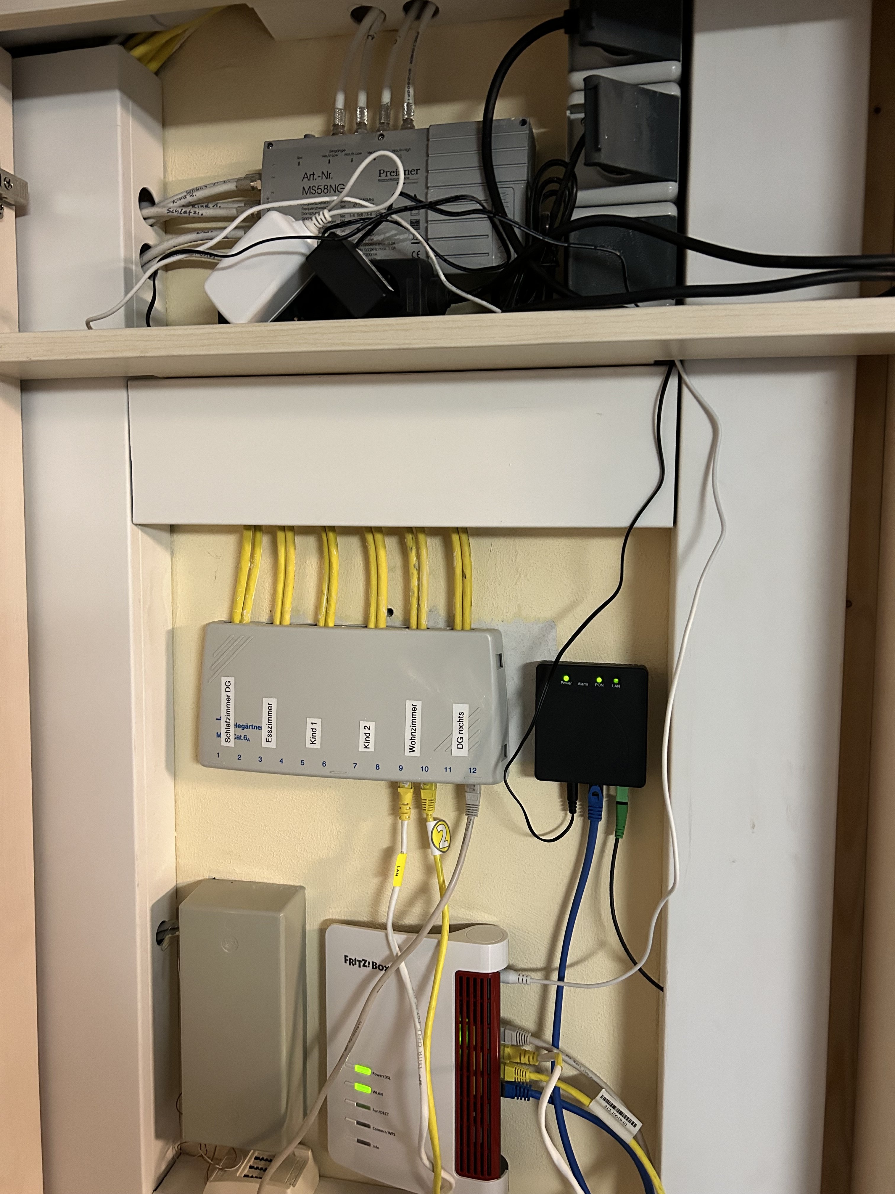

Anbei noch 2 Bilder. Das eine zeigt den Anschluss/Verteilung im Keller und das andere ist die Dose oben im HO an der der TPLink angeschlossen ist.

Dann kann die FRITZ!Box nach oben. Im Verteilungskasten ist das blaue Kabel anstatt in die FRITZ!Box auf die 11 zu stecken. Oben verbindest Du die 11 mit LAN1 = WAN an der FRITZ!Box, also quasi genauso wie jetzt. Von der FRITZ!Box und dessen LAN2 gehst Du auf die 12.
Für den Verteilungskasten im Keller holst Du Dir einen kleinen Switch, z. B. den Zyxel GS1200-8 … kannst aber auch gebraucht zuschlagen, was lokal bei Euch in Kleinanzeigen.de angeboten wird – normal werden solch kleine Switche verschenkt. Nur darauf achten, dass es nicht nur Fast-Ethernet sondern schon Gigabit-Ethernet kann.
In der Verteilung dann 9, 10 und 12 auf den Switch legen.
Für den Übergang kannst Du auch den TP-Link als Switch nehmen, also dessen WLAN abschalten, in den Verteilungskasten setzen und 9, 10, 12 auf dessen LAN1-3. Und als Abschluss das Haus ausmessen … also schauen, wo überall noch ein WLAN-Punkt hin sollte.
