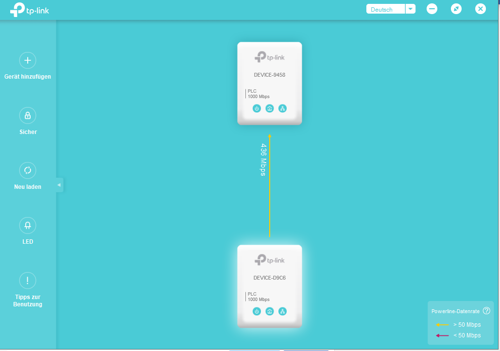

Eigentlich müsste es da irgendwo eine Statusseite geben mit welcher Geschwindigkeit die beiden Geräte verbinden.
Aber warum zeigt mit mein Switch an das die Dlan-Stecker mit 1000mbits angebunden sind?
436 mbps sind ca 40 MB/sek. Wenn Du es schneller willst Netzwerkkabel verlegen.
Die grüne LED ist die verbindung zwischen den DLAN Gerät und dem Switch! Nicht zwischen den Geräten selbst
die Statusseite ist doch selbsterklärend!
Weil Switch und der erste Dlan Stecker auch mit GBit verbunden sind. Nur die beiden Dlan untereinander schaffen leider nur 440 mbit (ca 50 MByte pro sec).

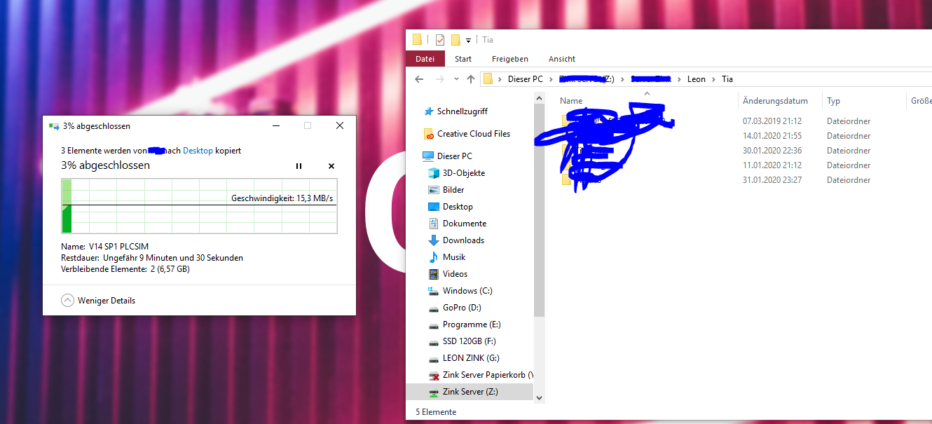

Was schafft denn die Datenübertragung vom NAS zu PC an Mbyte/s?
Hier sieht man wie ich von meinem NAS aus Datei auf meinem Rechner kopieren will.
(15mb/s)
Stecke ich mich direkt am Switch ein habe ich ca das 10fache.

Das einzige was hier noch etwas helfen könnte ist das Dlan übliche:
  • möglichst nicht an Mehrfachsteckdose anschliessen
  • Abfinden damit, dass die 1000 MBit Bauernfängerei sind

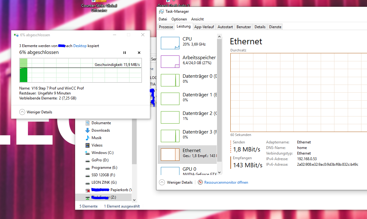

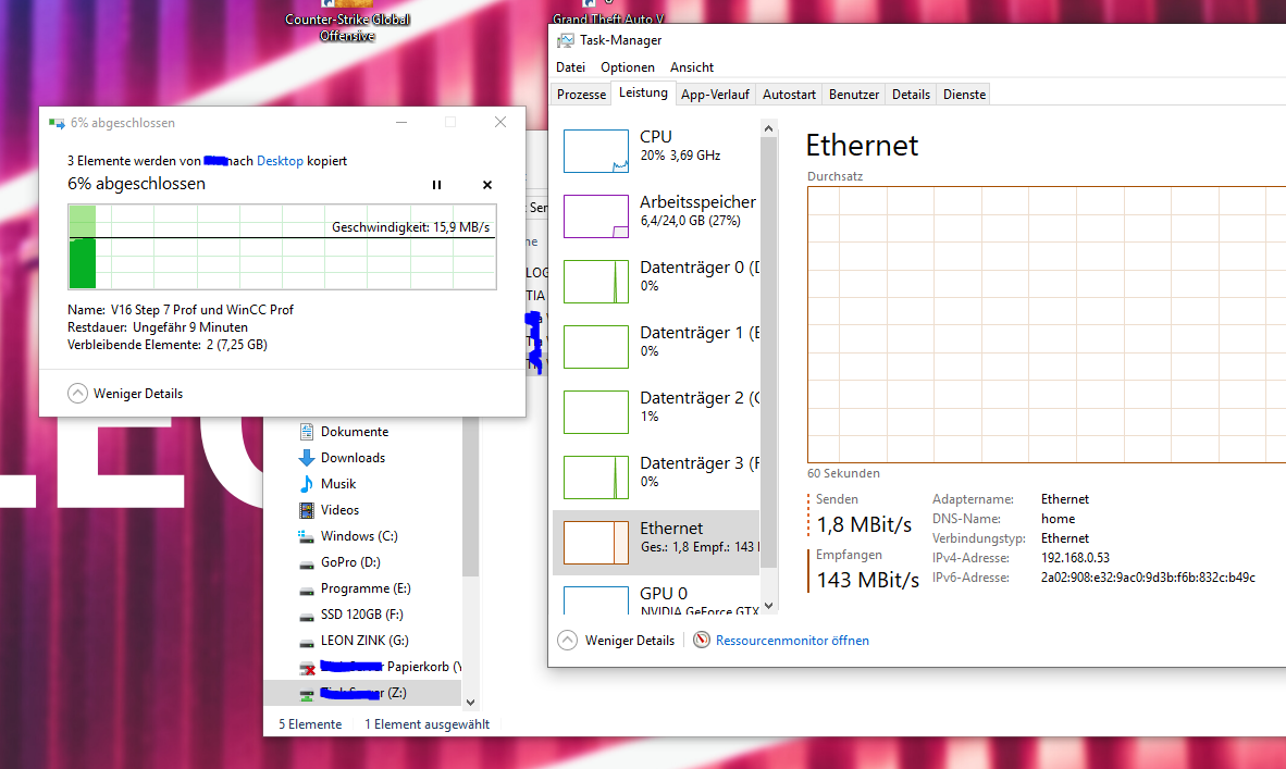

Der Taskmanager zeigt mir ca nur 140 bis 150 mb an.

Wie schon oben beschrieben dein DLAN ist das Problem!
Wenn Du 1000 bzw 100 MB/sek willst bleibt dir nicht anderes übrig als ein Netzwerkkabel zu verlegen.

ok aber warum zeigt mir das TP link Program an da sich eine Verbindung mit ca 400mb habe?
Aber eine Tatsächliche nur mit 150mb.
Ist das eher Fake was solche Programme anzeigen?
das ist nunmal der Unterschied zwischen Brutto und Netto.
Gibts auch in der IT leider ;)
Das ist größtenteils ein Wunschdenken/Verarsche der Hersteller. Nicht nur dass bei der Verbindungsgeschwindigkeit gerne mal eine etwas höhere Zahl angezeigt wird, es ist auch noch die Bruttodatenrate. Was Netto übrig bleibt siehst du ja an deinem Windows Transfer.
