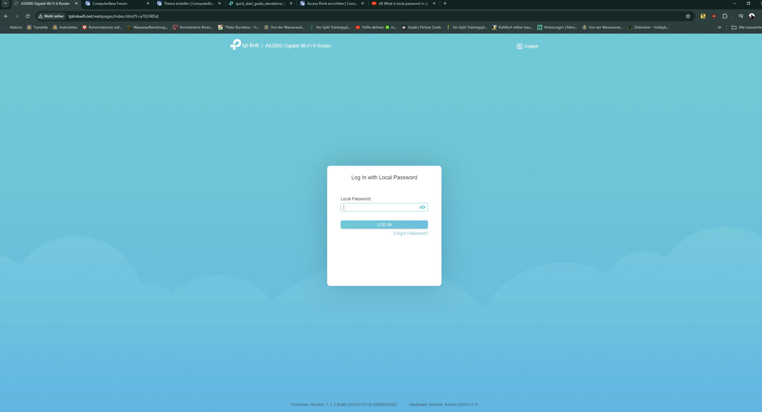

ich möchte gerne einen TP-Link Ax35 A3000 als Access Point (Wireless) für unsere neue Firtzbox 5530 nutzen (Glasfaser).
Der Plan sollte so aussehen der TP-Link ist per WLan mit der Fritzbox (im selben Raum) verbunden und vom TP-Link holen wir uns per LAN dann die Internetverbindung (Laut Verkäufer von Media Markt kein Thema)
Wichtig:
ich kann keine direkte Leitung zur Fritzbox per LAN legen. Der 2te Router muss also per WLAN verbunden werden.
Ich hätte nun versucht den TP-Link einzurichten leider scheitert es jedesmal daran das ich, nachdem ich den Router (TP) auf Access Point modus umgestellt habe (egal ob per WPS Taste oder direkt über die Benutzeroberfläche des Routers) nicht mehr in die Benutzeroberfläche über den Browser gelange. Hier geht ein Fenster auf wo ich nach dem Local password gefragt werde (default pw's wurden versucht - kein Erfolg). Ich hab echt keinen Schimmer wie ich da rein komm und kann das Local Password auch nicht ändern. Lediglich ein RESET funktioniert
Bin nun echt überfragt wie ich das lösen soll, bitte um hilfe von der Community
lg
Chris
Das Passwort sollte auf dem Router (meist Unterseite) stehen.
Wenn das nicht funktioniert, dann musst du wohl den TP-Link Support kontaktieren, weil es vermutlich geändert wurde.
das ist ja der Punkt das WIFI Passwort auf der Unterseite funktioniert nicht...
ok ich konnte mir nun Zugang verschaffen. Der Router brauchte ein Firmware update. Leider löste das nur einen Schritt. Ich möchte nach wie vor den Router als Wireless Access Point einrichten beziehungsweise den TP-Link Router hinter die Fritzbox schalten können.

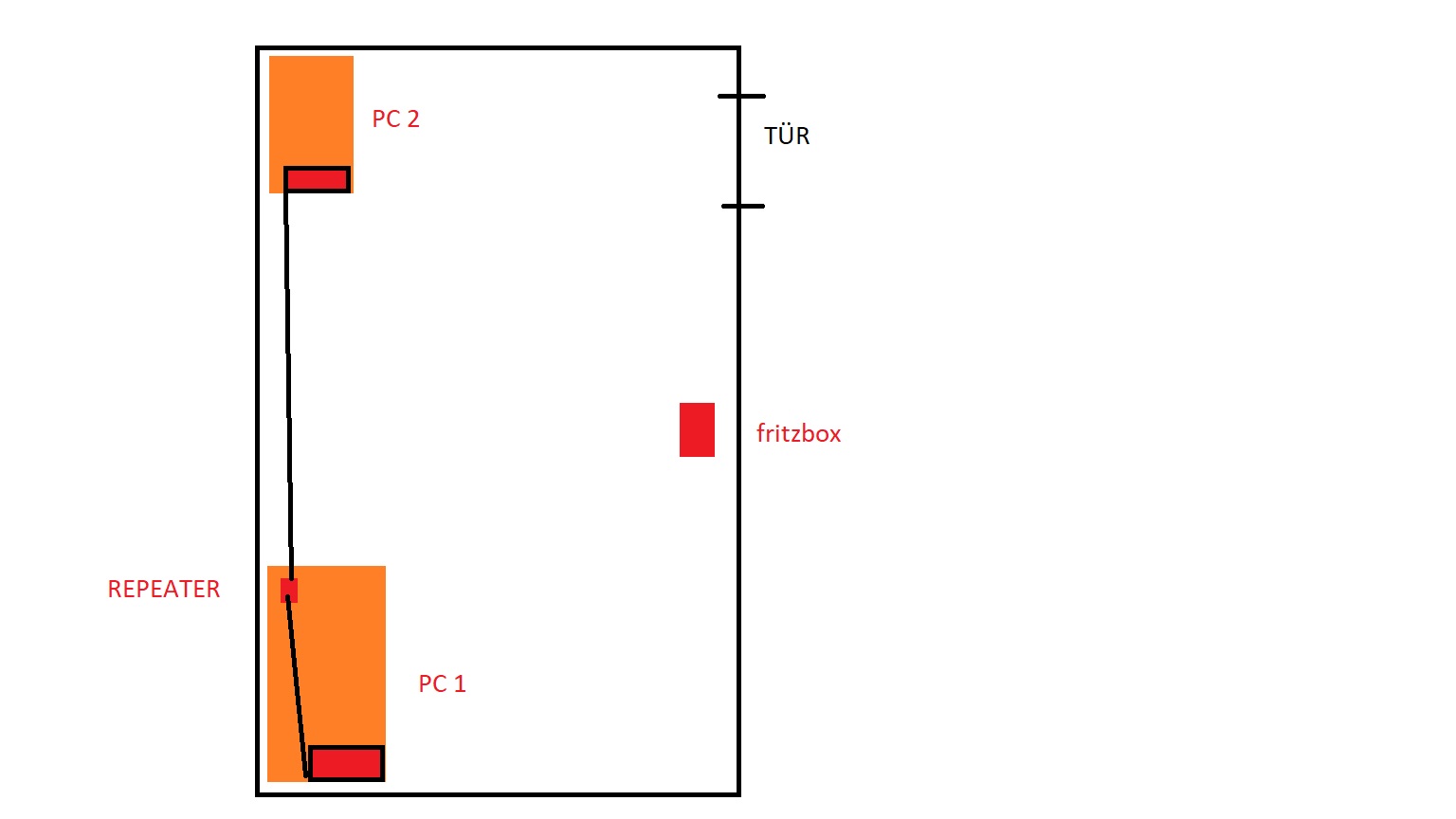

Es soll nur die Möglichkeit geschaffen werden von Punkt B (Repeater) auf das Internet per LAN zuzugreifen. Der Abstand zwischen Hauptrouter (Fritzbox 5530) und dem Repeater (Fritzrepeater 3000 AX) wäre gerade mal wenn es viel ist 3m (im selben Raum ohne Wand dazwischen oder sonst was.). Ich hätte ja gern den Router dort direkt gehabt ging aber Baulich nicht laut Techniker...
Was meinst du genau mit 160MHz Kanalbreite? Wichtig ist mir das ich halt schon die volle Leistung (zumindest ansatzweise) nutzen kann, also die 250mibts (das es Verlust immer gibt ist mir klar).
Die letzte überlegung wäre dann noch unsere PCs mit passenden WLan Karten auszurüsten, wobei ich eher glaub das die Variante mit dem Repeater besser ist wegen dem Empfang. Anbei ein grober Plan vom Wohnzimmer und wie das ganze aussehen soll.

In dem Fall lieber einen kleinen Gigabit-Switch und den FRITZ!Powerline 1240 AX. Powerline, Einstellungsübernahme, als auch WLAN-Access-Point machst Du aus, aber WLAN-Repeater lässt Du an. Alternativ den TP-Link RE3000X. Den schaltest Du in den Modus Repeater und gehst dann über „Settings → Wireless → Wireless“ und schaltest dort sowohl im 2,4 GHz- als auch im 5 GHz-Band das „Wireless Radio“ aus.
So nutzt Du den Repeater rein als WLAN-Client bzw. -Adapter. Wenn Du unbedingt den Switch sparen willst, probiere den TP-Link RE6000XD oder Devolo WiFi 6 Repeater 5400.
Kurz: Du möchtest per LAN verbinden, dann ist das egal.
Lang: Mit Wi-Fi 4 wurde die „Channel Width“ auf 40 MHz erhöht, mit Wi-Fi 5 auf 80 MHz und mit Wi-Fi 6 (eigentlich schon mit 802.11ac Wave 2) auf optional 160 MHz, siehe … Deine FRITZ!Box 5530 Fiber kann zwar nur zwei „Spatial Streams“ aber bis zu 160 MHz. Daher ist der optimale WLAN-Repeater ebenfalls so mächtig, also bietet „AX3000“. Wenn dann auch Dein WLAN-Client (Handy, Spielekonsole, Computer, …) so mächtig ist, hast Du die maximale Geschwindigkeit. Letzteres ist in Deinem Fall egal, weil verkabelt per LAN. Du solltest nur beim WLAN-Repeater darauf achten, dass er mindestens AX3000 ist.
Dann hast Du die maximale Geschwindigkeit auf der WLAN-Brücke. Aber bei Deiner Entfernung dürfte bereits Wi-Fi 5 und 80 MHz-Kanalbreite ausreichen, also FRITZ!Powerline 1260 (+ Switch) oder oder Du nimmst einfach den Billigsten … + Switch.
