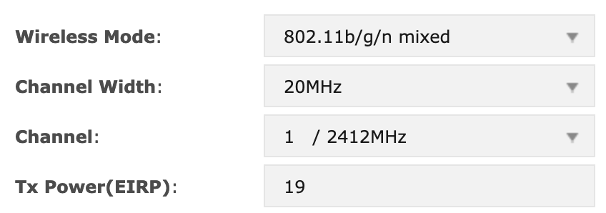

Habe die APs bereits 1x zurueckgesetzt und die neueste firmware installiert, aber viel hat sich nicht getan. Kanaele so eingestellt, dass man den Nachbarn einigermassen ausweicht aber ansonsten bin ich am Ende mit meinem Latein. Habt ihr noch Ideen was ich optimieren koennte oder sind die EAP110 wirklich so schlecht in der Reichweite?
Beide APs laufen auf b/g/n, 20MHz Kanalbreite. Kanal 1 im EG und Kanal 6 im KG.

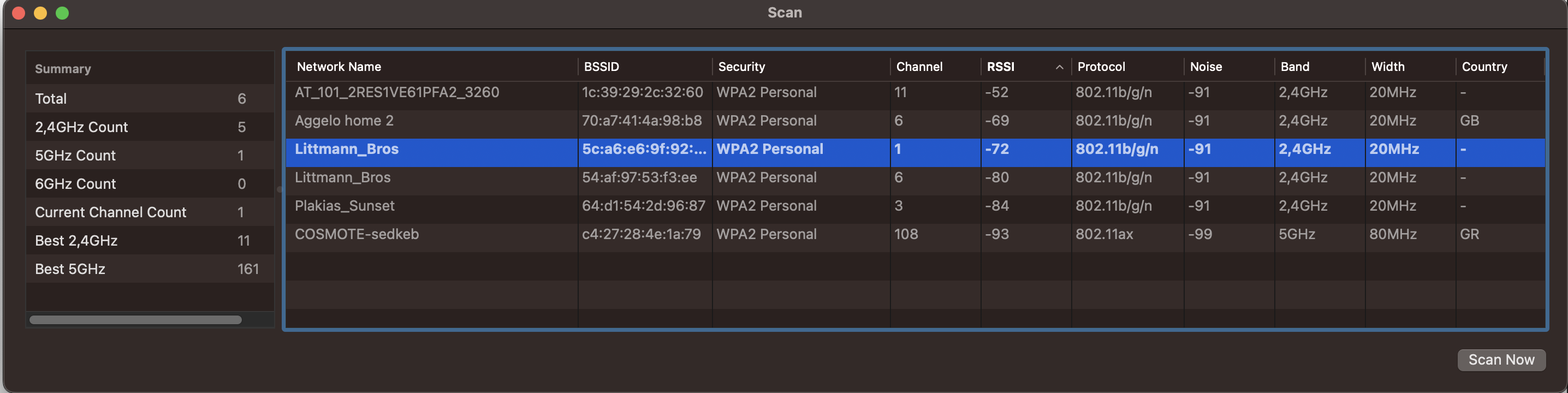

Im Anhang die Wlan Uebersicht in der Kueche keine 5m vom AP im Wohnzimmer/EG und die AP config.

Falls möglich solltest du b deaktivieren

Nein. In Sichtweite = im Wohnzimmer & Schlafzimmer ist der Empfang OK. Aber sobald ich durch den Durchgang in die Kueche gehe und mich so stelle, dass ich den AP noch sehe habe ich dennoch bereits Signalstaerke von <70.
Ist das Normal? Ich habe mit vielen Wlan Routern bereits Erfahrungen machen duerfen, aber nie eine so schlechte Signalstaerke in so naher Distanz gehabt. Die APs sind max 2 Jahre alt und im Vergleich zur 10 Jahren alten Fritzbox meiner Eltern war ich da einfach etwas schockiert :P
Leider habe ich lediglich noch die Option auf n only oder b/g mixed mode.
