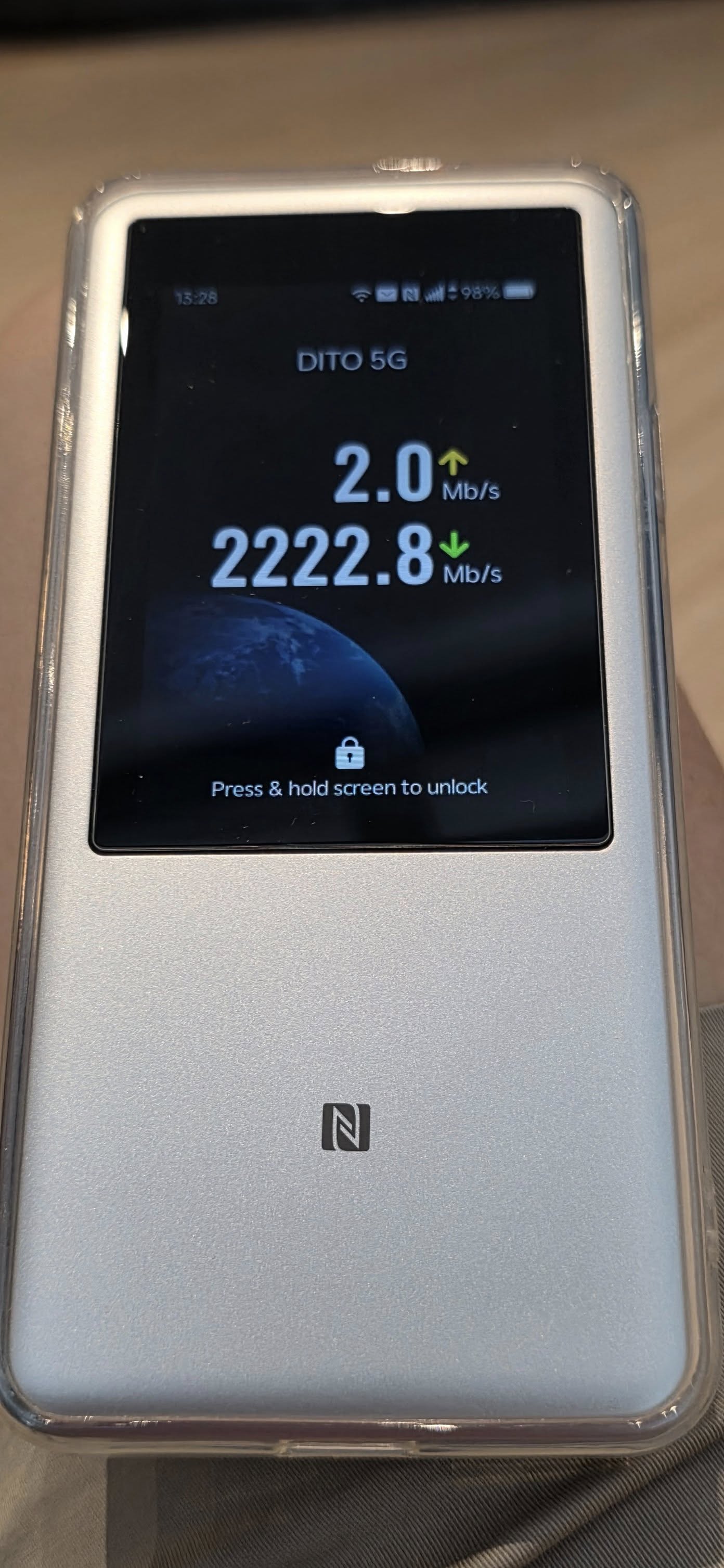

@Siebenschläfer China geht auch anders. Siehe Foto. Ist ein 5G SA Netz auf den Philippinen und verbunden mit dem ZTE U60 Pro: 2,2 Gb/s. Ich vermute mal mit 5G SA Carrier Aggregation. Zuvor waren es 1,1 Gb/s ohne CA.
