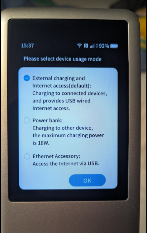

Frage zu den USB-C Optionen, weil der MU5250 anscheinend nur noch einen USB-C Port hat:
Wenn du nun das Gerät selbst aufladen willst, musst jedes Mal Ethernet auswählen? Oder klickst du auf Laden oder vielleicht gar nichts weil es die Stromzufuhr automatisch erkennt?
Ich gehe davon aus, dass bei einem USB-C Adapter mit Stromeingang und Ethernet-Port der MU5250 auch so betrieben werden kann (Gerät wird aufgeladen während das 5G via Ethernet geteilt wird)? Vlt. siehe auch meinen vorherigen Kommentar.
@Saiba
Der mu5250 / U60 Pro kann gleichzeitig Ethernet / Internetsignal an ein Notebook abgeben und durch das Notebook geladen werden. Man kann aber auch einstellen, dass nur Ethernet durchgeht und der Router-Akku nicht geladen wird.
Wird der mu5250 / U60 Pro aber mit einem Smartphone verbunden, so hat man die Wahl zwischen 3 Optionen. Langsames Laden des Smartphones + Ethernet, schnelles Laden des Smartphones ohne Ethernet oder nur Ethernet ohne Laden des Smartphones. Siehe Bild.
Logisch immer vorausgesetzt man hat das richtige USB-C Kabel und das Notebook hat einen entsprechend belegten USB-C Port.
P.S.
Der mu5250 / U60 Pro hat den X75. (gibt es nur in Asien zu kaufen)
Der U60 den X72. (gibt es nur in Europa zu kaufen - Zwar auf deutschen Webseiten, aber Händler in der EU)
Der mu5120 alias U50 Pro den X62. (gibt es auch in Deutschland zu kaufen)
Carrier Aggregation können alle. Der X75 maximal 5, der X72 und der X62 maximal 3
Ich bekomme an meinem heimischen Standort (ca. 350m vom Funkmast entfernt) mit dem mu5120 gleichen Speed als mit dem U60 Pro. Der X75 gibt seinen Mehrwert wenn es nicht so gute Bedingungen sind und verbraucht viel weniger Strom.
