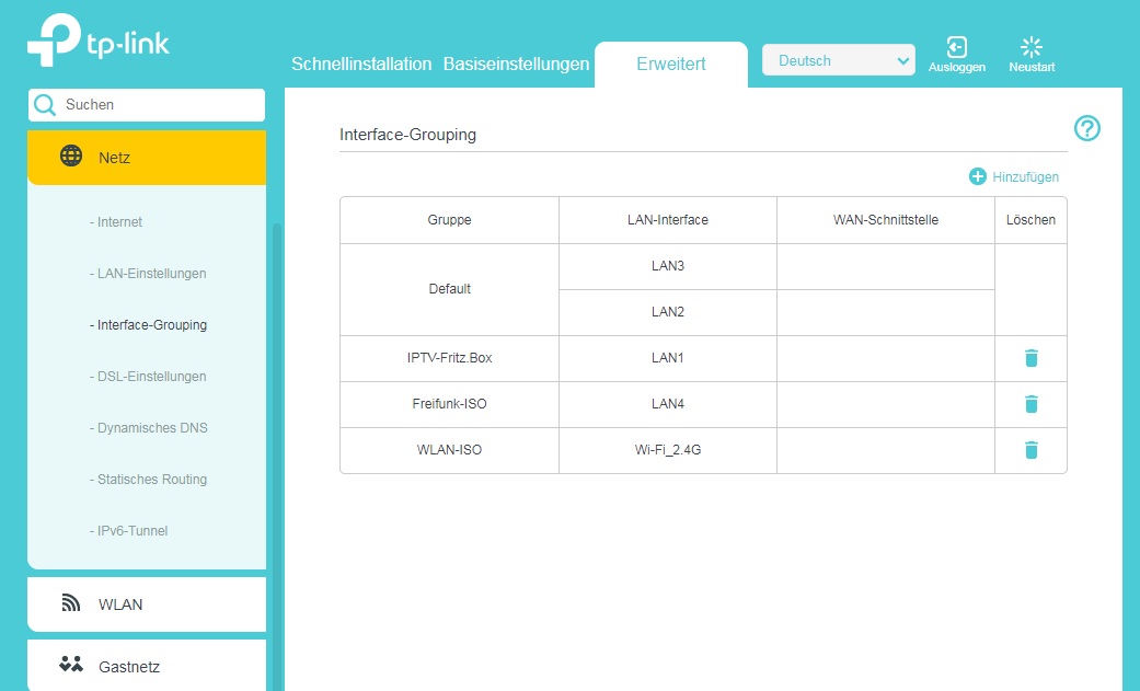

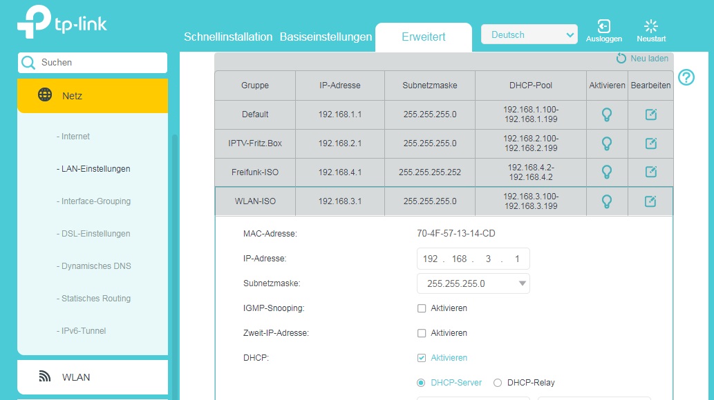

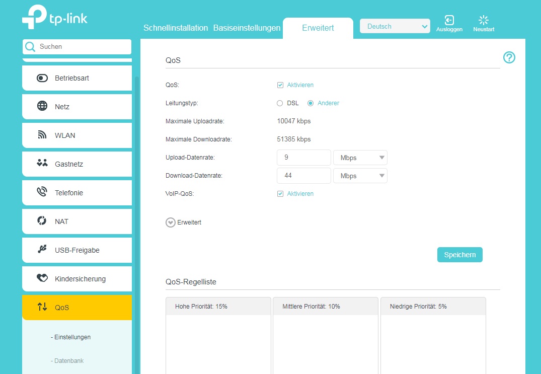

Also bis jetzt läuft es super, vielleicht macht es auch die Reihenfolge... Ich habe beide WLAN Interfaces angemacht also 2,4 und 5GHz (QOS dabei aus), bin dann in Interface Grouping und habe dort eine neue Gruppe erstellt und die beiden WLAN Interfaces ausgewählt,Gruppen Isolation habe ich auch angemacht (muss man aber nicht). dann habe ich beide WLAN If's ausgemacht und bin in den Reiter LAN Einstellungen, dort auf die neue WLAN Gruppe und habe IGMP-Snooping ausgemacht,dann habe ich QOS aktiviert und danach beide WLAN Interfaces eingeschaltet.
Danke das Du mir bestätigst daß das umtauschen sinnlos ist, war auch meine Vermutung. hatte dem Support geschildert das ich hier dann ohne inet und Telefon sitze da haben die kacken dreist noch raus gehauen "ja und die Bearbeitungszeit liegt zwischen 3-4 Wochen...aber egal für mich ist das Thema jetzt endlich beendet..hoffe das läuft bei Dir dann auch nach meiner Anleitung. Habe Dir noch ein paar Bilder angehängt.

@brainee, vielen Dank für die gute Anleitung. Habe es genauso gemacht wie du es beschrieben hast und läuft. Hatte das schon mal vorher mit dem interface grouping gemacht aber in der Gruppe selbst das igmp-snooping nicht deaktiviert. Ich schätze das war mein Fehler. Hatte bevor ich das interface grouping gemacht habe unter WLAN 2,4 und 5 GHz das igmp snooping deaktiviert und dachte das wars. Egal jetzt läuft es bei mir auch wie Sau. Ich bin begeistert. Tolle Arbeit von dir. Ach ja eine Frage habe ich noch. Hast du deinen Router mal nach den Einstellungen neu gestartet und was ist passiert?

SOOO Lösung endlich...liegt nicht an IGMP-Snooping,sondern die Reihenfolge führt zum gewünschten erfolg,was total nervig ist und eine sauerei von TP-Link das man hier selbst Stundenlang rumprobieren muss...
Hier die Schritte nochmal übersichtlich dargestellt: (Ansicht erweitert benutzen)
1: WLAN AN 2,4 & 5 Ghz
2: QOS Ausmachen
3: Die WLAN Gruppe löschen (falls vorhanden) (in Interface-Grouping)
4: Wlan Gruppe erstellen und 2,4 und 5Ghz reinpacken (Gruppeniso kann aktiviert werden) (in Interface-Grouping)
5: Wlan ausschalten (beide Interfaces 2,4 & 5 Ghz)
6: QOS Aktivieren
7: Wlan einschalten
