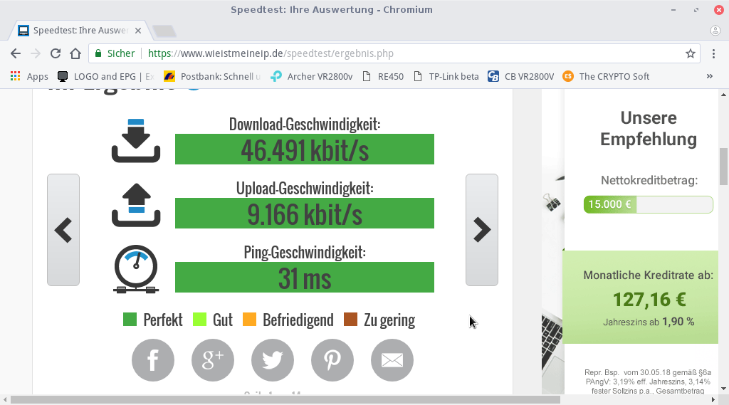

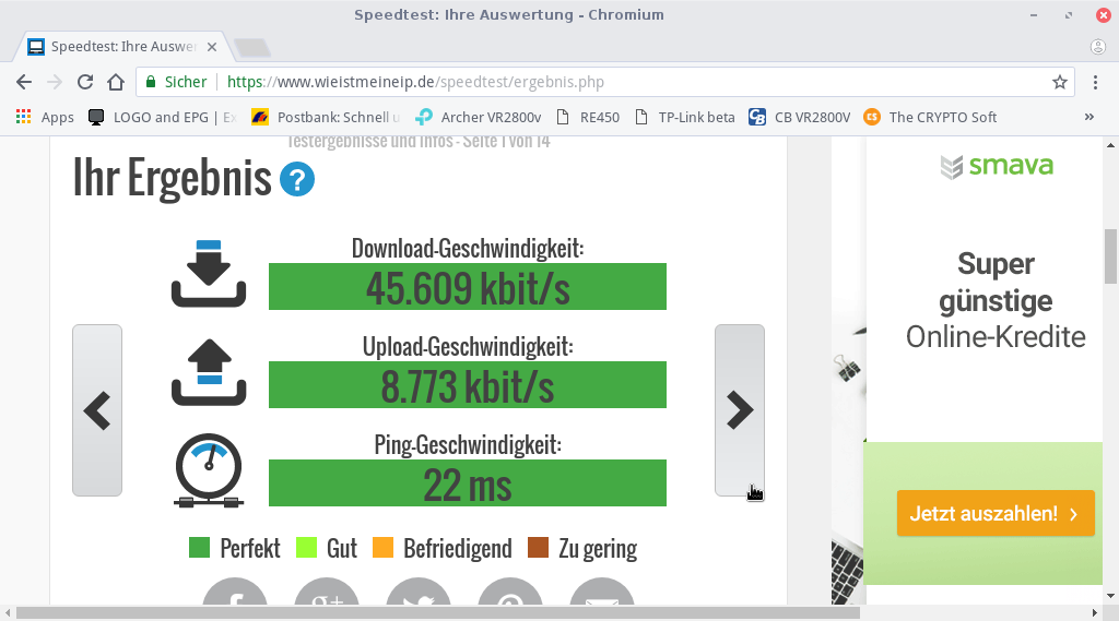

@brainee, ahhhh du nutzt gar nicht das normale WLAN sonder das Gast WLAN. Das wußte ich gar nicht. Das werde ich nochmal probieren. Ohne QOS im LAN nervt es ein wenig.
Danke dir brainee
Verstehe nicht das es bei mir mal kurz zeitig auch im normalen WLAN lief.
So mit Gast Netz funzt es bei mir auch sogar mit RE450.
Danke dir brainee
