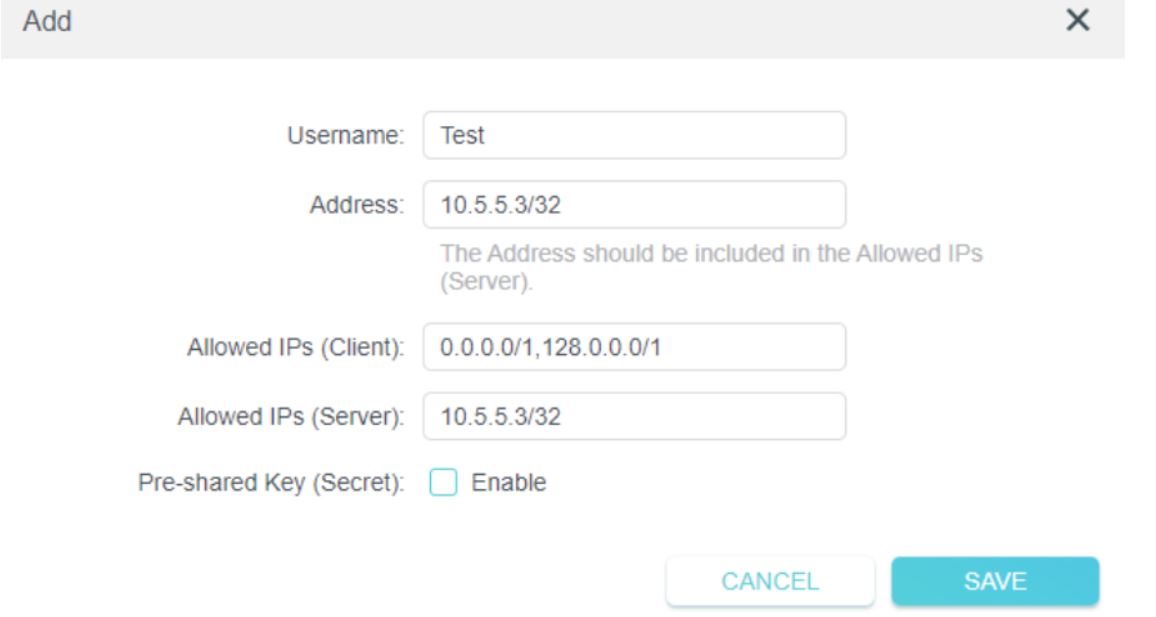

auf der tp-link seite habe ich diesen eintrag gefunden
aber dämlich abschreiben soll ja auch nicht das ziel sein.
könnt ihr mir nochmal kurz sagen, was in die allowed ips gehört?
bevorzugter DNS ist mir auch unklar. Da wird überall 8.8.8.8 oder 1.1.1.1 reingeschrieben... muss man dort nicht den dns server von dem MR 600 Router reinschreiben??
