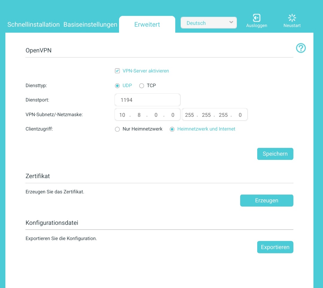

Ich habe einen tp link LTE Router (Telekom sim karte). Nun möchte ich im urlaub auf einen darauf laufenden vpn zugreifen bzgl. Geoblocking.
Ich habe eine dyndns über tp link erstellt und den vpn aktiviert, Zertifikat erstellt und die Config.ovpn exportiert und in der android app geladen.
Allerdings will sich openvpn auf android einfach nicht verbinden...
hat jemand eine idee was ich falsch gemacht haben könnte ?
