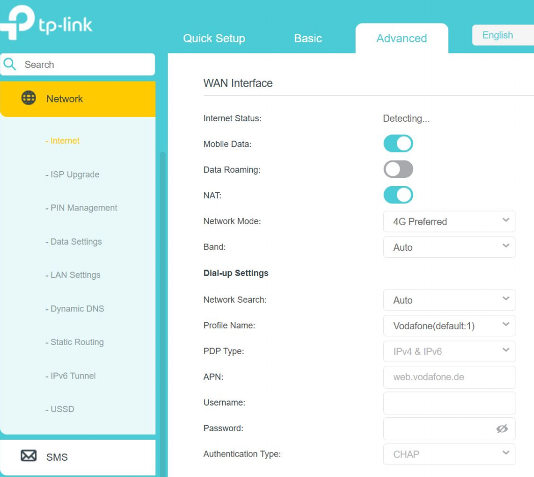

Was alles hast Du manuell als Internet-APN probiert? Oder anders gefragt: Welcher Status steht bei Dir in jenem Untermenü aus Post #4? Die Frage wäre nämlich erstmal, ob Du im Mobilfunknetz richtig angemeldet bist: Laut Anleitung kann der MR600v3 auch SMS. Kannst Du welche empfangen bzw. senden? Die nächste Frage wäre dann, ob Du im Internet richtig angemeldet bist.

Problem ist daß sich hier nichts probieren lässt.
APN ist nach Werksreset und Neuinstallation "web.vodafone.de" eingetragen
Es müsste nach der 1&1 Anleitung click aber "internet" eingetragen sein.

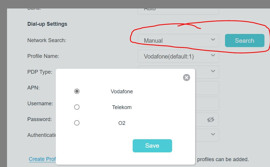

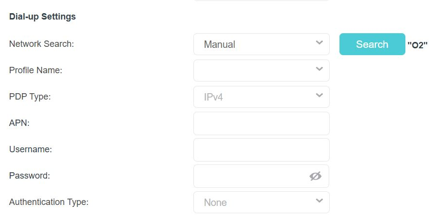

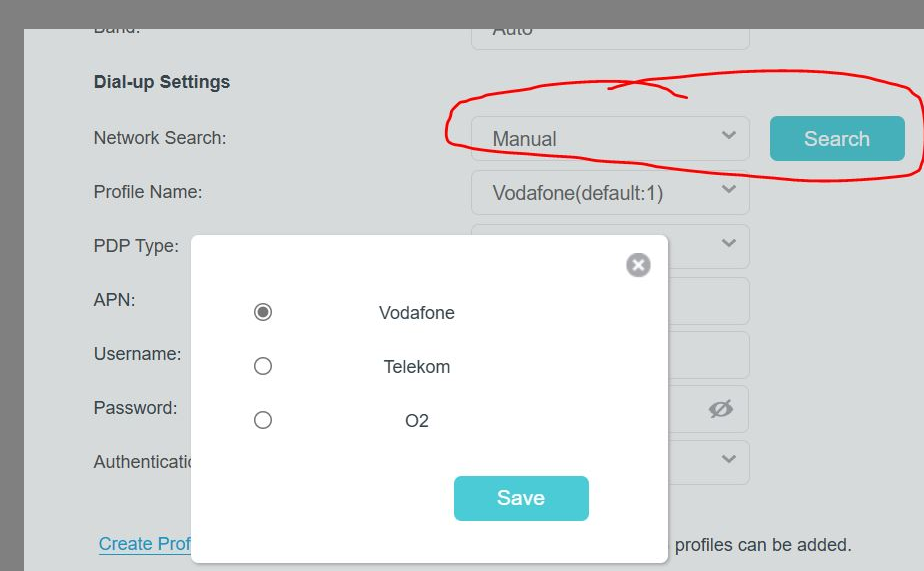

Wenn man in Network Search auf manuell geht und sucht werden sogar 3 Anbieter gefunden:
Wenn ich auf O2 wechsle, da Vodafone und Telekom noch weniger richtig sind, kann im APN nichts eingetragen werden. Die ganzen unteren Felder sind gesperrt.

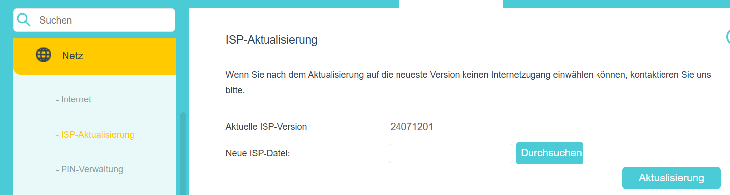

Edith: hab eine ISP updatedatei von 2024 gefunden click (muss auf V3 umgestellt werden)
Ich nehme an das aktualisiert die Providerliste ?
Leider gibts keine Anleitung dazu, probiere ich vlt auch noch..

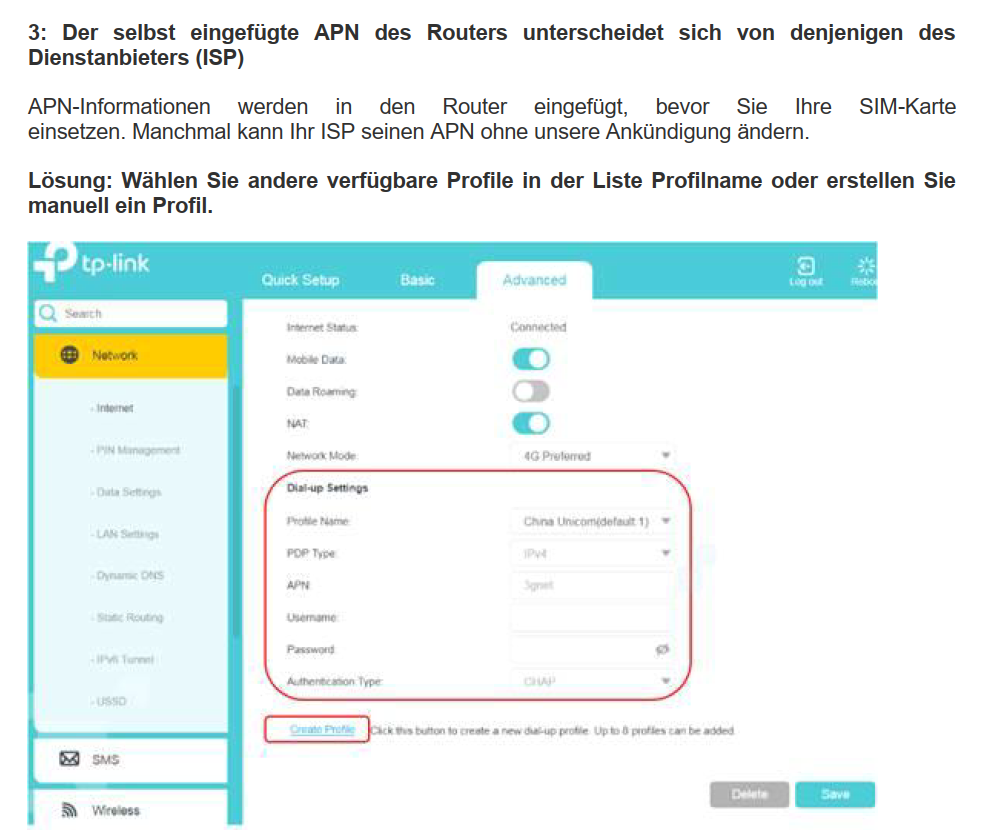

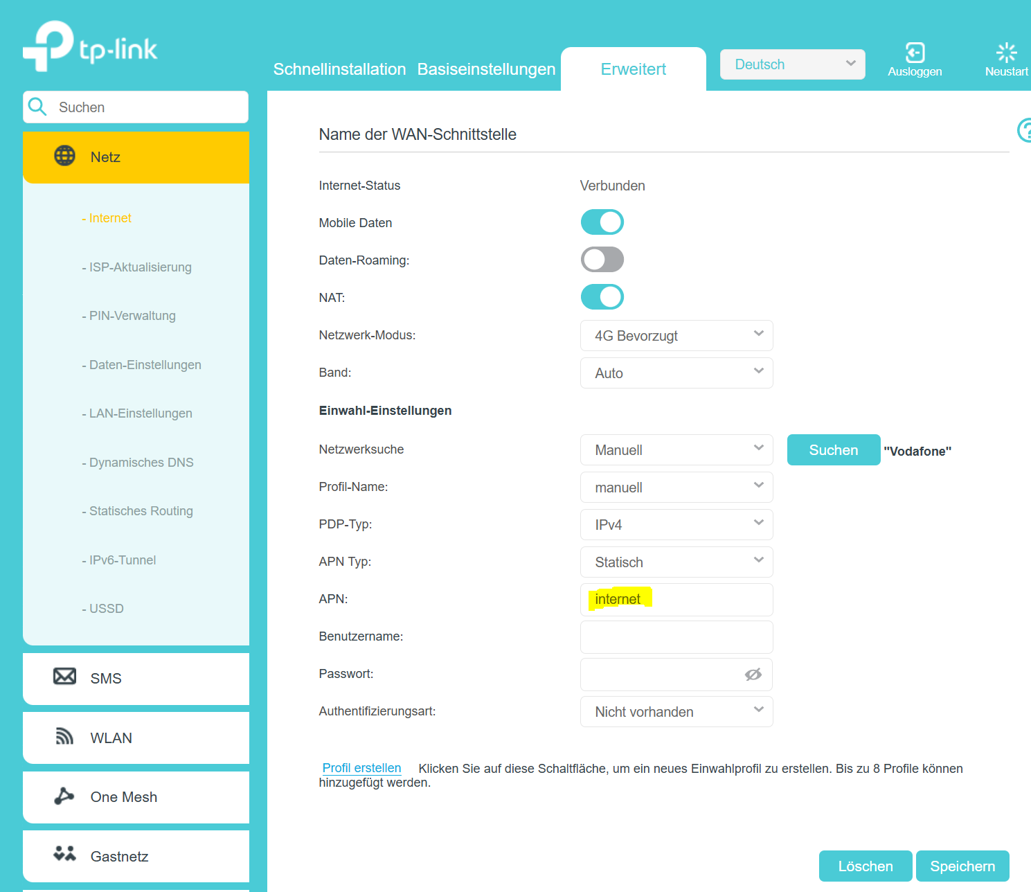

… musst Du Vodafone wählen, denn das mit O₂ war Deine alte SIM; aktuelle 1&1 SIMs buchen sich in Vodafone ein. Danach bekommst Du unten die Taste Create Profile (dort „Lösung 3“).
Reaktionen: Teckler
@norKoeri Super 👍 es läuft wieder, ich danke Dir
Hab neues Profil angelegt und dort nur APN: internet eingetragen
Kann es sein daß damit auch die ISP Version aktualisiert wurde ?
Ich weiß leider nicht was vorher drin stand.
Jetzt ist 24071201 aktiv.
Damit brauche ich die 2024-07-10_16.37.29 Datei wohl auch nicht mehr.

Freut mich. :) Allerdings hat das TP-Link schon merkwürdig gelöst, die Erstellung eines Profils an die manuelle Netzsuche zu koppeln. Wenn man im (Auslands- oder National-) Roaming ist, macht dieser Zusammenhang nicht nur keinerlei Sinn, sondern man muss sich auch noch wissen, wer aktuell Roaming-Partner ist. :rolleyes: Ganz anderes Thema: Wenn Du irgendwann Lust (und Geld) hast, wäre mein Tipp ein moderneres Mobilfunk-Modem mindestens mit LTA-A-Pro zu kaufen (siehe letzter Satz; aktuell keine 45 €).
