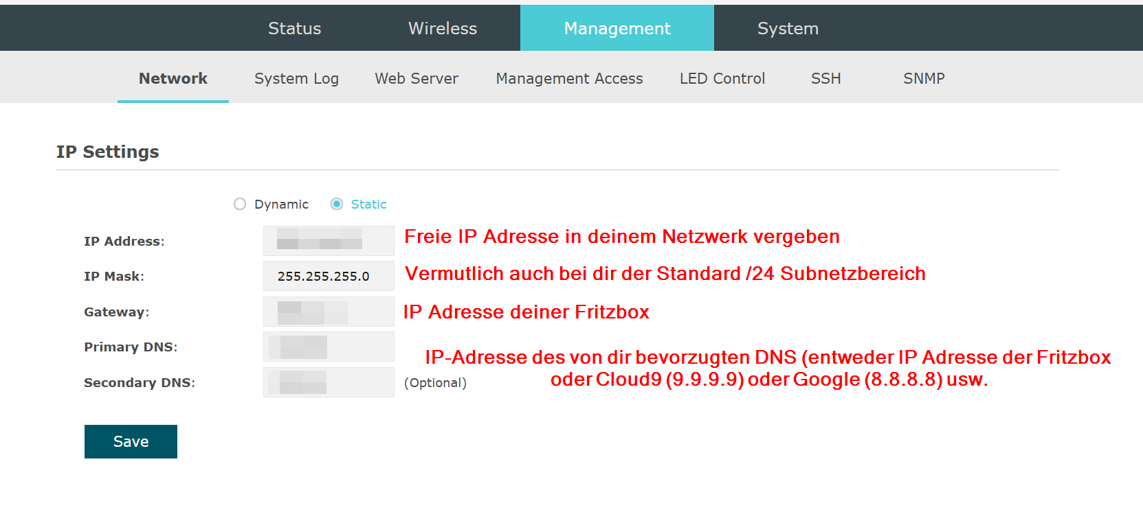

Evtl. funktioniert das automatische einrichten nicht richtig und es kann kein DNS gefunden werden oder sowas?
Du könntest versuchen die Netzwerkkonfiguration manuell einzugeben:

Wenn es nur ums Internet geht sollte beim tp -Netzwerk der Standard Gateway auf die ip der fritzbox geändert werden.
