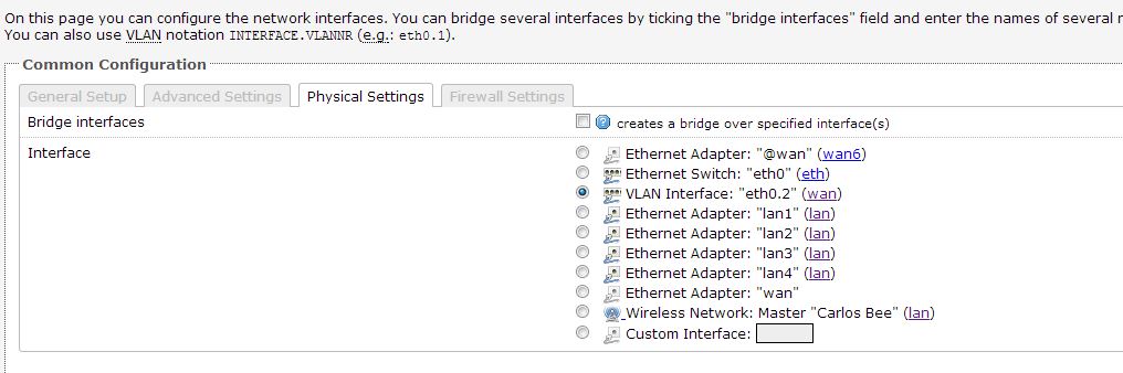

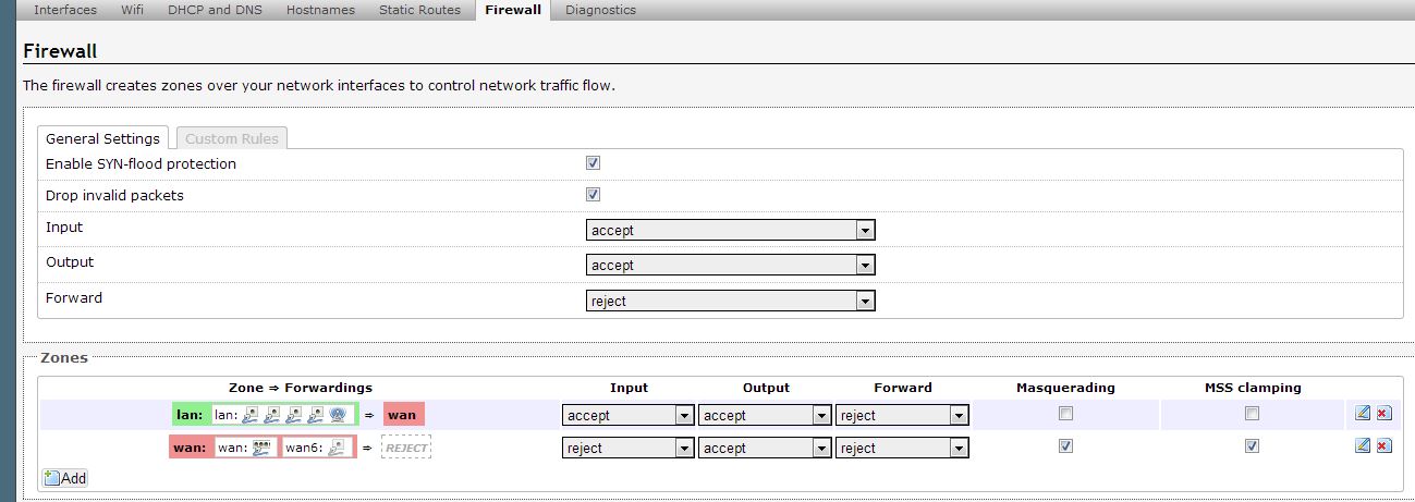

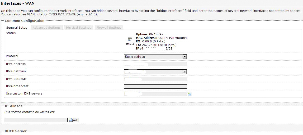

also so wirklich helfen kann ich dir da jetzt trotz Webif nicht. Ich würde trotdem die Settings resetten. Das geht über das WebiF im Punkt Backup. Dann mal frisch das interface WAN mit deiner ip, gateway und dns server anpassen.
hattest du den Router mit original Firmware schonmal an der Leitung am laufen?
Was genau hast du dann da eingestellt damit es funktioniert?
