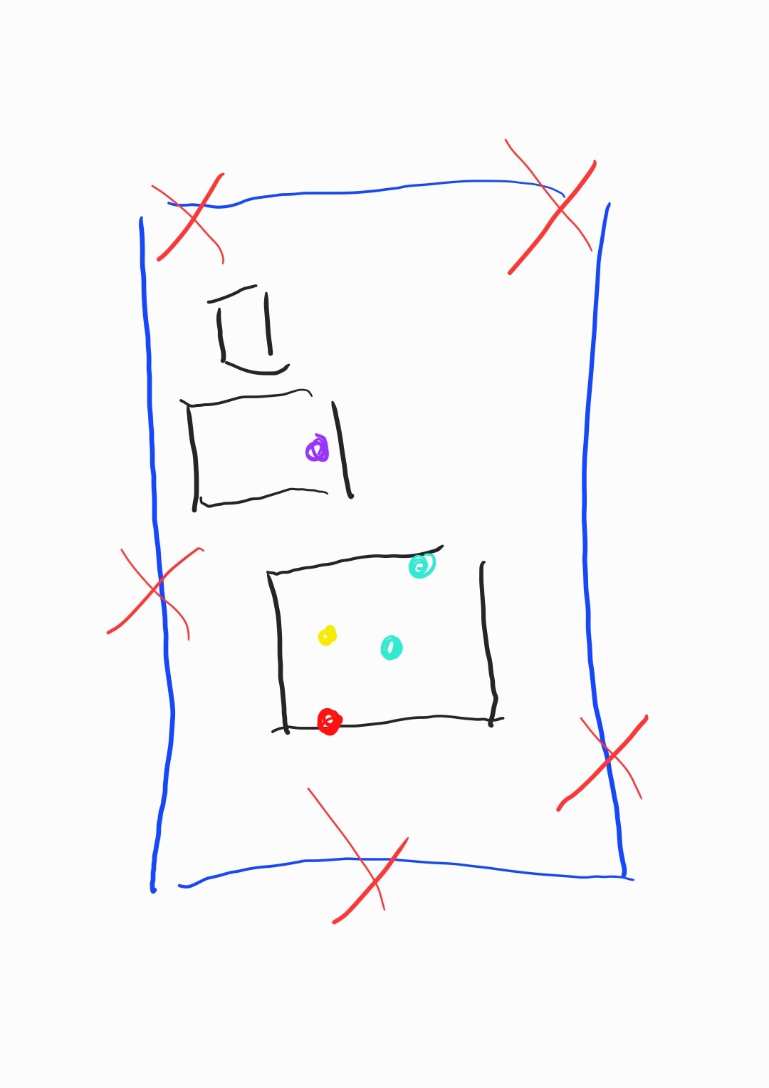

Ich habe gerade einmal auf dem Handy ganz grob mein Grundstück gemalt. 😁
Das Grundstück ist ca. 20x40m
Im Haus ist gelb meine Vodafone Station, am Ausgang und mittig in der 1. Etage sind in türkis die APs und im Schuppen lia ist der Repeater. Die roten kreuze sind die Kameras. Der rote Punkt im Haus wäre dann eventuell noch der 2 Powerline Adapter oder Repeater.
Wie gesagt ich habe teilweise trotz vollem Empfang und Internetverbindung 2m neben meiner Vodafone Station sehr langsames WLAN. Da geht teilweise immer mal gar nichts. 😕

Mein Ansatz wäre je ein Node (z.B. Asus ZenWiFi BD4 oder sonst ein Wifi7 Node-System) bei der Vodafone Station, 1. Etage und im Schuppen. Funktioniert das nicht gut, wovon ich nicht ausgehe, wenn es jetzt mit alter Hardware einigermassen geht, würde ich auf irgendeine Art probieren, ein LAN-Kabel vom Wohnzimmer zum Schuppen zu legen.
Reaktionen: Steve-SonyA77ii
Deswegen habe ich damals beim Umbau des Hauses den AP am Hintereingang geplant. Ich dachte, der reicht für den Garten aus, was nicht der Fall ist. Die letzten Meter oben an der Grenze habem kein Signal mehr. Leider habe ich mir nur zu den APs LAN Kabel gezogen und jetzt ist alles zu und ich komme eigentlich mit LAN nirgends mehr hin, ohne riesigen Aufwand. :-(
