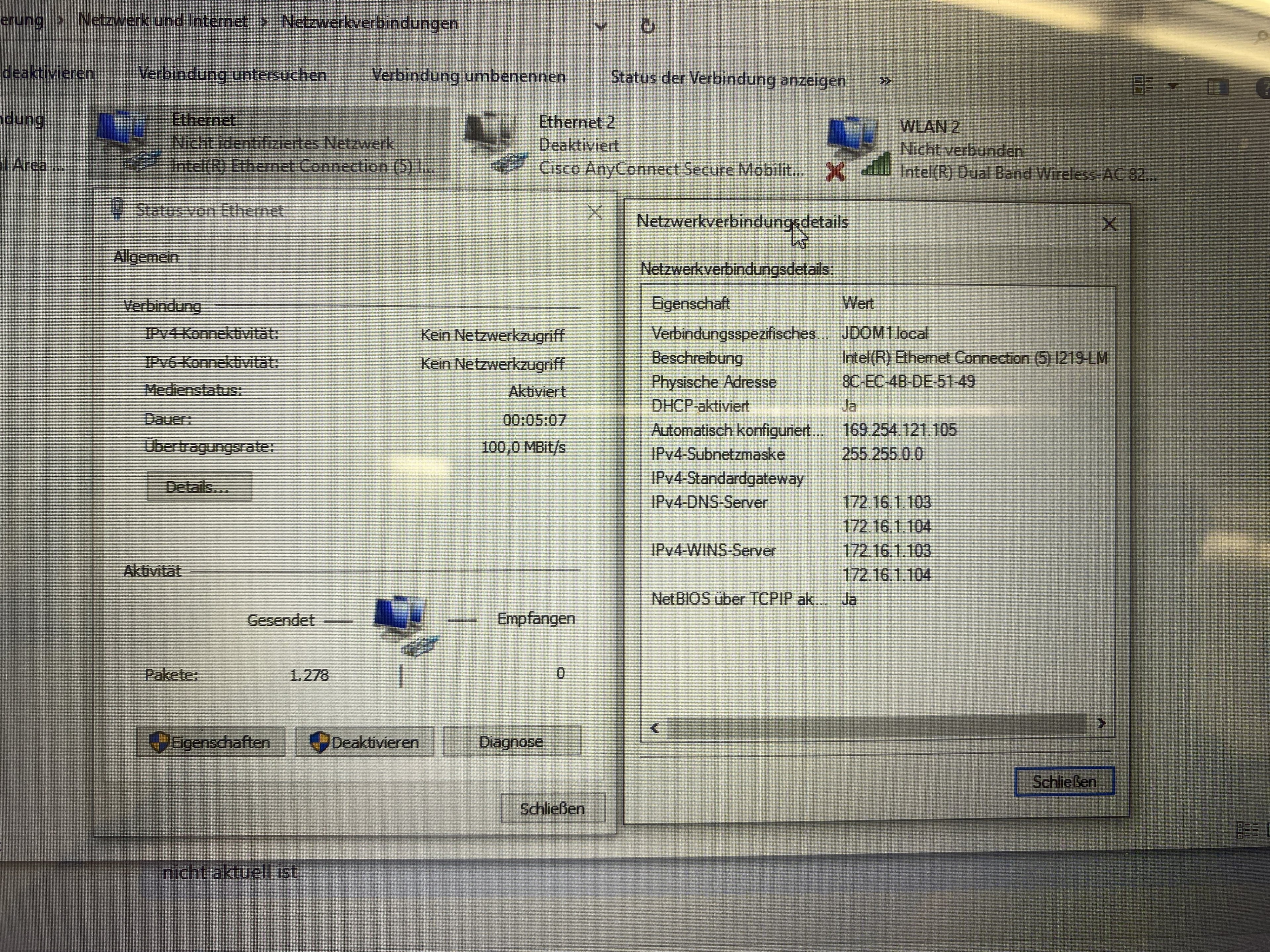

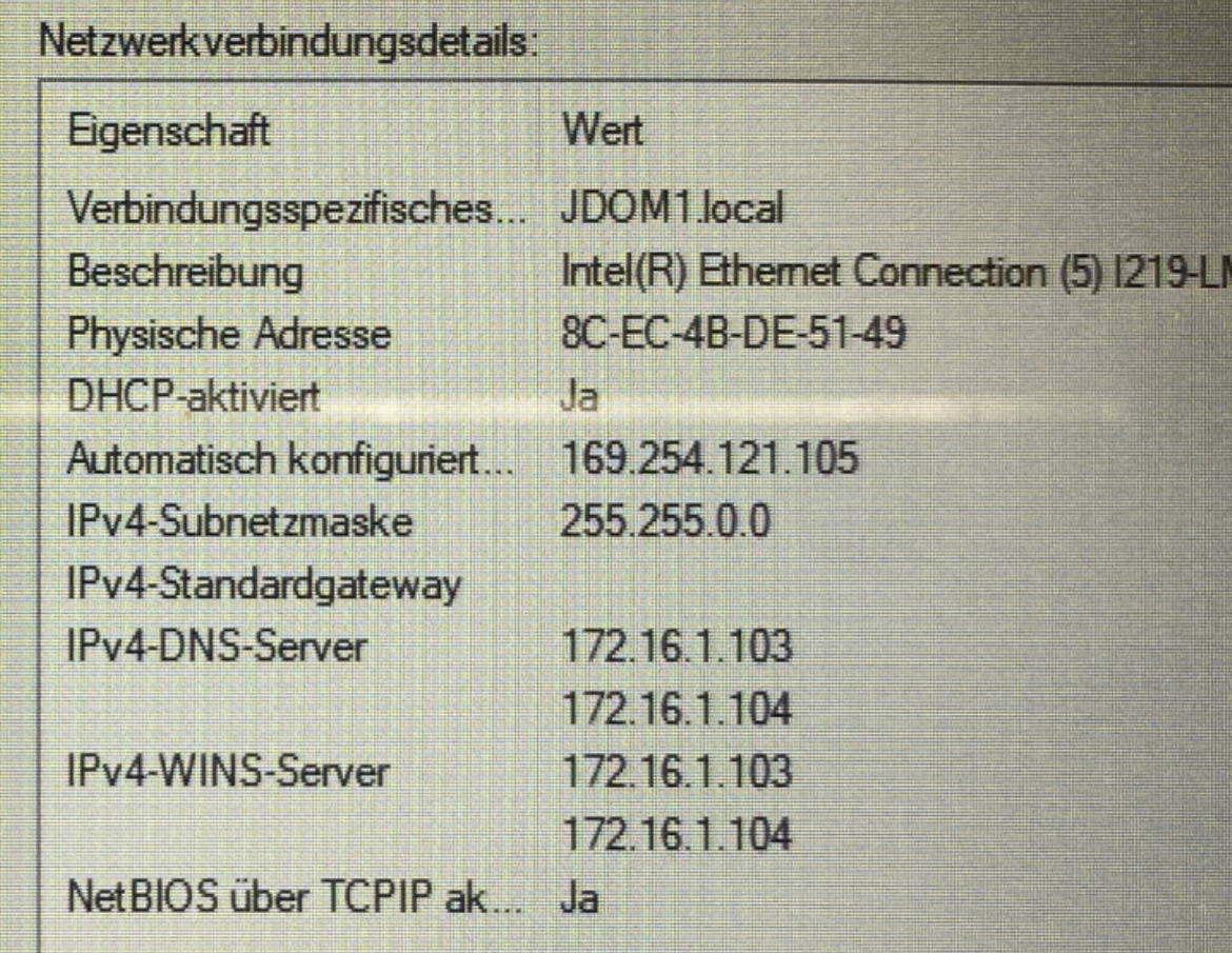

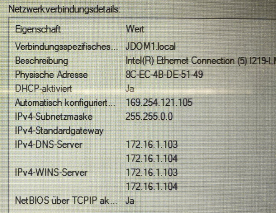

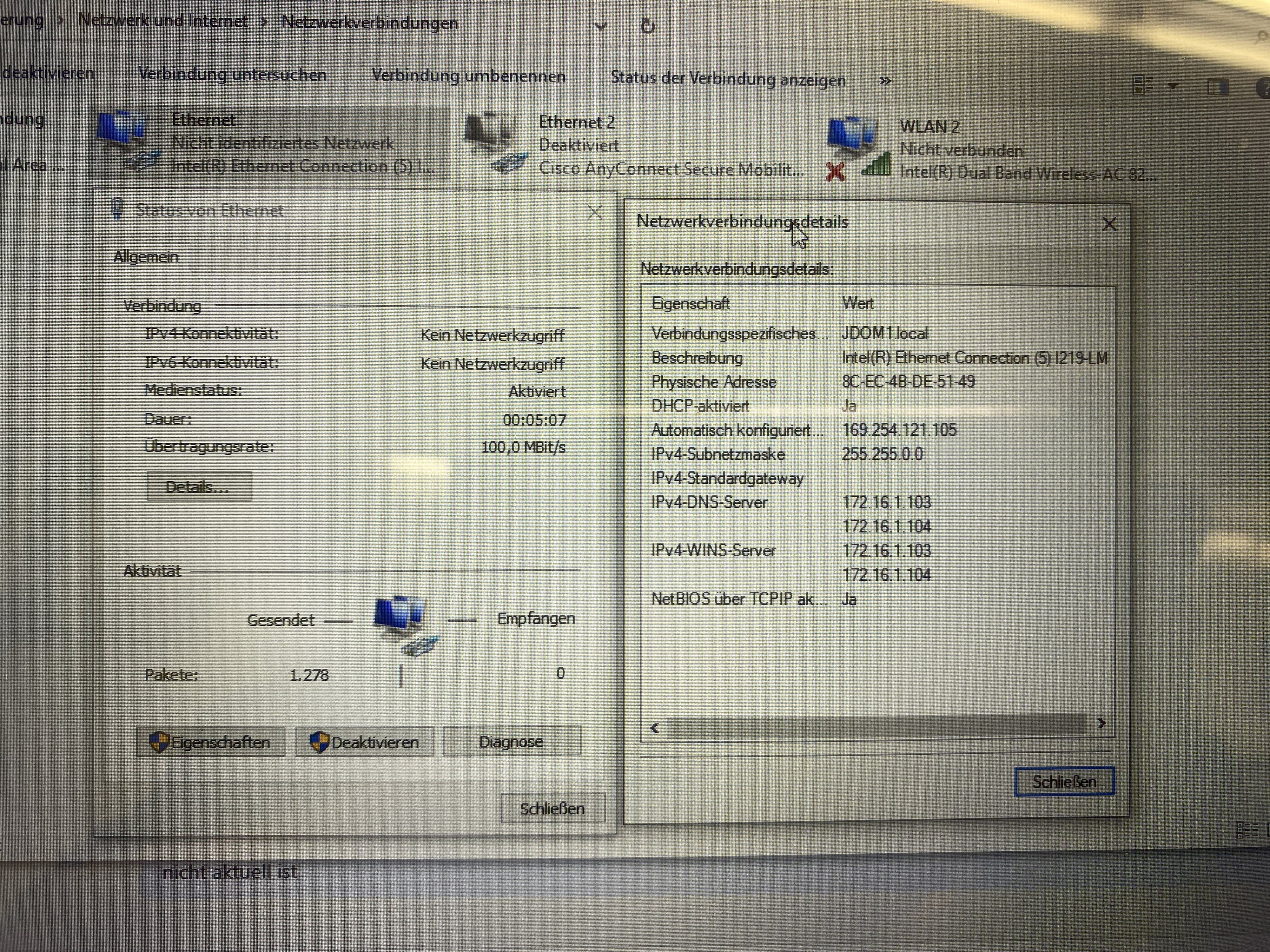

Hängt direkt am Laptop und zeigt das
Zocker311 schrieb:
einrichten, nur geht leider die ip die hinten drauf steht nicht.
192.168.1.254
Welche IP hat dein PC wenn Du ihn direkt mit dem Teil verbindest?
Mit denen kommst Du nicht auf den Router.
Halte Dich beim Reset an die Herstelleranleitung. Und wirklich auf die Sekunden schauen.
ipv4 manuell auf 192.168.1.2 ändern dann kannstt du den tplink erreichen. danach wieder auf dchp stellen und du kommst wieder in dein netzwerk
