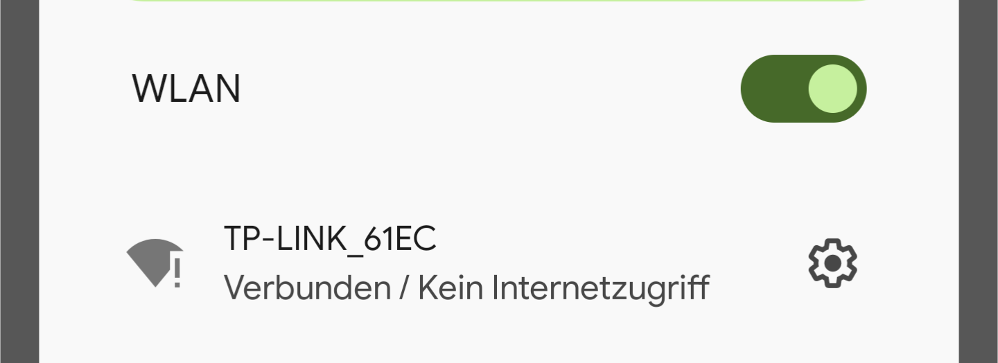

norKoeri schrieb:
Sieht eigentlich alles gut aus, ich sehe keinen Grund, warum die Geräte dann nicht ins Internet können bzw. jene Fehlermeldung ausgeben. Irgendwer?
Kannst Du nirgends auf die Web-Oberfläche, also auch dann nicht wenn beide Adapter sonst keine Probleme machen? Welche (IP-)Adresse probierst Du, um auf deren Web-Oberfläche zu kommen?
http://tplinkplc.net/
Er verbindet ja auch; gibt dann als Fehlermeldung allerdings kein Internet aus (vgl. Bild) Screenshot_20240420-200004.png

Ja. Genau deswegen geht es nicht, weil zwei Stromkreise. Lass einen Elektriker kommen der dir ein phasenkoppler einbaut, damit es zwar zwei Stromkreise sind, aber untereinander trotzdem Verbindung da ist.
versuch122 schrieb:
Ich wollte, dass Du auf den Adapter kommst und die Link-Geschwindigkeiten ausliest, damit wir herausbekommen, warum die Verbindung so schlecht ist. Aber wenn Du weißt, dass Du zwei verschiedene Stromkreise hast, dann kommst Du ohne Elektriker erstmal nicht weiter.
