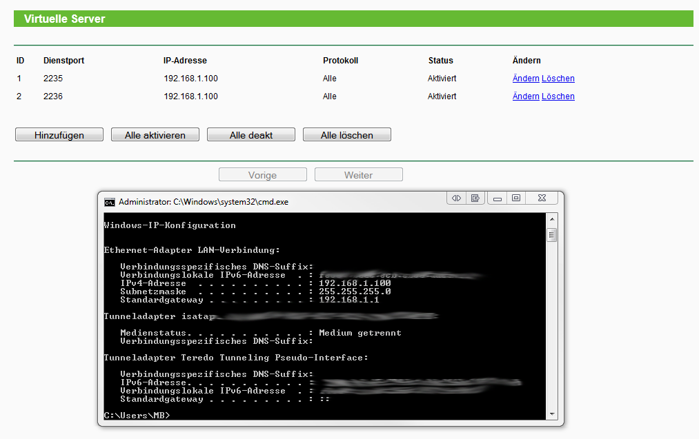

Servus zusammen!
Ich hab ein Problem was die Portfreigabe mit dem oben genannten Router betrifft.
Hatte schon mehrere Router (Netgear,Speedport usw.) und nie Probleme, doch nun steh ich etwas im Wald.

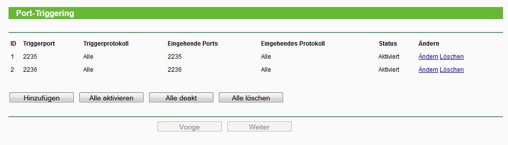

Ich brauche für Slsk die ports 2235 und 2236 doch weder über das Port-Triggering noch wenn sie unter "Virtuelle Server" eingetragen sind werden sie als offen angezeigt bzw. sind is scheinbar auch nicht.
Unter Win 7 auch schon die Firewall abgeschaltet und Avast deaktiviert.
Router+PC mehrfach neu gestartet, dann nur Virtuelle Server eingestellt, danach nur Port Triggering, dann mal beides etc.
Die Spanne der Ports bis um 1000 vergrößert (warum auch immer, einfach mal alles probiert)
Und es tut sich nichts, im Netz nochmal mehrfach nach Anleitungen geschaut,wobei man ja nicht viel falsch machen kann. Oder ich hab gerade einfach wirklich total das Brett vorm Kopf..
Jedenfalls hoffe ich ihr könnt mir weiterhelfen oder mir die Augen öffnen falls ich irgendeinen dämlichen Fehler gemacht habe!
Schonmal vielen Dank an alle die sich hiermit befassen.
EDIT : Nun auch mal die IP geändert mit "Simple Static IP" tut sich aber genauso wenig.

Die Einstellungen zum Forwarding sind im ersten Bild des Startbeitrags korrekt eingetragen. Die für das Port Triggering kannst/solltest du erst mal löschen.
Ist zwar keine Lösung auf Dauer, aber … pack doch deine 192.168.1.100 mal testweise in eine DMZ. Dort ist er zwar dem bösen Internet mit all seinen Gefahren und offenen Ports so ausgeliefert, als hinge er mit dem Modem direkt dran, aber dafür gibt’s eben keinen Ärger mit NAT. Wenn es auch damit immer noch nicht funktioniert, weißt du wenigstens, daß es eine Sache der Firmware ist und nicht deine Schuld.

Hm, ja das Triggering hab ich die letzten Stunden auch schon weg gelassen da es auch laut dem ganzen krempel ausm Netz eigentlich nur über Virtuelle Server funktionieren müsst.
