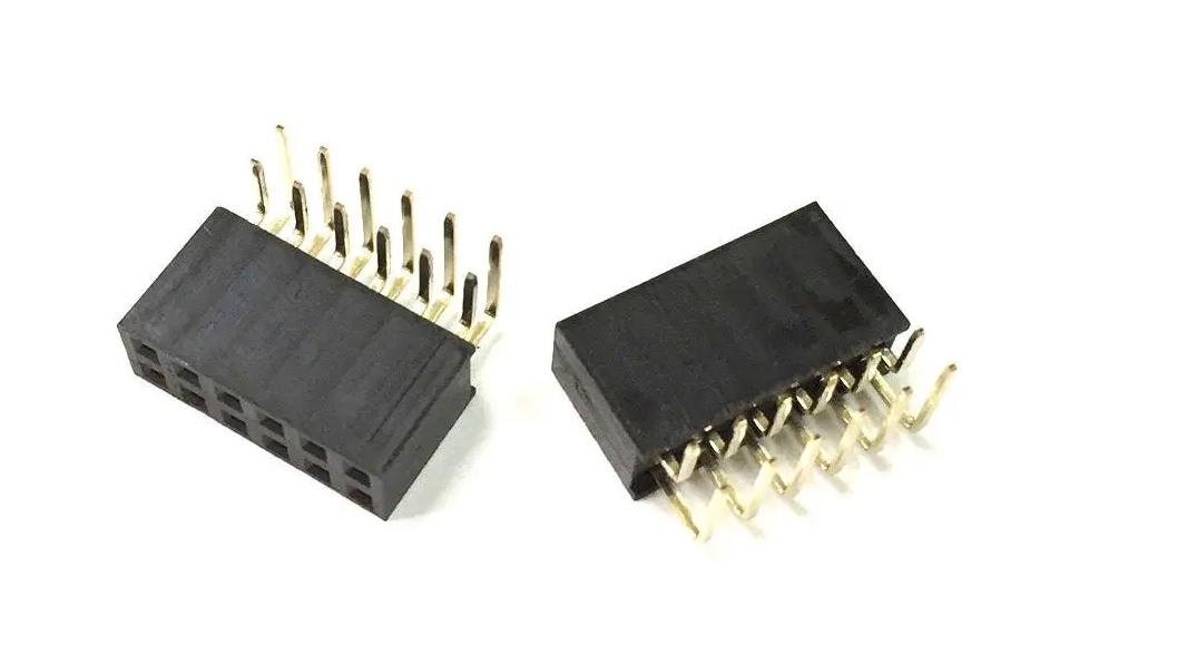

Suche Winkelstecker / felxible TPM 2.0 Verlängerung für Gigabyte Motherboard Designare TRX 40 (Um für Windows 11 gerüstet zu sein)
Hallo zusammen, THX for time to help.
Durch meinen akutellen Hardware aufbau mit zwei Graikkarten, Soundkarte, SSD-nvme Erweiterung x4 und Thunderbolt Erweiterungskarte ist meine Belegung der PCIx Slots aktuell so, dass durch die zweite Grafikkarte der TPM-Header verdeckt ist vom Lüfter der Grafikkarte. Die restlichen Slots sind / werden durch die restliche Hardware belegt.
Ich habe etwas gesucht, aber auf Anhieb keinen abgewinkelten Stecker Buchse für TPM Module gefunden.
Asus hat bei einigen Mainboards, dafür eben die rechtwinklige Montage vorgehsehen, dort gehen die buchsen nicht nach oben sondern zur Seite.
Kennt jemand fertige Produkte? Oder werde ich eben die Pins selber verlängern müssen, durch ein flexibles Kabel?
USB 3.0 Header gibt es abgewinkelt, doch für die TPM Stecker habe ich noch nichts adäquates gefunden.

Wie es der Zufall so will habe ich auch mit englischen Suchbergriffen folgendes gefunden was mir passen würde:
Wenn der Eintrag fehlt kann man auf der Seite die Logs der "BIOS-Updates" nachschauen ob eine Funktion hinzugefügt wurde.
Reaktionen: evilhunter
Geht
starr mit einer gewinkelten Buchsenleiste
flexibel mit Drahtbrücken (beispiel ebay 252715145677 männlich-weiblich)
in beiden Fällen aufpassen daß du das nicht falsch verpolst
