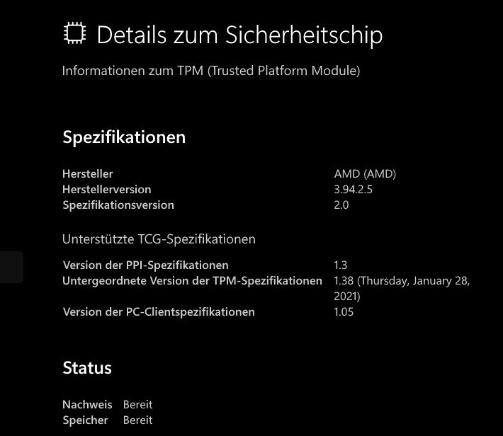

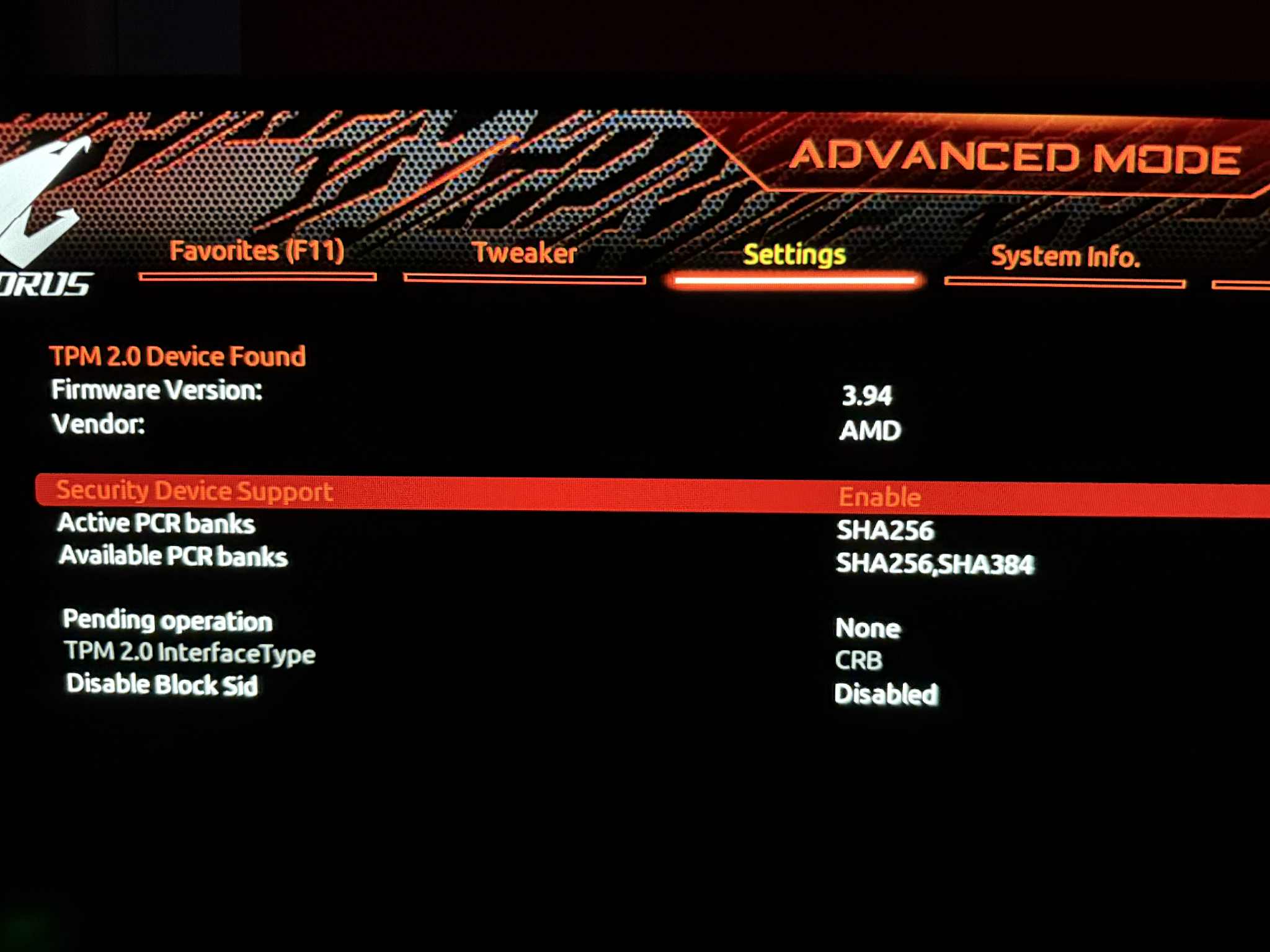

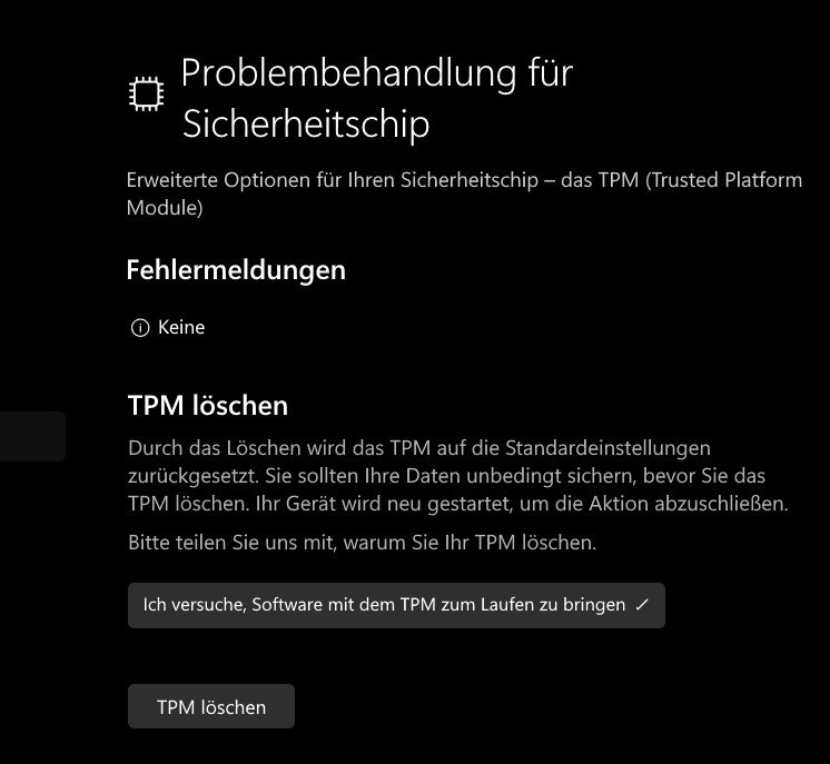

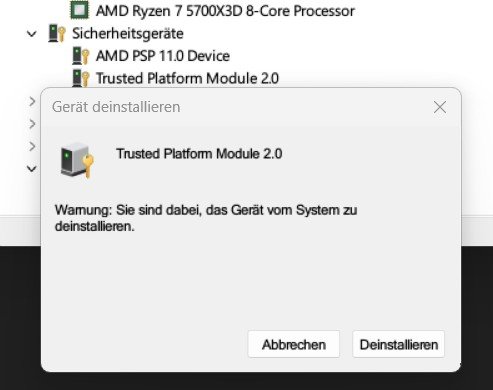

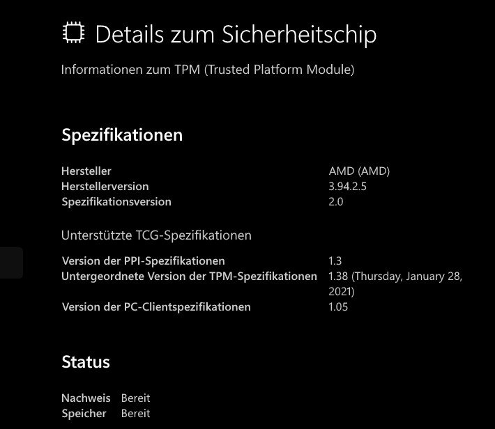

Liebe Community!

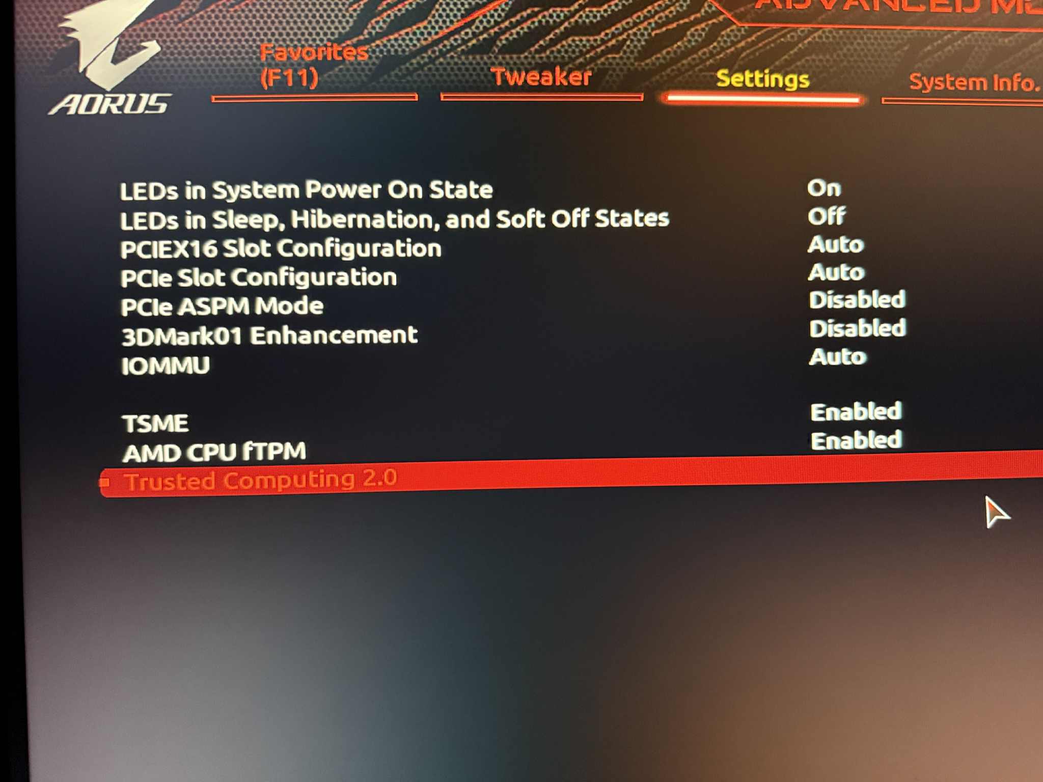

ich habe mein bestehendes AM4 System (Gigabyte Aorus Pro B550M neustes F19G Bios) mit einer neuen CPU Ryzen 5700X3D ausgerüstet (vorher 3900XT).

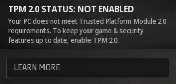

Bei Call of Duty Black Ops 6 kommt beim Starten folgende Meldung "TPM 2.0 Status - Not Enabled" (siehe Screenshot), obohl TPM 2.0 sowie Secure Boot im BIOS aktiviert ist.
Bereits versucht:
-BIOS Update (19F --> 19G)
-BIOS Reset

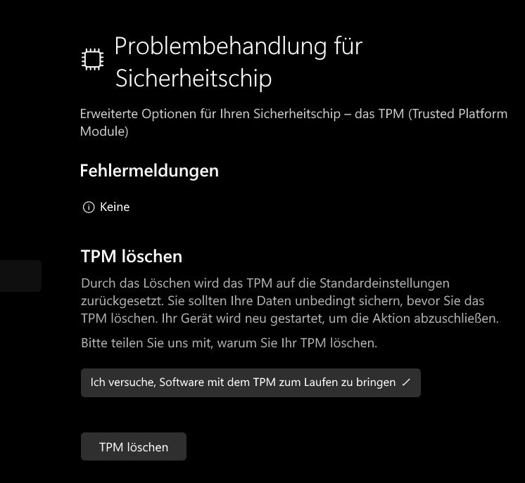

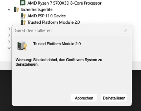

-TPM Reset/TPM Key delete
-Secure Boot Off - On - Custom - Standard
-Danach war auch der Bitlockerschlüssel einzugeben
-Black Ops 6 neu installiert (Steam)
-Rechner wurde vor 2 Monaten komplett sauber neu aufgesetzt (noch mit 3900XT aber)
Das ist merkwürdig und habe schon viel versucht - habt ihr eine Idee?
Ansonsten ja spielen geht WRC25, Stresstest und Windowsbetrieb.
Die neue Anno Demo probiere ich morgen sowie sobald Battlefield 6 released wird das hauptsächlich gespielt (und braucht ja auch Secure Boot und so).
Wenn es nur bei der Meldung bei Black Ops 6 bleibt und andere Spiele und Funktionen kein Problem haben dann wäre es OK.
Relevante Screenshtos im Anhang!
Vielen Dank im Voraus!

Hm ja ist komisch, dass du die Meldung in CoD BO6 noch bekommst. Laut deinem Screenshot bist du ja auf TMP-Version 3.94.2.5 - das ist laut Activision selbst ausreichend. Schau mal noch in deren Support-Artikel, vllt. findest du da noch Hilfe.
# Trusted Platform Module (TPM) 2.0 and Secure Boot for Call of Duty (support.activision.com)
Stand jetzt wirst du BO6 weiterhin spielen können, BO7 jedoch dann nicht.
BF6 wird auch kein Problem darstellen, da hier nicht die TMP-Version 3.94.2.5 (oder höher) verlangt wird, da ist (offenbar, Stand jetzt) TMP-Version 3.x.0.x ausreichend.

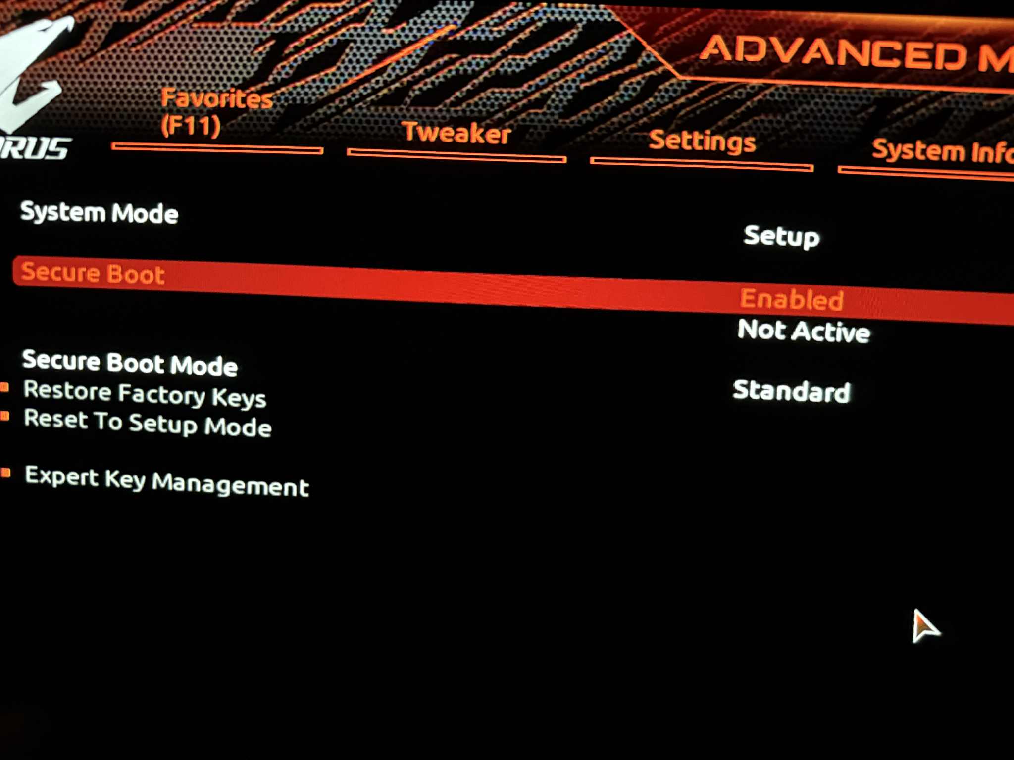

Versuche im Bios Secure Boot auf User und gleich wieder zurück auf Standard nochmals.
Abspeichern beim aussteigen aus dem Bios.
CSM muss im Bios auf disabled stehen.
Reaktionen: Sinatra81, Wolfgang.R-357: und Nero FX
Ist bei Gigabyte Boards immer etwas komisch gemacht.
Secure Boot Mode von Standard auf Custom und wieder zurück. Danach müssen eventuelle Einstellungen neu gemacht werden.

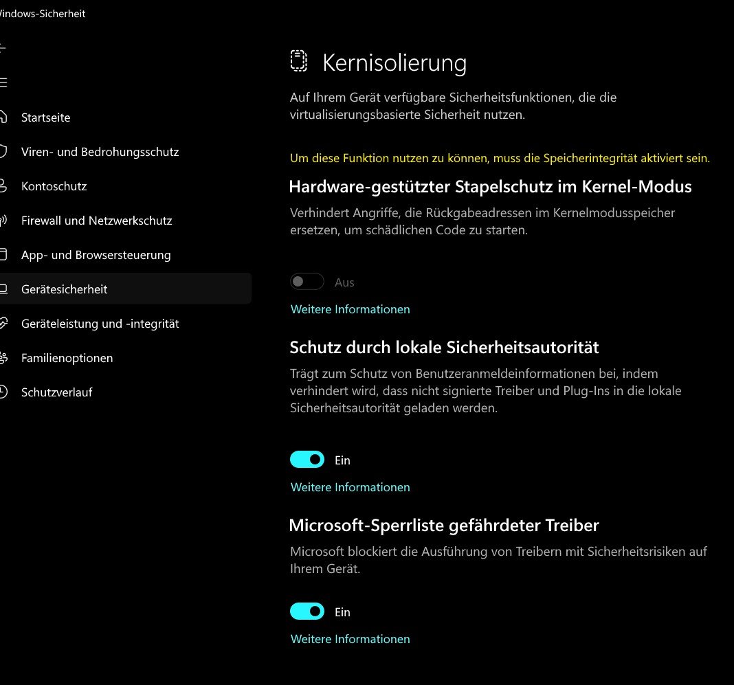

Das unter Gerätesicherheit Speicherintegrität ausgegraut ist, was wieder für Kernisolierung notwendig ist, ist das ein Indiz oder normal bei dieser Hardware von AMD?
Habt ihr noch weitere Ansätze, werde ich Probleme bei Battlefield 6 haben oder ist das bzgl. Secure Boot zulässig?

Michi777 schrieb:
Das mit User und Standard machte ich schon.
Habe ich gelesen, darum habe ich "nochmals" geschrieben, kann ja beim ersten Mal was schiefgegangen sein.
Was sagt HWINFO64 dazu ?
Ist da Secure Boot in grauer Schrift oder in grüner ?
Reaktionen: Michi777
LÖSUNG
'Du hast Recht, ich hab es nochmals gemacht (vl. erstmals nicht ganz so oder was falsch) und zusätzlich sfc /scannow (es wurden beschädigungen gefunden) - jetzt ist die Meldung weg, danke!
Reaktionen: znarfw
Im mittlern, obern Bild steht doch Secure Boot und darunter "Not Active".
Secure Boot Mode von Standard auf Custom und wieder zurück. Dann Neustart.
Ist bei Gigabyte Boards etwas umständlich.
EDIT:
Nach der Umstellung sollte da "Active" stehen.
Reaktionen: Nero FX

Virtualisierung sollte im BIOS auch noch aktiviert werden, anschließend kannst du auch die Speicherintegrität (HVCI) einschalten, wenn du weitere Türen schließen willst.
