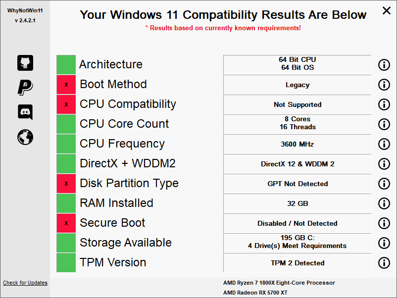

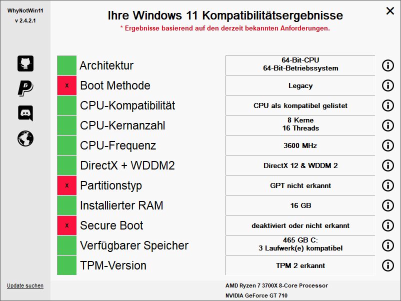

Was zeigt WhyNotWin11 an - die ZIP-Version erfordert keine Installation?
@Hauro : Anbei der Screenshot. Es steht Legacy
zombie schrieb:
Dann ist Windows im Legacy-BIOS-Modus und im Partitionsstil/-typ MBR installiert - deshalb auch 'GPT nicht erkannt'.
