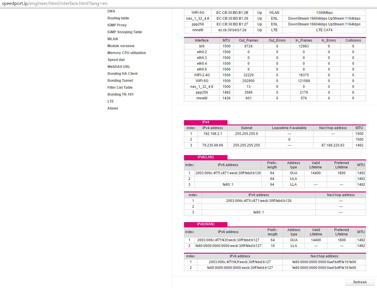

Unter: http://speedport.ip/engineer/html/dsl.html
gibts ein Hidden Menu, aus dem zumindest gesendete und empfangene Frames an den diversen Schnittstellen analysiert werden können:
Reaktionen: areiland
Frames können aber unterschiedlich groß sein und man weiss nicht welche Frames geloggt wurden.
Nur die die ins Internet gingen oder auch welche beim Austausch unter Geräten?
