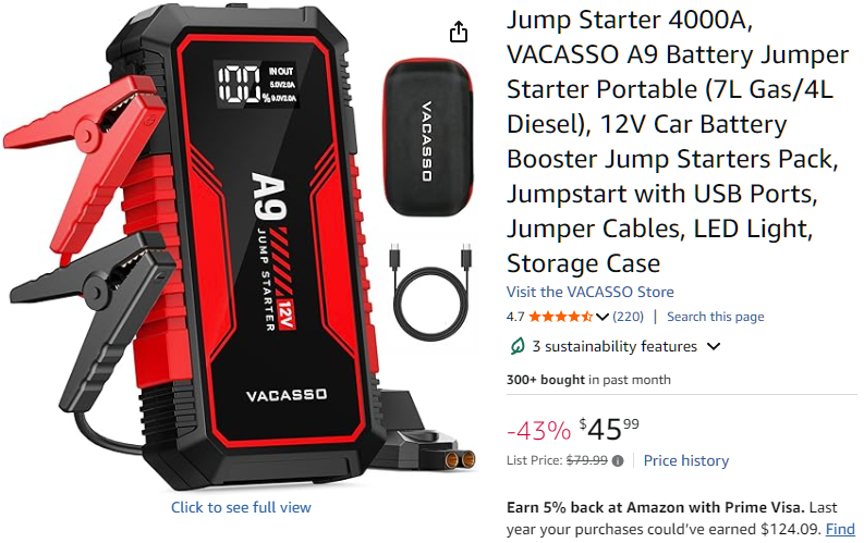

-Razzer- schrieb:
Letzten Frühling war die Batterie sehr schwach und das Auto ging nicht an
Besorg Dir eine Starthilfe aka Jump Starter.
Ich selbst hab davon zwei dieser Art. Garnicht schwer.
Gibt es bestimmt auch in D.
Und ja. Die funktionieren.
Mit deren Vorgaenger hab ich mehrfach meinen Volvo XC60 T6 3.0 Liter gestartet als er der Meinung war die Batterie ueber Nacht zu killen.

Als ich es getestet habe mit einer Starterbatterie hat sich nichts getan und nach ca 3 mal probieren war der Akku des Geräts leer.
3.4L flat 6 Porsche Sauger.

Und welche Starterbatterie war das?
Reaktionen: -Razzer-
Ist ein älterer Porsche von 2012 987.2 - hatte das Startergerät von einem Kollegen ausgeliehen der das für seinen neueren 911er GT3 benutzt hat, ging bei mir aber trotzdem nicht.
Den startest Du ganz brutal mit den Teilen die weiter oben genannt sind. Selbst mit toter Batterie.
Unser AAA aka ADAC macht das nicht anders hier, wenn einmal im Jahr dier Leute aus D hier ihre Garagen aufmachen.
Bei mir ging es nicht aber das ist jetzt auch nicht das Thema, aktuell ist die Batterie nur schwach also ist eine Starterbatterie nicht notwendig aber ich will die Batterie trotzdem gerne voll aufladen in der Garage die keinen Stromanschluss hat.
