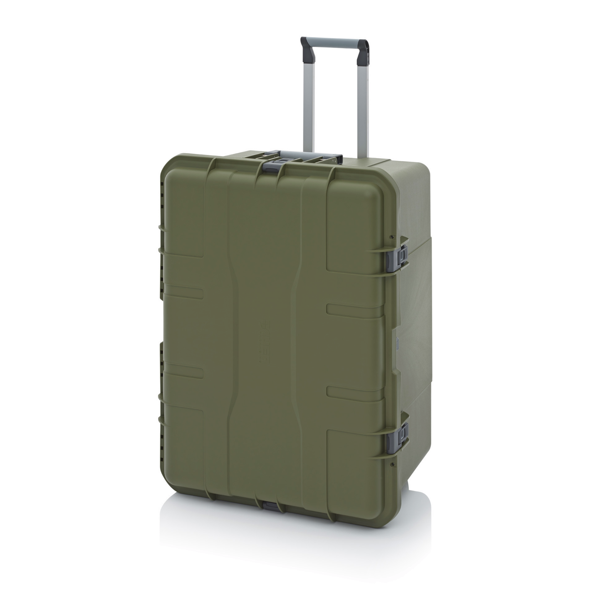

Hast du einen Anhänger den du irgendwo parkst, sprechen wir über eine große Rollkiste, in dem alles eingebaut ist oder trägst du tatsächlich jede Komponente vom Transporter in einen Raum der dir zur Verfügung steht?

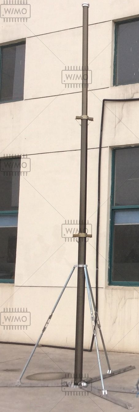

Ich stell mir ja das irgendwie so vor, dass du einen großen Koffer hast, in dem die Sammel-Hardware samt großem Akku steckt und nebenher noch einen mobilen Antennenmast, wo die Sektorantennen der WLAN-Access Points dran hängen. Vielleicht noch einen Transportkoffer, wo die ganzen Sensoren mitgenommen werden können.
Quelle Koffer
Quelle Mast
