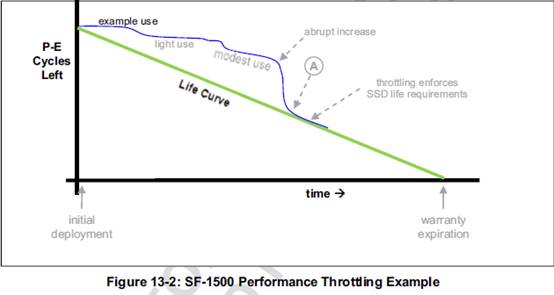

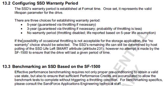

Kingston hatte dann mit der V310 960GB die laut Datenblatt gleich mit 2,728TBW bzw. 2,65DWPD über 3 Jahre angegeben ist, die gegenteilige Richtung eingeschlagen, denn bei den in den Reviews angegeben Micron NAND mit üblicherweise 3000 P/E Zyklen, darf die WA gerade bei so 1,1 liegen, um bei so einem Datenvolumen diese 3000 P/E Zyklen nicht zu überschreiten. Bei einem Preis von ab fast 450€ ist da aber auch noch Luft für entweder den Einkauf guter NANDs oder den einen oder anderen Garantiefall.
Letztere dürfte es aber ebenso wie bei der Transcend 370S kaum geben, sind doch die jeweils verbauten Controller im Steady State zu langsam und damit die SSDs für schreibintensive Enterpriseanwendungen nicht attraktiv. Vielleicht schaffen man es auch gar nicht so viele Daten in der Garantiezeit zu schreiben, Sandforce hatte ja damals im Durawrite auch eine Mechanismus der die Schreibraten gedrosselt hat, wenn die Gefahr bestand die in der FW hinterlegten P/E Zyklen innerhalb der Garantiezeit zu verbrauchen:
Das hatte damals wohl nur OCZ aktiviert, aber wenn der Controller bei schreibintensiven Anwendung lahm genug ist und die NANDs wenigstens ein Minimum an P/E Zyklen ertragen, braucht man solche Tricks auch gar nicht.
