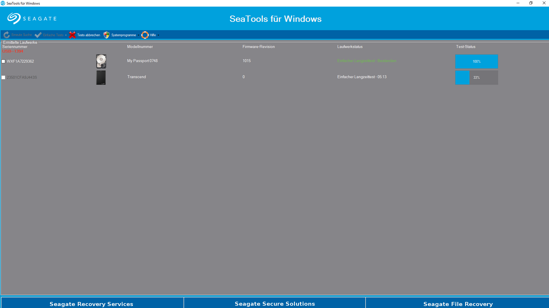

genau das von dir vorgeschlagene habe ich nach Rücksprache mit dem Transcend Support gemacht, die Platte funktioniert nun und verhält sich unaufällig. Wie im Forum vorgeschlagen habe ich die Seatools über zwei externe Festplatten laufen lassen.
Beide 2TB, die WD war nach ca 7h fertig, die Transcend hängt seit weiteren 10h bei 33%.

Wenn der Test zu diesem Zeitpunkt immer noch hängt und die Formatierung nicht zur Problemlösung beigetragen hat. Solltest Du lieber den Kundendienst von Transcend anschreiben, um die Festplatte umzutauschen. :)
