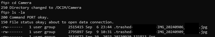

ich habe mich vorhin via FTP mit meinem Smartphone verbunden und etwas gestöbert. Dabei sind mir zwei Dateien aufgefallen:
Die zwei Fotos habe ich heruntergeladen und mir angeschaut. Es stellte sich heraus, dass es die Vorder- und Rückseite meines Persos waren, den ich vor einiger Zeit fotografiert hatte, um mich bei einer Plattform zu registrieren.
Nun stellen sich ein paar Fragen:
a) normalerweise verwende ich den Papierkorb nicht
b) andere Apps zeigten diese Dateien bzw. Fotos nicht an
Wieso sind also diese getrashten Dateien auf meinem Smartphone?
Die Fotos habe ich inzwischen wieder gelöscht, aber wieso ist das nicht gleich auf dem Gerät geschehen? 🤔 Das finde ich merkwürdig ... zumal sensible Daten und so.
Das ist der Papierkorb, der wird normalerweise nach 30 Tagen automatisch gelöscht.
Die erste Datei wäre daher um kurz vor Mitternacht automatisch gelöscht worden.
Die Dateien beginnen mit einem Punkt, die meisten Apps blenden solche Dateien aus

Wird auch in der support-google-community so beschrieben: <klick>
The images with tag trashed in the name means these are deleted. The OS will remove those after the specified duration of thirty or sixty days.

Danke, aber ich lösche solche Fotos eigentlich immer direkt und ohne Papierkorb
Ohne Papierkorb geht aber nur, wenn die Datei bei Dir lokal liegt.
Wenn Du die per FTP Verbindung loeschst kann der FTP Dienst auf dem entfernten Geraet die immer noch in den dort lokalen Papierkorb legen. @CyborgBeta
In Theorie ist das extra ohne Papierkorb loeschen eh umsonst.
Probier mal das Loeschen und schau ob im lokalen Papierkorb die Datei auftaucht.
Reaktionen: CyborgBeta
Danke. Ich hatte die Datei mit dem ftp delete Command gelöscht. Als FTP-App verwende ich "WiFi Pro FTP Server".
Als File-Explorer-App verwende ich "Dateimanager +". Dort gibt es die Option "Permanent löschen", die ich immer aktiviert habe.
Umso verwunderlicher finde ich es, dass ausgerechnet diese zwei Fotos nicht unmittelbar gelöscht wurden, sondern i-wie im Papierkorb gelandet sind.
